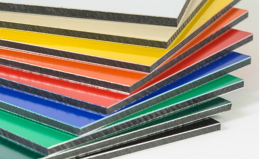

Je viens de recevoir une fraise à rainurer pour réaliser des pliages de panneaux dibond (voir la photo ci-dessous), quelqu'un a-t-il de l'expérience avec ce genre d'usinage ?

En attendant j'ai réaliser mes premiers essais sur panneau sandwich de type Dibond, les paramètres sont encore à peaufinés car ce n'est pas nickel (surtout au niveau des rainurages) mais c'est une matière qui me parait assez "facile". Voici quelques photos de ma réalisation, n'hésitez pas à me donner votre avis !
Est-ce que tout le monde connais les panneaux dibond
Je pense que tu n’as pas de réponse parce que c’est pas connu . Pour moi j’ai été obligé de fouiller sur internet pour savoir ce que c’était
donc c’est un plastique polyéthylène recouvert d’alu
sur les angles de coupe ça pose problème
pour l’alu on met 30° d´angle de coupe et pour le polyéthylène c’est plutôt zéro mais là c’est peut être moins important en demandant « condition de coupe plastique »

Autant pour moi c'est un produit très répandu dans le bâtiment et la signalétique, je n'imaginais pas qu'il soit assez confidentiel sur le forum. Merci pour ton retour je prends note, les quelques informations que j'ai trouvé sur l'usinage de cette matière orientent effectivement vers le fait de le considérer comme un plastique car les feuilles d'aluminium sont vraiment fines (0.5mm dans mon cas). Avec une fraise 1 flûte "générique" alu/plastique de 6mm carbide-hsc-single-flute-end-mills-shine c'est correct.
