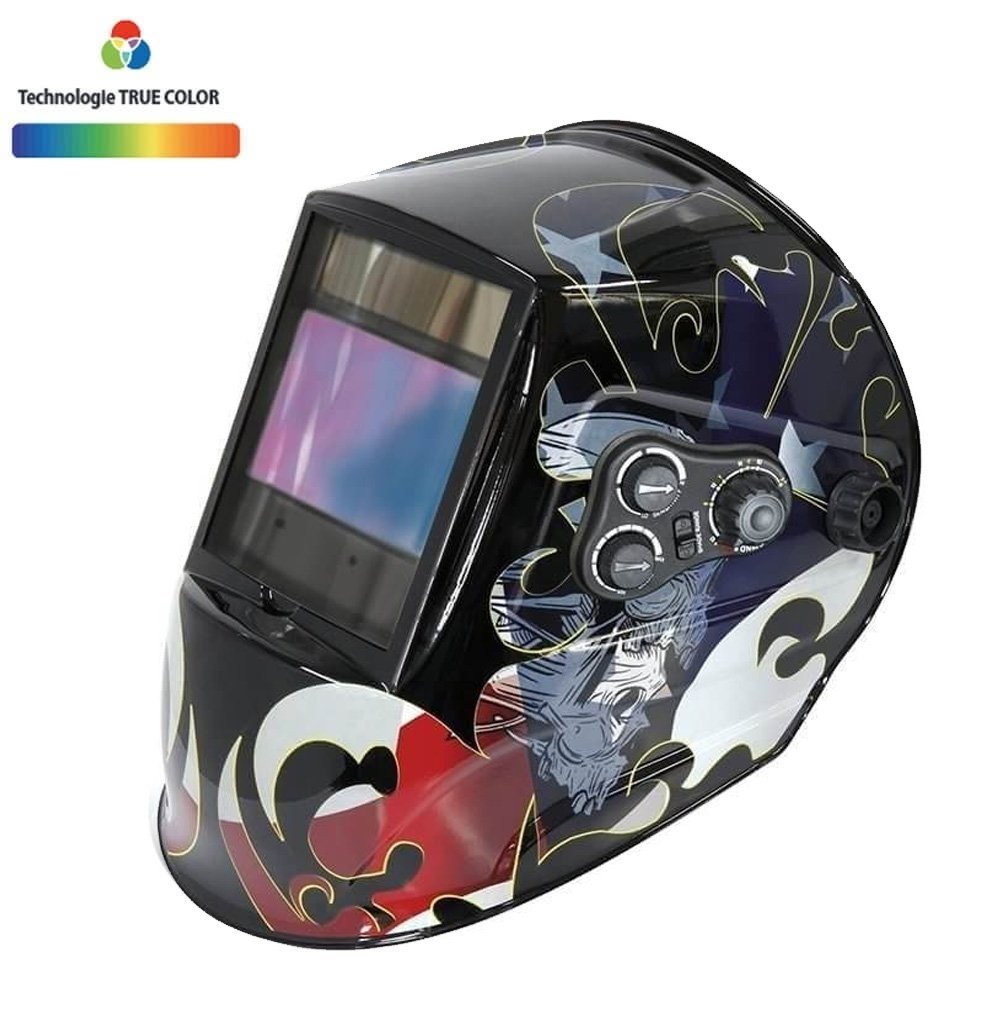

J'ai deux masques à la maison, et il me faut faire un choix!
j'ai celui ci (qui a prit 30 euros dans la gueule en 2 an...)
et celui la tout neuf que j'ai reçu dans le lot
J'ai fais la comparaison et on est kiff kiff, sauf que le gys a un écran plus grand, donc je m'orientes sur celui la, mais ce qui me fait hésiter c'est la fonction grind du stahlwerk qui est mieux foutue, car sur le gys c'est mal branlé et on doit changer l'opacité et re regler à chaque fois...
Donc je voulais savoir si une autre caractéristique m'a échappé car je ne suis pas spécialiste... (je regarde la taille de l'écran, le nombre de capteurs et puis c'est tout non?)
merci pour votre aide :smt023

Pour la fonction grind , sur tout ce que j'ai essayé .... je préfère mon écran transparent et totalement panoramique.
C'est donc une fonction qui ne me sert pas !
Regarde pour le confort de port et ses réglages (relevé/abaissé - serre-tête et profondeur) - un rangement (sac ou boite) facile et sur - mise hors tension pour économiser les pile (s'il y en à ) - Traitement anti-reflets ou voile pour éviter les éclairages/reflets par l'arrière et les côtés .
J'en oublie surement

Pour le Gys que j'ai, le très dérangeant est la lumière qui passe par derrière.

Merci des réponses, mais je crois que le choix va être vite fait finalement... Mon Gys vient de me lâcher...
Quand je soude au Tig il déclenche et s’éteint. J'ai d'abord pensé aux piles, donc j'ai mis des neuves, mais non pareil... J'ai testé tout les réglages et rien nonplus, la je ne comprends pas qu'est-ce qui l'amène à déclencher et s'éteindre ensuite, car la lumière elle reste fixe et de même intensité...
Cela vous est déjà arrivé?
Pascal_03
J'ai un masque bas de gamme (chinoiserie à une vingtaine d'euros sur ebay) qui décroche au TIG. Pas assez d'intensité lumineuse je pense, il doit être en limite de sensibilité.
J'ai investi dans un SACIT P950 et j'en suis super content question efficacité, mais l'ergonomie pourrait être améliorée. Je trouve le serre-tête moins confortable à porter que celui du chinois à 20€
Il a 2 gammes de réglages DIN, ce qui le rend utilisable pour souder à la flamme ou la découpe plasma de toles fines (faible intensité), et autres applications où une cagoule 9/13 est trop foncée.
La pile n'est pas dans le boitier scellé, mais déportée, ce qui rend son remplacement aisé. la fonction grind s'active par bouton séparé, ce qui évite de dé-régler l'opacité. par contre le bouton est difficile à attraper avec des gants de soudure
