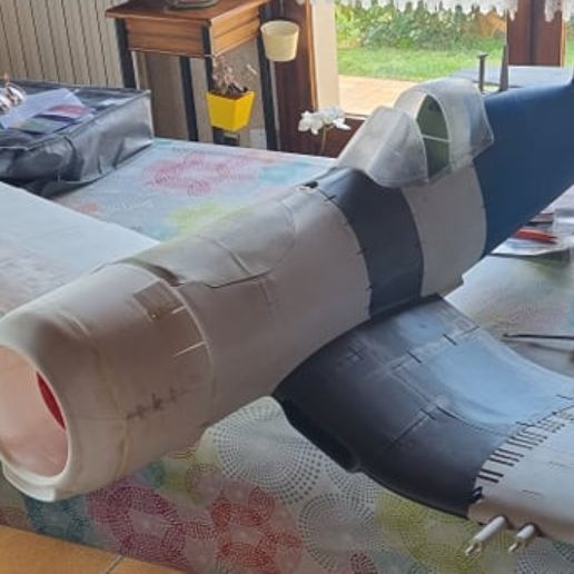

Bonjour messieurs,
Je cherche à modéliser un capot moteur d'avion ( F4U-7 Corsair ).
Simple quand c'est un simple capot, mais je bloque avec l'entrée d'air " menton ". J'utilise le surfacique " Surface Frontière " avec trois esquisses couples et quelques splines servant de guides. J'ai essayé plusieurs configurations, impossible d'atteindre le résultat attendu.
Auriez vous des pistes ?
Ma seule référence est CATIA V4, avec formes complexes (conduits moteurs, chambres, etc..).
L'outil idéal étant le contrôle des courbes frontières ou des surfaces par les polygones de Bézier, qui permettent de contrôler tangences, rayons de courbures, etc. Outils de "carrossiers" à la base.
A priori, ces fonctions existent aussi sur Solidworks, au moins sur le filaire.
Pour moi, il te faut générer 2 esquisses de profils que tu devra intersecter/recouper, car le profil n'est pas constant dans le sens ou le profil "d'arrivée" (en bas) n'est pas le même que celui de "départ" (en haut)
Du moins c'est comme cela que je procèderai, ou alors je partirais d'un modèle existant pour quelques euros.
Merci pour le retour, je vais creuser de ce côté là, de deux profils avec la fonction surface frontière
