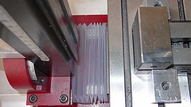

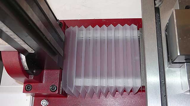

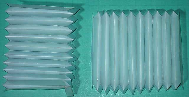

Je vous fait part de mes essais pour les soufflets.
J'ai acheté une feuille de polypropylène en 0,5 mmm d'épaisseur et... ce n'est pas terrible. Très difficile à faire correctement les plis, trop épais, trop rigide.
Et puis il m'est venu une idée assez simple : pourquoi ne pas essayer avec du transparent pour imprimante laser. Et là... c'est impeccable. En plus vous pouvez imprimer directement les lignes de plis et votre logo. Ces feuilles sont très résistantes, quasiment impossible à déchirer et vu qu'elles passent dans le four d'une laser, elles tiennent en température. Celles que j'ai résistent même à l'acétone !
Pour les plis si vous n'êtes pas familier de l'origami, exercez-vous sur du papier. Faut attraper le truc !
Sinon je vais faire un essais plus poussé avec le skivertex qui me semble également une bonne solution, peut-être la meilleure !

Finalement j'ai fixé mes caches avec du velcro auto-adhésif. Ce la permet de les enlever et les remettre facilement.

J'ai essayé le skivertex et c'est plutôt pas mal, simplement je redoute sa tenue contre l'huile de coupe coupe ou les produits de nettoyage. Cela ressemble à un soufflet macro pour appareil photo.
J'ai finalement opté pour le film laser qui simplifie le pliage en imprimant les tracés. Il s'agit d'un film polyester mat pour l'impression laser qui me sert à insoler mes circuits imprimés. Ce film est prévu pour réaliser des plaques offset pour l'imprimerie. Il existe en plusieurs tailles, mais mon imprimante est limitée au A4. Si vous pouvez imprimer sur du A3, il est possible de réaliser de plus grands soufflets.
La marque est : Novalight (http://www.novalith.com/index.php)
