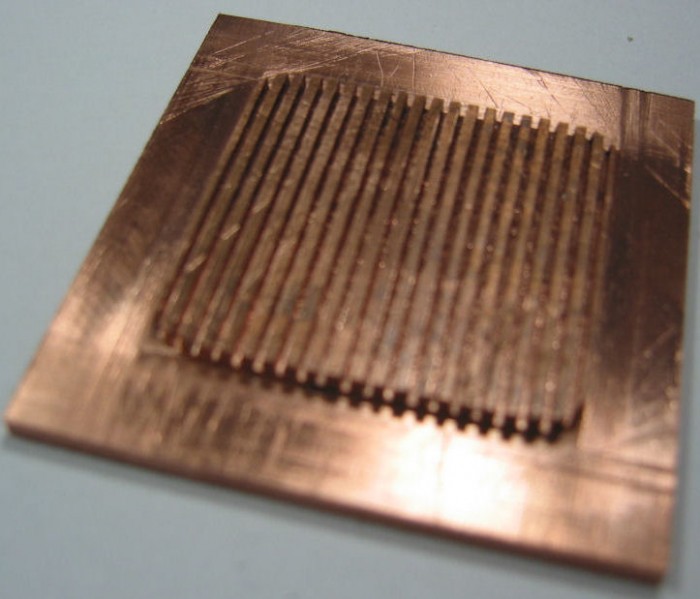

Voici mon premier essai de waterblock (vite fait / mal fait car je me suis lancé sans même faire une esquisse ni traçé ni mesure)
(je préparerai un peu mieux la prochaine réalisation)
Je suis parti d'une barre de cuivre de section 50 x 5, avec une fraise-scie de 0,5mm pour des ailettes de 1mm de large. L'épaisseur actuelle est d'environ 6,5mm mais devrait "tomber" à 5,5 pour rattraper les défauts de surface
Il me reste à tenter la soudure et améliorer significativement l'état de surface
