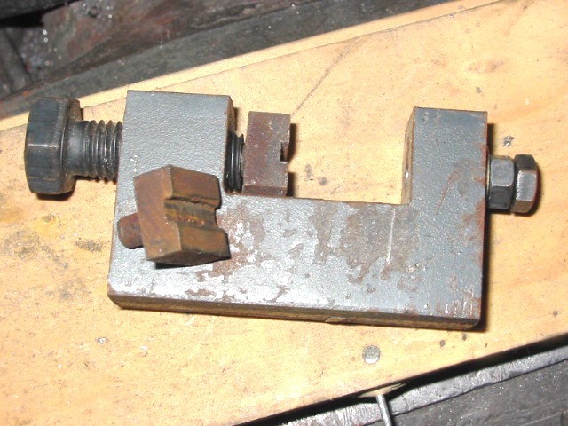

Au mieux de me risquer à acheter une cochenerie sur Ebay qui risque d'être déglingué dès la 1ère utilisation je me suis fais vite fait un outil à river les chaines de moto dans de l'XC48 ep20 à mon avis ca va pas broncher, la maneouvre se fait avec une vis de M12 et on peut voir un mors de rechange que j'ai trempé à l'eau sallée, d'ou le coté un peu rouillé mais bon la lime glisse dessus preuve d'une bonne trempe, j'ai même aplati la pointe de mon pointeau Facom dessus !
