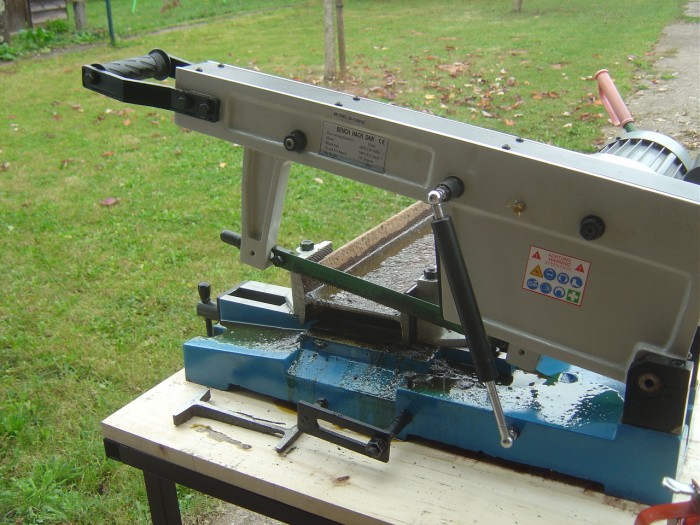

Une petite photo :
Matériel reçu ce matin
Emballage efficace donc transport sans encombre
Premiers essais
Positif
Coupe parfaitement droit
très précise (j'ai fait une rondelle de 2mm d'épais dans un rond d'alu diam 60)
silencieuse
automatique
Grosse capacité (un rectangle de 130x 150 doit passer)
facile à régler
rien en tole! que de la belle fonte
La séparation : en haut le mécanisme et son graissage, en bas la pièce, les copeaux et l'huile de coupe
Négatif
Travaille lenteeeeeeeement (le verrin retient trop) si on appuie un peu, ça va bcp mieux !
laisse une toute petite bavure (la pièce n'était pas tenue)

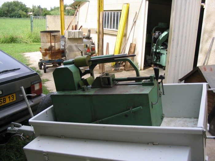

J'ai en projet de me réaliser une petite scie alternative utilisant des lames de scie à métaux classiques. :roll:
Comment est le systàme de coulisseau sur ta machine? Quelques photos seraient sympa...

J'ai des lames 10 et 14 TPI. je me sers de la 14 pour couper du profilé; En fait il faut changer son raisonnement :
Charger l'étau au max (8 tubes de 30x30), mettre en marche, un poids d'1 kg pendu à la poignée et là, ça coupe rapide et tout seul !
La course est de 70 mais la lame de 300
Case590 a dit:
... avec une course de coulisseau de 70 comment ça fait pour couper 130 à 150mm ? ça reprend en marche AR les copeaux ?
Il y a plus de 1 dent qui coupe :!:
Chauque dent peut couper 70 mm ...
Si tu as une lame de 300 mm ...avec 10 tpi ... :roll:

Si tu veux voir une belle scie alternative "homemade" va voir sur le site de Gege celle qu'il a faite :!:

Pas besoin de frein hydraulique, un poids de 1kg pendu à la poignée et ça coupe 2 fois + vite !
une lame pour cette scie n'a vraiment rien à voir avec une lame de scie à main. Je ne connais pas la durée de vie de ces lames, mais il me semble qu'il vaudrait mieux construire une machine autour d'une lame comme ça
J'ai coupé de l'alu avec la 10 TPI, l'état de surface est nickel (j'ai pas essayé avec la 14, mais ça risque de bourrer plus)

J'ai bien vu la magnifique scie de GEGE, mais je ne sais pas faire !!!!
ben on dirait...
à mon avis, j'ai voulu faire trop de choses à la fois :grilled:
Elle a reçu son socle en profilé de 30x30, qu'elle a elle même coupé ... et la voilà qui vient de scier un IPN de 160

Bon, :jesors23:
pour accélerer la coupe, je lui ai pendu un poids d'un kilo à la poignée ! Mais je peux lui mettre plus, ça marche aussi !!!!
Je lubrifie avec la burette à huile de vidange de moteur propre ... si ça fait pas de bien, ça doit pas faire de mal
Pas mal ton système; Le poids faisait combien ? Il me parait pas bien gros. J'ai fait un essai avec 2 kg, je peux te dire que ça descend bien dans le fer ... l'huile fumait ....
