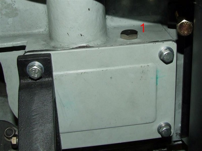

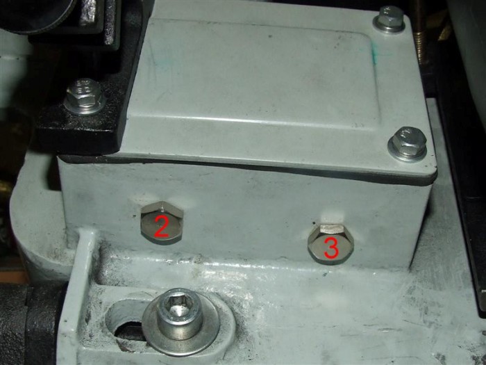

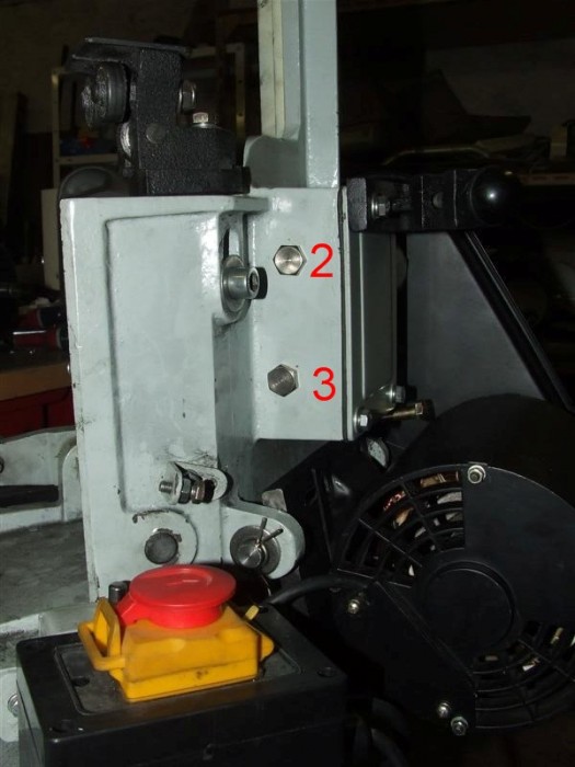

Bonjour à tous...
En ce qui concerne le niveau d'huile, un voyant est inutile. J'ai fait comme sur une boîte de vitesses :
- deux perçages 1/4" BSP en bas (2 car il sinon il reste une "poche")
- un perçage sur la face supérieur pour laisser entrer l'air
Je posterai les photos et le mode d'emploi ce soir.

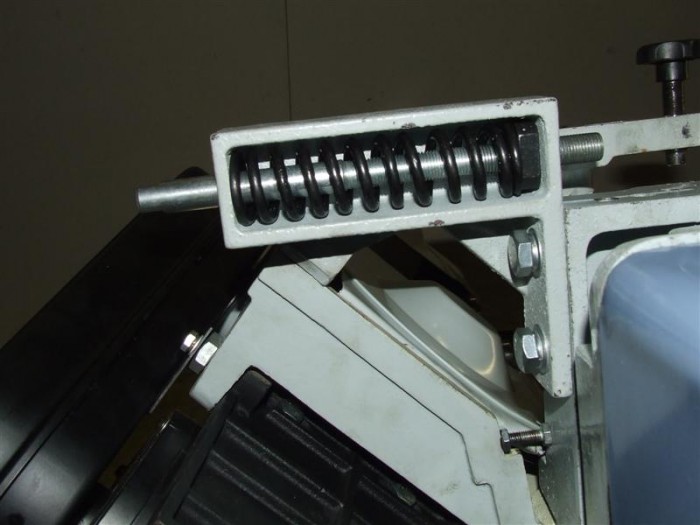

A propos de vérins :
Sur les scies simples comme la mienne, avec vérin hydraulique, il y a un ressort réglable qui entre en contact avec l'archet pour diminuer la pression en fin de coupe.
Il y en a de plus complexes qui ont une véritable régulation.
