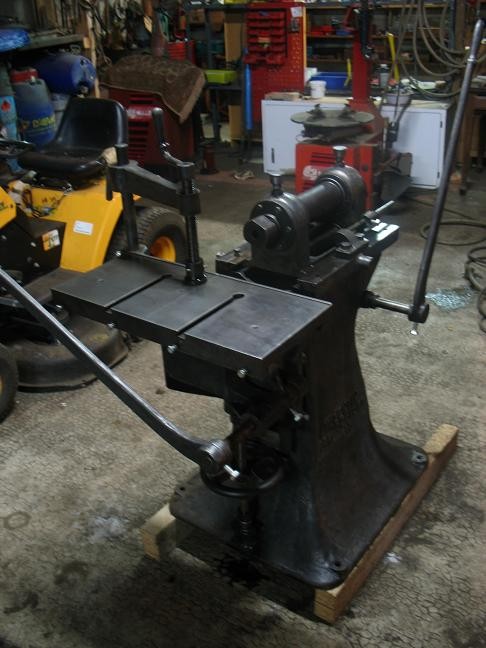

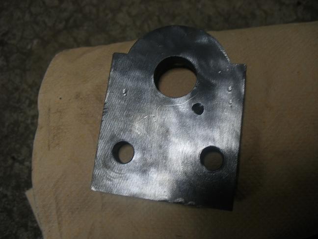

bonsoir à tous
toujours un peu en retard
Mais voici pour aujourd'hui Wink

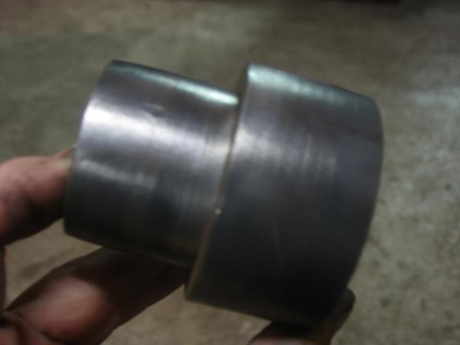

Pour ceux qui se demanderai avec quoi j'ai fait les joints.
pour toi Tourblanche si ça t'intéresse
ce qui va avec
tourelle66
pilier
pilier
Inscrit le: 30 Juil 2008
Messages: 1447
Localisation: PO (66)
MessagePosté le: Jeu Nov 06, 2008 11:57 pm    Sujet du message: Répondre en citant
Elle est super bien ressorti!! chapeau............

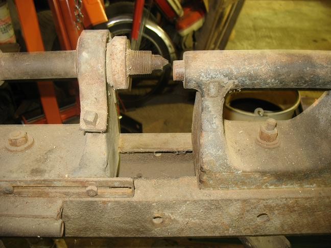

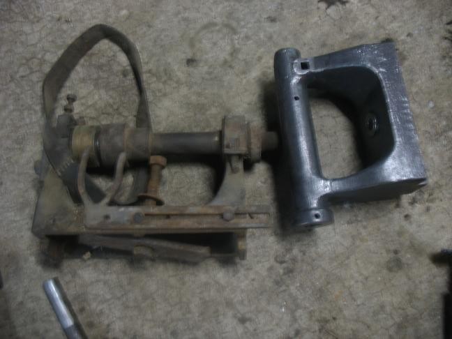

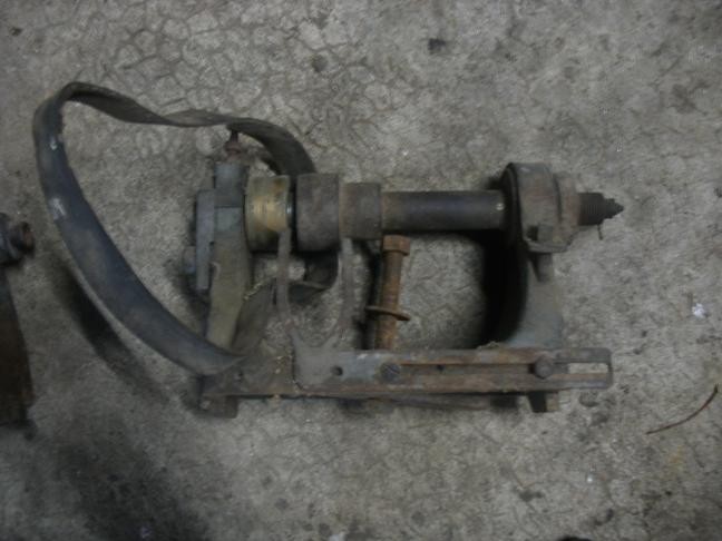

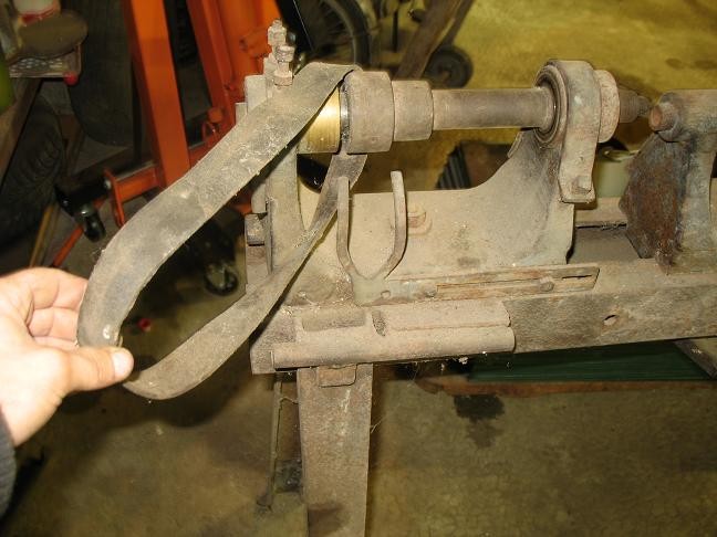

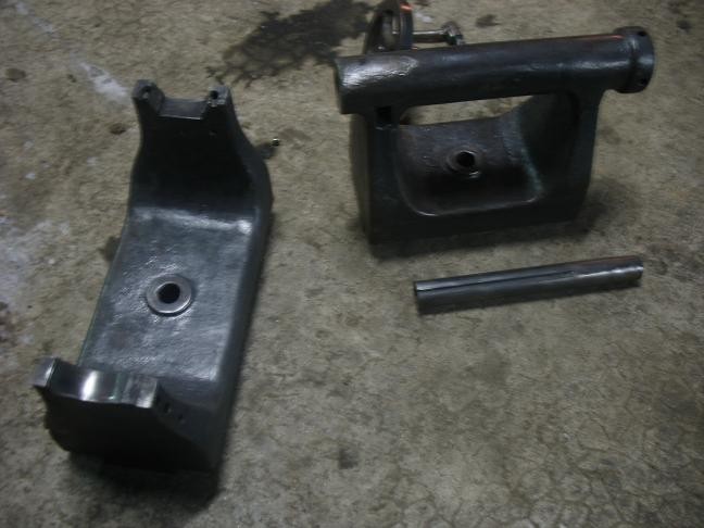

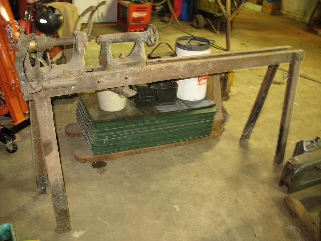

Voici des vues du tour

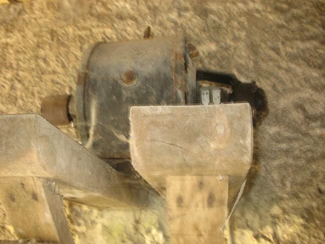

Le moteur devait être fixé de ce coté sur un axe pour pivoter
On voit bien que c'est désaxé, la contre pointe est plus basse
une vue complète

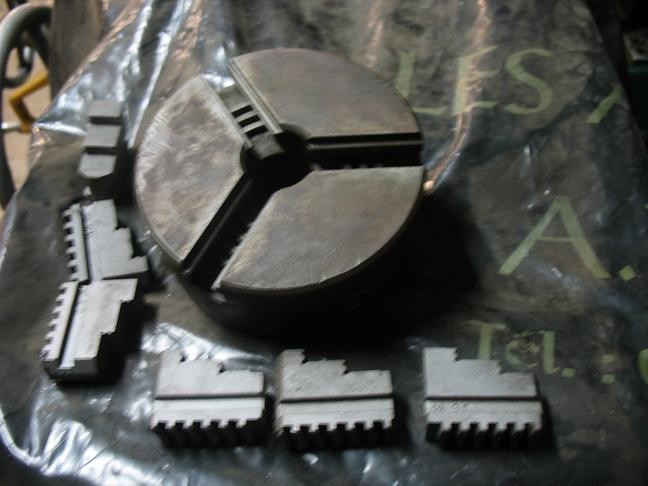

Son mandrin et ses mords

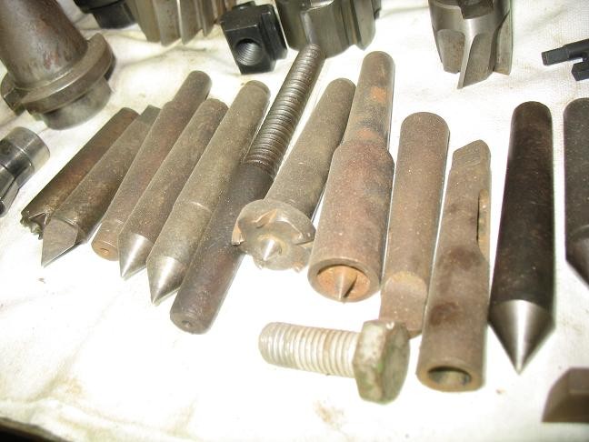

un peu d'outillage

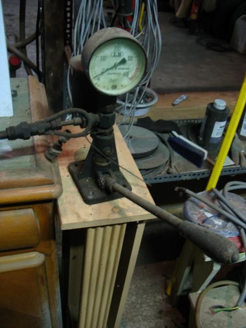

un petit hors sujet
L'appareil à tarer les injecteurs

Salut jcm
T'en as encore beaucoup des reliques comme ça?! Very Happy
t'as pas le temps de t'ennuyer!
C'est bizarre le desaxage de la poupée mobile du tour , on dirait que le palier de la poupée fixe a été modifié ?
Un tel mandrin sur un tour à bois ?je trouve ça étonnant .:smt017
Merci pour toutes ces belles photos ! Wink

Disons que le tour a l'air de fabrication artisanal non?
jcm
Inscrit le: 18 Sep 2008
Messages: 293
Localisation: nievre
MessagePosté le: Sam Nov 08, 2008 10:32 pm    Sujet du message: Répondre en citant
Il a au moins 50 ans il a appartenu à l'arrière grand père.
Surement du fait maison.
Le mandrin va bien dessus puisque c'est moi qui l'ai retiré. Wink
(l'arrière grand père était menuisier)

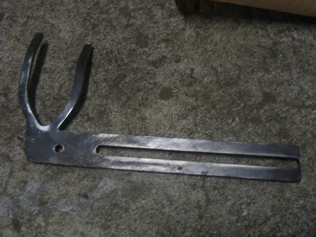

Ce qui me manque à première vue c'est le bloc qui soutient les outils. Crying or Very sad
Il n'y a pas de cales pour la hauteur sur la poupée fixe, il va falloir sûrement en mettre sur la poupée mobile.

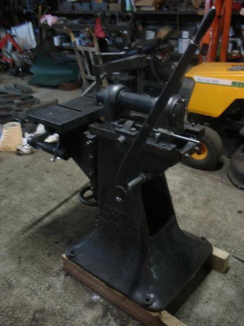

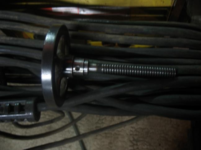

MessagePosté le: Dim Nov 09, 2008 11:10 pm    Sujet du message: Répondre en citant
Salut tout le monde
Voici pour ce soir
Pas grand chose car cet après-midi j'ai essayé de fondre de l'aluminium avec un copain.

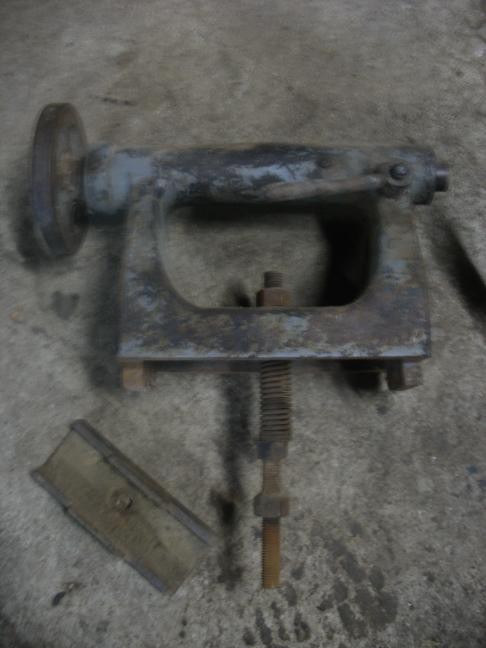

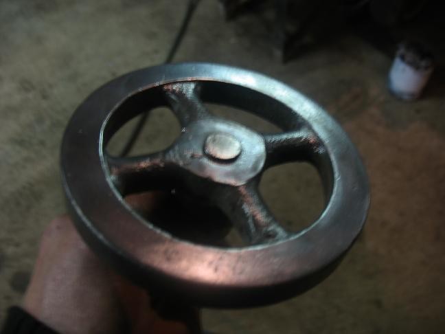

La contre pointe (munie d'un ressort, raison : ???)
La revoici après décapage

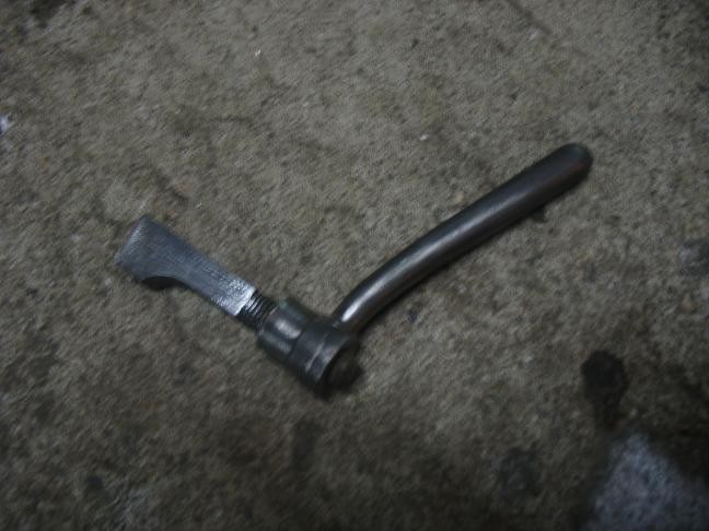

La manivelle
une autre vue

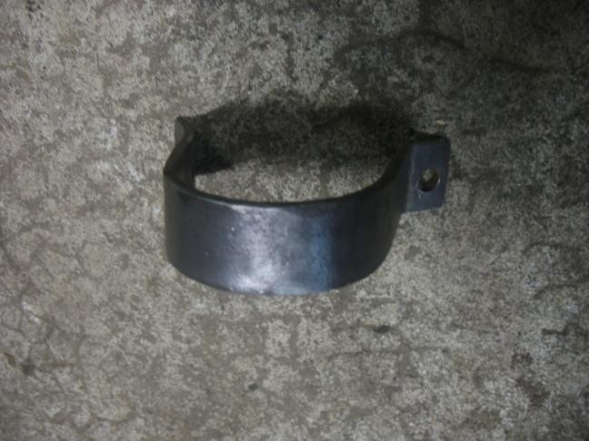

le système de serrage

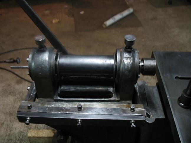

L'arbre

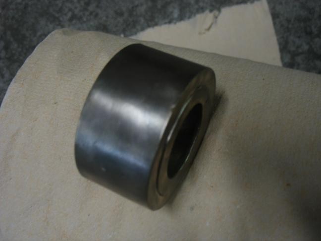

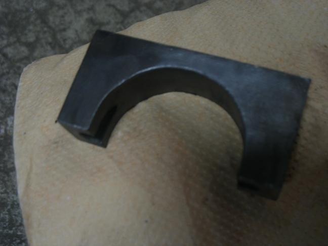

recto
verso 1
verso 2 avec le roulement
verso 3 avec la seconde bague

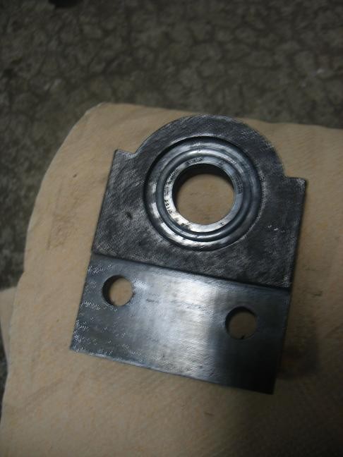

jcm
Messages: 293
MessagePosté le: Mar Nov 11, 2008 12:15 am    Sujet du message: Répondre en citant

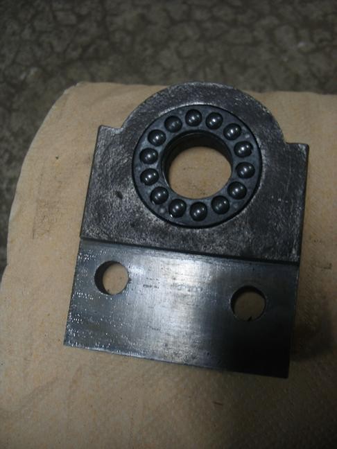

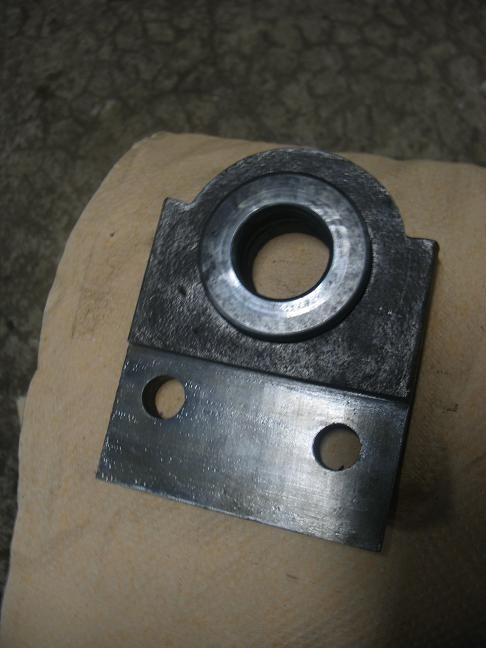

En voilà encore

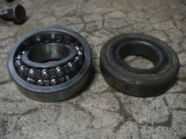

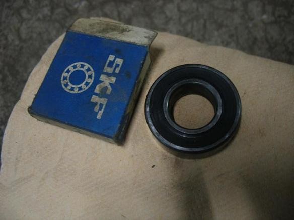

L'un des roulements neuf (l'ancien était fendu et a éclaté lors du démontage)
Le second roulement à droite remplacé par celui de gauche (avantage la bague exter peut prendre un léger angle sans entraver le parfait fonctionnement)

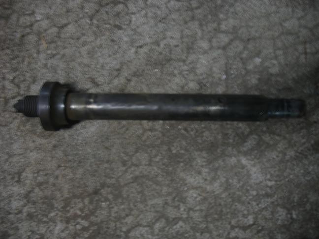

L'arbre à l'état brut (décapage prévu)

Le roulement et la butée à bille ont l'air en bon état!

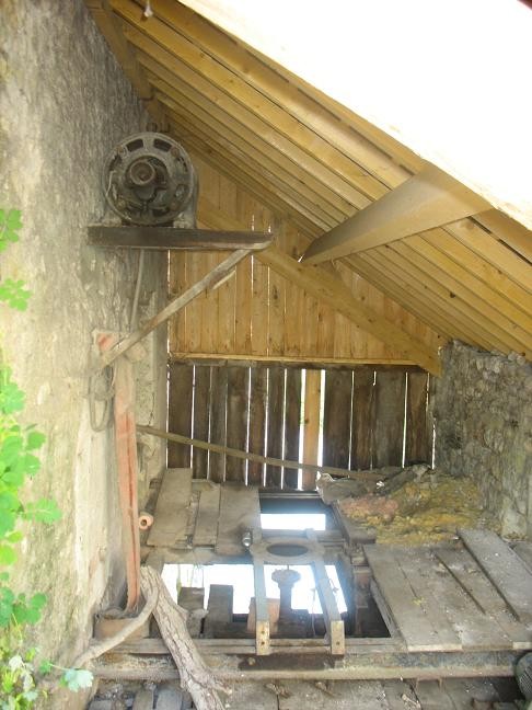

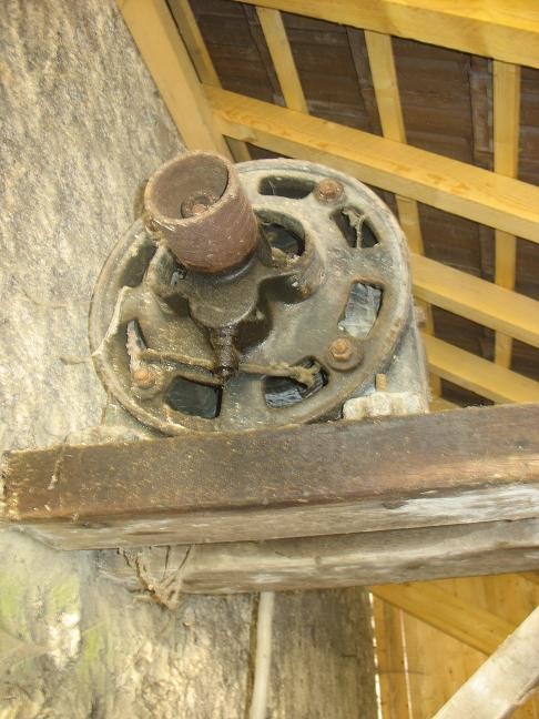

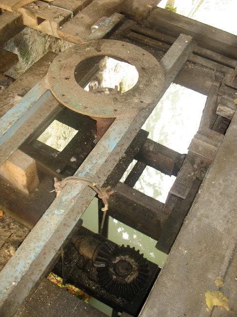

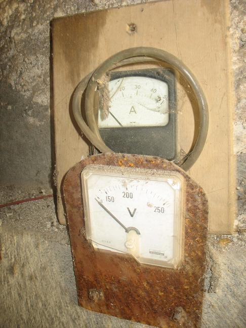

Voici quelques photos le l'alternateur
En attendant ce soir Wink
Il est pas jeune mais fonctionne toujours, j'hésite à l'installer sur le bicylindre ou à refaire la turbine.
On aperçoit l'alternateur en haut à gauche
et l'arbre de la turbine en bas
De plus près
De côté
Les cadrans

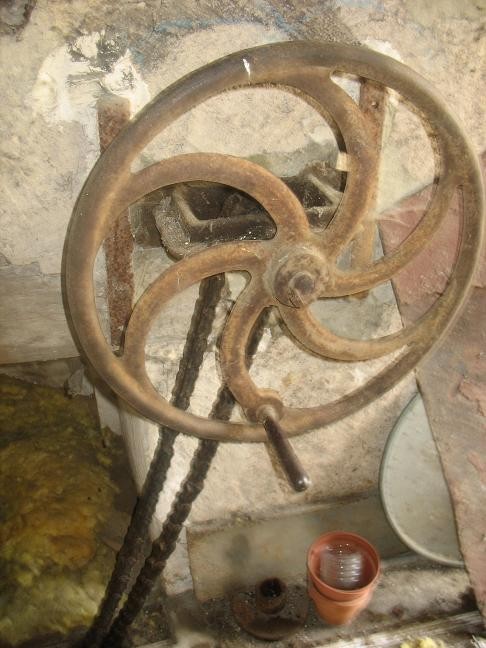

La roue servant à régler le débit d'eau
On voit les 2 pignons à 45° actionnés avec la roue pour ouvrir plus ou moins la trappe d'arrivée d'eau
