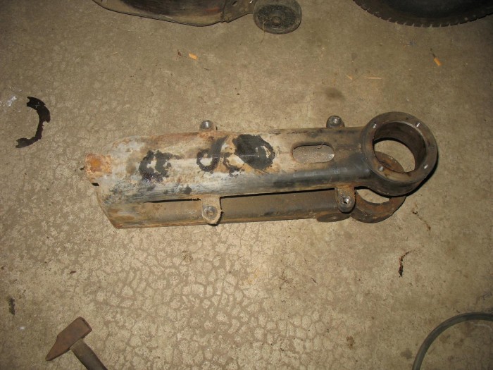

En tout cas j'ai vu des moteurs de cette marque.

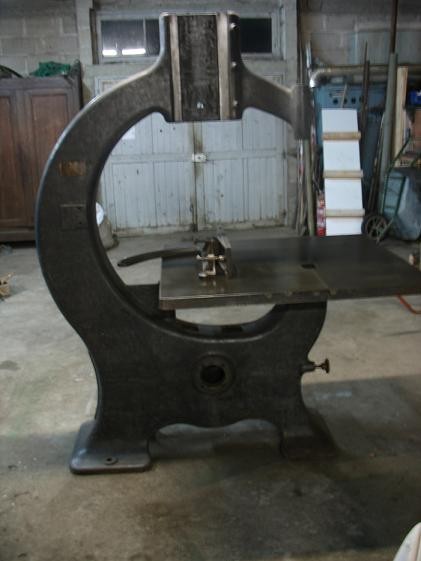

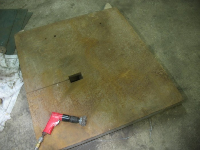

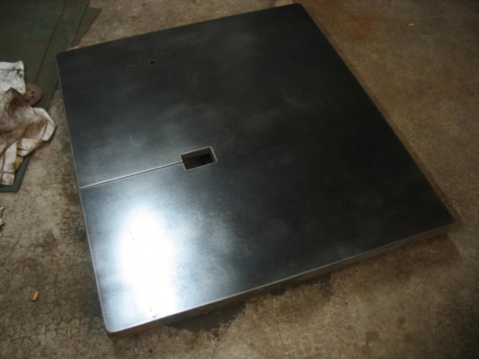

Voici le tablier
Avant
Après

MessagePosté le: Dim Oct 19, 2008 7:41 pm    Sujet du message: Répondre en citant
Bonsoir tout le monde
Voici la suite

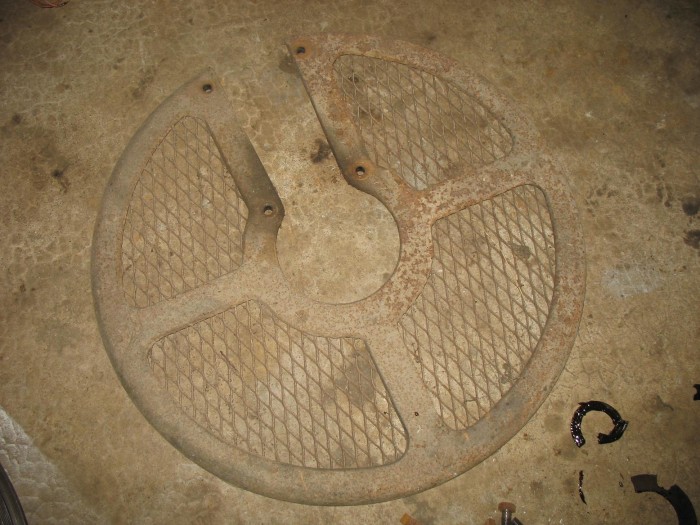

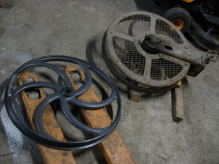

La revoilà avec son tablier

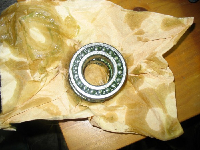

Les roulements nettoyés et graissés, ils sont en excellent état.

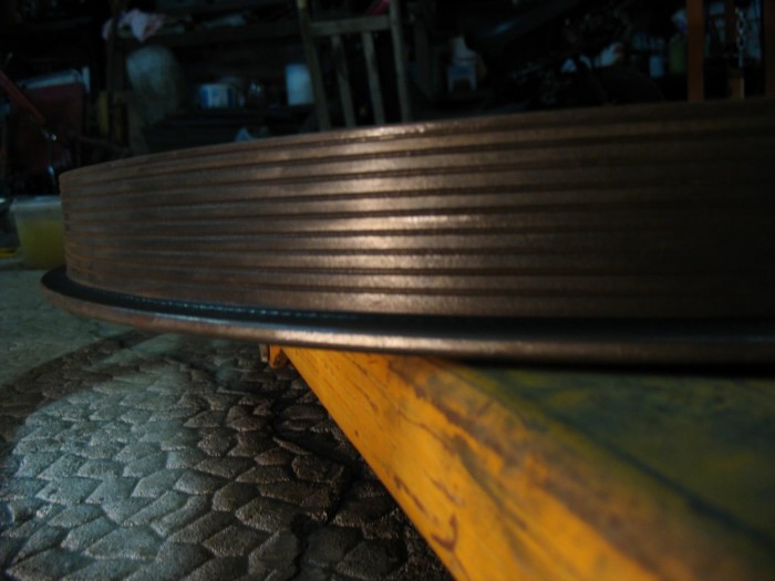

Les 2 roues ensemble, on voit bien la différence.(si quelqu'un a un conseil sur ce que je pourrait mettre pour remplacer la bande d'origine)

Une chambre a air?

MessagePosté le: Dim Oct 19, 2008 8:02 pm    Sujet du message: Répondre en citant
Sur la mienne que j'utilise à titre professionnel
(sciage de pièces de fonderie), j'ai mis un bandage
en cuir de 3 à 4 mm d'épaisseur, collée avec de la
colle néoprène, et c'est OK.
gaston48
Inscrit le: 26 Fév 2008
Messages: 363
Localisation: 59000
MessagePosté le: Dim Oct 19, 2008 8:11 pm    Sujet du message: Répondre en citant
les très anciennes avaient du liège,
De la colle polyuréthane à pare-brise, ça a la bonne dureté : 60 shore
(Sur le net à la centrale du carrossier . fr ) tu peux rectifier un foi durci à la
ponceuse à bande ou à la disqueuse en prenant un appui.
Le caoutchouc s’usine à la meule , par abrasion.
Ne pas oublier le bombage... quoique tu as un épaulement sur le volant ?
jcm
Inscrit le: 18 Sep 2008
Messages: 203
Localisation: narcy nievre
MessagePosté le: Dim Oct 19, 2008 9:03 pm    Sujet du message: Répondre en citant
Merci à tous pour vos conseils
Voici une vue de la tranche Shocked
Si vous avez d'autres avis n'hésitez pas Wink
Je pense aussi lui mettre un moteur de 6CV à 850tr/min
Qu'en pensez vous?
Je ne connais pas la vitesse de rotation à laquelle tournent habituellement ces machines.
Je peux adapter grâce à des poulies.

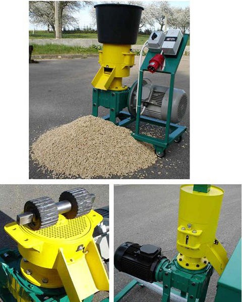

Je n'en suis qu'au stade de la conception , j'essaye de réunir le plus d'infos possibles pour pouvoir réunir le matèriel necessaire.
J'ai vu un modèle , où la matrice tourne et entraîne 2 galets presseurs montés sur un axe fixe et qui me semble simple à réaliser , je posterai les photos.
Serait-il possible d'avoir des infos de ta presse , car il me semble que les presses à aliments peuvent servir à presser des sciures, avec certes un rendement moindre.Si tu as des photos , avec des données techniques (puissance moteur , vitesse de rotation moteur et presse.....si c'est pas trop demandé et quand t'as un moment bien sûr)
Demain je te recherche les infos sur les sangles caoutchoucs.
Les photos :
ce qui me pose" problème", c'est le renvoi d'angle , réducteur ou pas?.J'ai un moteur de 9.5 kw 2800 tr/min et 1 autre 10.5 kw 1400 tr/min. 2800 tr/min ça me paraît beaucoup?
A bien y regarder , il semblerait que ce soit un réducteur à vis sans fin car le moteur est décalé?

On as déjà essayé avec du bois le problème se situe au niveau de la colle.
Il faut un peu plus de 20min à 2 personnes (mélangeuse pleine) pour extruder 1 TONNE en comptant la mise en sac de 25Kg. Partyman
Ce n'est peut être pas la conception qui va te poser problème mais la dimension des pièces à réaliser et la puissance requise.

Tu veux en faire une petite pour ta consommation personnelle?
C'est une bonne idée.
Oui ça ma l'air d'être un réducteur.
La disposition des galets est différente de la mienne.

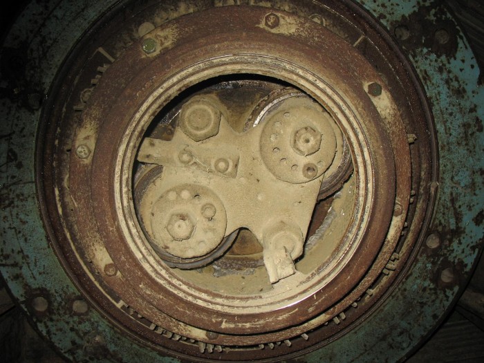

Moi les galets sont fixes est c'est une "filière" percée d'une multitude de trous qui tourne.(un cylindre avec les galets positionnés en son centre on voit sa photo capot ouvert)

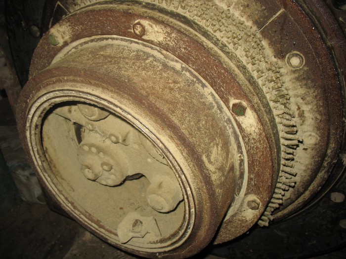

Voici 2 autre vues de l'extrudeuse si cela peut te donner des idées.
Elle tourne a une vitesse inférieure à 100 tr/min
Le plus important c'est la force, c'est surement pour cela qu'il y a un réducteur sur les photos que tu a pris.
Sur les photos de la mienne la matière arrive par l'avant, La rotation oblige la matière à être compressée par les petits galets (ils sont réglable) et à passer par les trous de la filière.
Sur le capot (qui est ouvert, on ne le voit pas) il y a une lame qui a chaque tour coupe les granulés.
Il doit y avoir une lame sur celle que tu a prise, elle doit se situer sous le carter jaune (sous la plaque trouée)
La taille des trous (diamètre des granulés) peut varier sans problème, j'ai plusieurs filières avec différents diamètres.
Les galets doivent OBLIGATOIREMENT êtres rainurés.
Si tu a besoin d'autres chose n'hésite pas. Wink

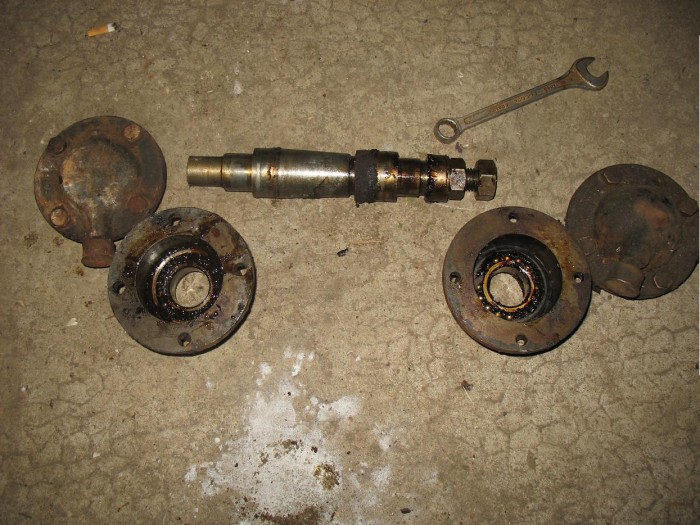

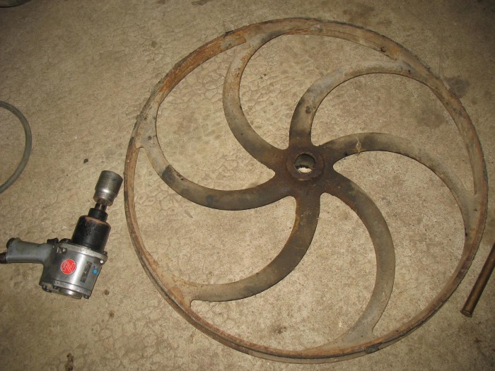

Voici la roue supérieure demontée
Plus qu'à décaper
