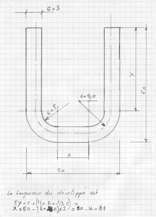

Bien comme je vois qu'on un peu tout et son contraire, je vais replacer les choses dans la bonne direction.
On appel fibre neutre, la fibre qui par sa position ne subit aucune tension. Elle a été déterminée par d'éminent spécialiste de la métallurgie et sa position n'a jamais été modifiée que je sache au 1/3 intérieur du pli.
Pour déterminer le développé d'un pliage d'un U de 60x 50, avec un rayon de 5mm par exemple nous avons 2 cotes qui nous sont inconnues et qu'il va falloir calculer.(Voir plan ci-joint).
Désignons par Y une des ailes du U et par X la base du U.
Pour se faciliter le calcul nous allons prendre une épaisseur de tôle de 3mm.
Y la partie montante du U est égale:
Y = 60 -(R+3) = 60-(5+3) = 52 mm
et
X = 50 -(2(R+e)) = 50 - (2(5+3)) = 50-16) =34
Maintenant que nous connaîsson X et Y (c'est à dire les parties droites) nous allons pouvoir calculer le développé.
le développé vaut: 2Y + (3.14x(R+1/3e))+X
Pourquoi la valeur de Pi * R+1/3 e parce qu'il y 2, 1/4 cercle et que j'en tenu compte dans le calcul
ce qui nous donne :
(52x2) +(3.13x8) +34 = 163,13 mm
Je sais c'est un peu proffessoral, mais quoi de mieux qu'un exemple concret.

Je crois qu'il y a une boulette dans le résultat : c'est pas 3.14x8 mais 3.14x6 (ri+1/3e=5+1) ce qui donne un résultat de 156.85 env.
Si on utilise la méthode des côtes inter on arrive à 158
Si on utilise une DNC CYBELEC avec les paramètres suivant (j'ai été essayer): vé de 24, pliage en l'air, tôle acier 30/10°
ça donne: ri 3.9, dév. 157.98.
C'est seulement valable pour le pliage en l'air.

Faut relire ce que j'ai écrit , les cotes interieures + 1/4 de l'epaisseur par pli !!!
C à d : 57+44+57+1.5 = 159.5

Il serait bon que Wika précise sa demande type de pièces , precision , metaux ...
Car entre toi (158 ) et Valoris ( 163.13 ) il y a tout de même un peu trop d'ecart .
Mes 159.5 mm me confortent , s'il en etait besoin , apres trop d'année d'experience dans la fabrication de produits similaires ou plus elaborés que ceux de ta photo .

de toute façon la méthode la plus sure (vu que chacun a sa recette et que chacun réussi ses pièces avec sa recette) c'est encore de faire des essais sur une pièce ayant la même épaisseur et la même matière que celle qu'on veut réaliser, on mesure la longueur de la pièce et on lui fait un pli avec l'angle souhaité, ensuite on prend les cotes extèrieur et on leur retire la longueur d'origine avant le pli et ainsi on obtient le Delta L qui est en fait la différence de cote avant et après pliage QUE pour le pli de cet angle, à chaque angle différent on refait des test, ainsi à la fin on voit qui à raison :wink:
de toute façon pour mettre tout le monde d'accord les 1/2, 1/3, 1/4, etc... sont valable que sur une gamme d'épaisseur, ce qui va marcher pour de la 2mm ne marchera pas pour de la 10mm, plein de paramètre rentre en jeu et notament le Vé et contre Vé.
sans parler que la matière réagit parfois différemment.
de plus les valeurs rapproché de type 1/2, 1/3, 1/4, etc... sont fonction de la tolérance de fabrication, si vous travaillez au 1/10mm avec de la tôle épaisseur 2mm maxi il est clair que les valeurs rapprochées suffisent mais si vous faite du 1/10ème sur de la 10mm la c'est foutu, mais bon de toute façon en 10mm on va surtout titiller le millimètre voir le 1/2mm.
en tolerie très fine parfois on prend même pas en compte le pli, on additionne les côtes extérieur et on détermine la longueur totale, vu que les épaisseur frôle le 1mm grand maxi donc on s'en fou royalement parce qu'on aura au pire une différence faible.
pour conclure de toute façon comme j'ai dis précédemment la fibre neutre se trouve exactement à l'intersection des contraintes de traction et de compression et vu qu'elles ne sont pas les mêmes sur toutes la longueur du pli (pas la largeur de la pièces) donc on ne peut que faire des moyennes :wink:
en plus ce qui est comique c'est que Wika58 veut faire des bacs, capots, etc... donc tout ce qui n'a pas besoin d'une grande précision donc retirer à chaque pli une demi épaisseur suffit très largement :wink:
