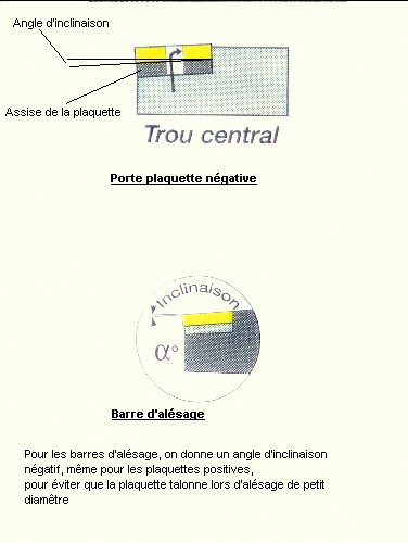

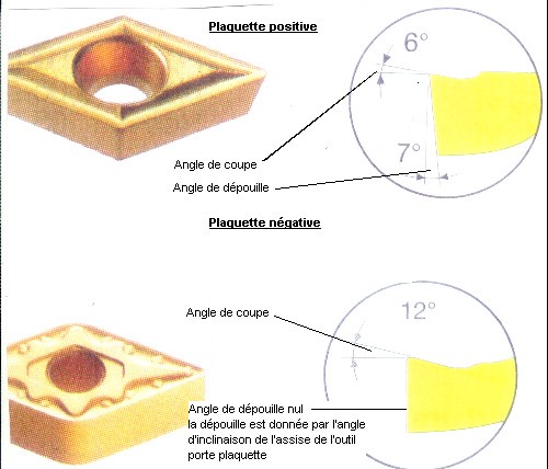

Claude10, j'ai penser à la même chose pour faire mes outillages, mais je ne sais pas à quoi corresponde le nom des angles !
Si tu pouvais expliquer quels sont les 2 angles principaux et la disposition sur les outils ...
Avec une petite photo , ca serait pas mal non plus Wink

Ci-joint la biblio que je m'étais faites pour réaliser mes porte-plaquettes.
Il y a tout normalement.

Bonsoir bigeye
Le premier angle à connaître est celui de la plaquette (donné par la 1ère lettre de la ref) 85° pour A, 80° pour C, 55° pour D ect..
Les autres angles, voir ci après.
Avec le fichier d'armaris, tu devrais t'en sortir.Bonne soirée
@+ Claude
