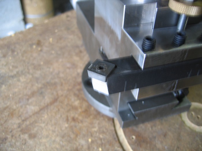

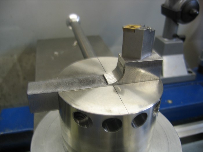

à l'aide d'un site trouvé sur le net j'ai réalisé 3 portes plaquettes avec ma fraiseuse , je les ai réalisé en acier XC48 et je trouve que c'est un plaisir que de les utiliser
Bonjour confit,
Pourrais-tu nous donner le lien de ce site ???
Merci et bonne journée.
pour jajalvle site est le suivant :http://homepage3.nifty.com/amigos/index-e.html
cordialement
bg
