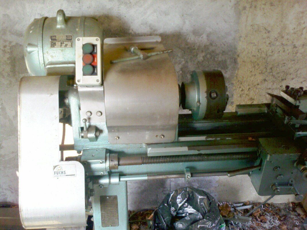

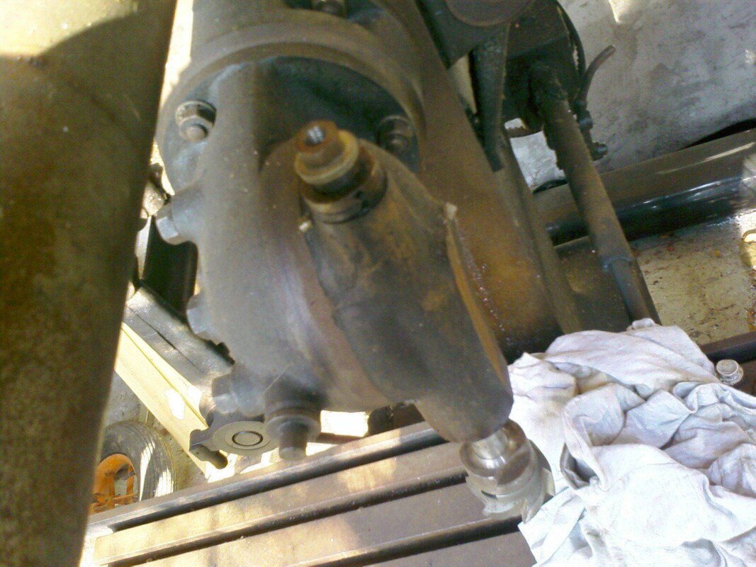

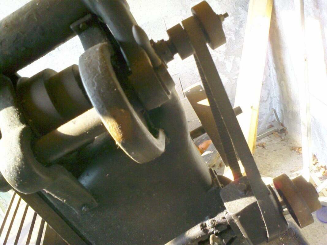

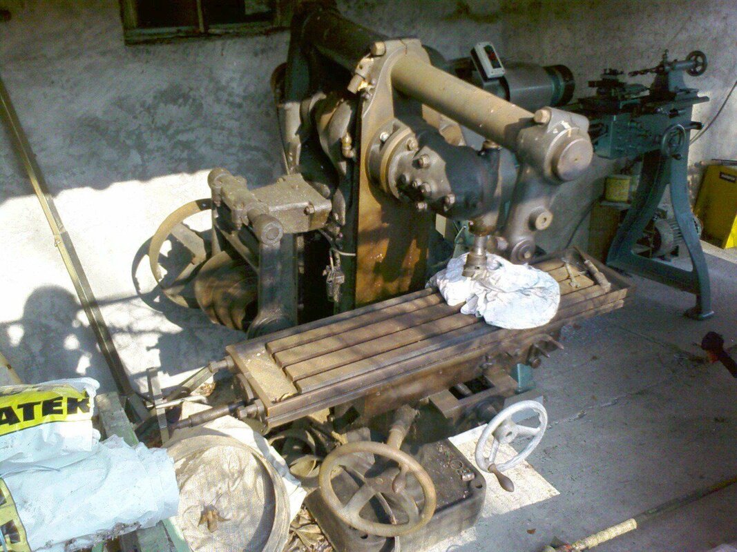

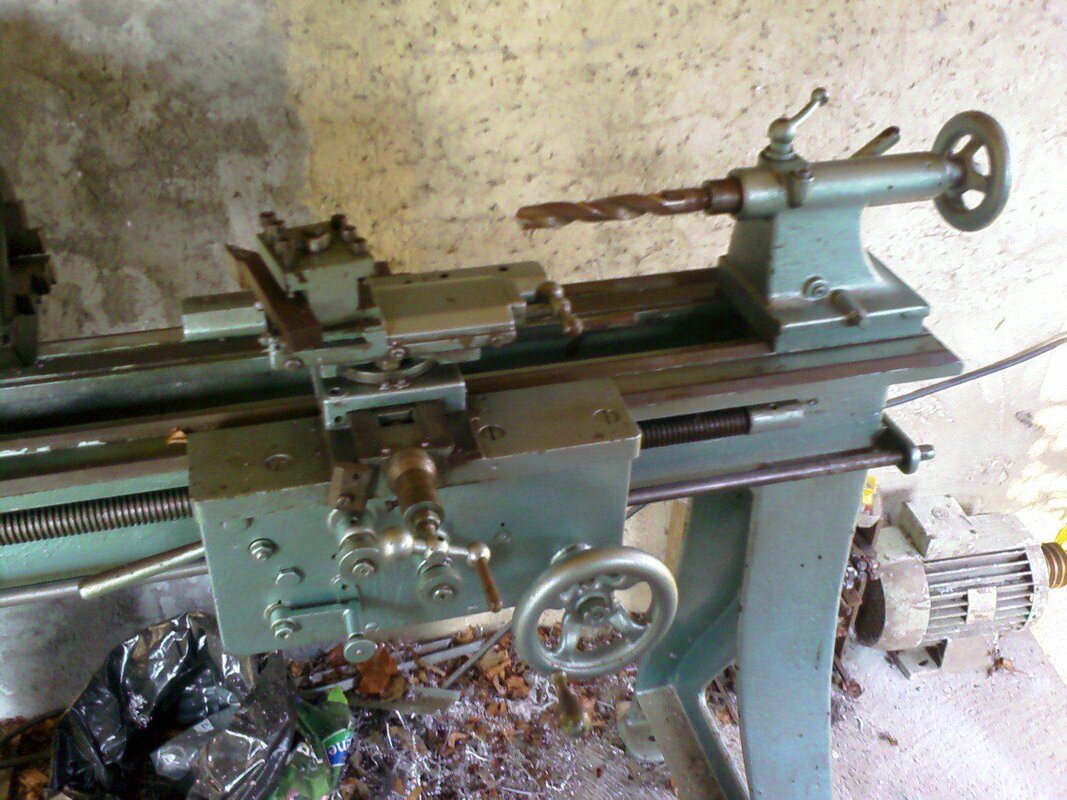

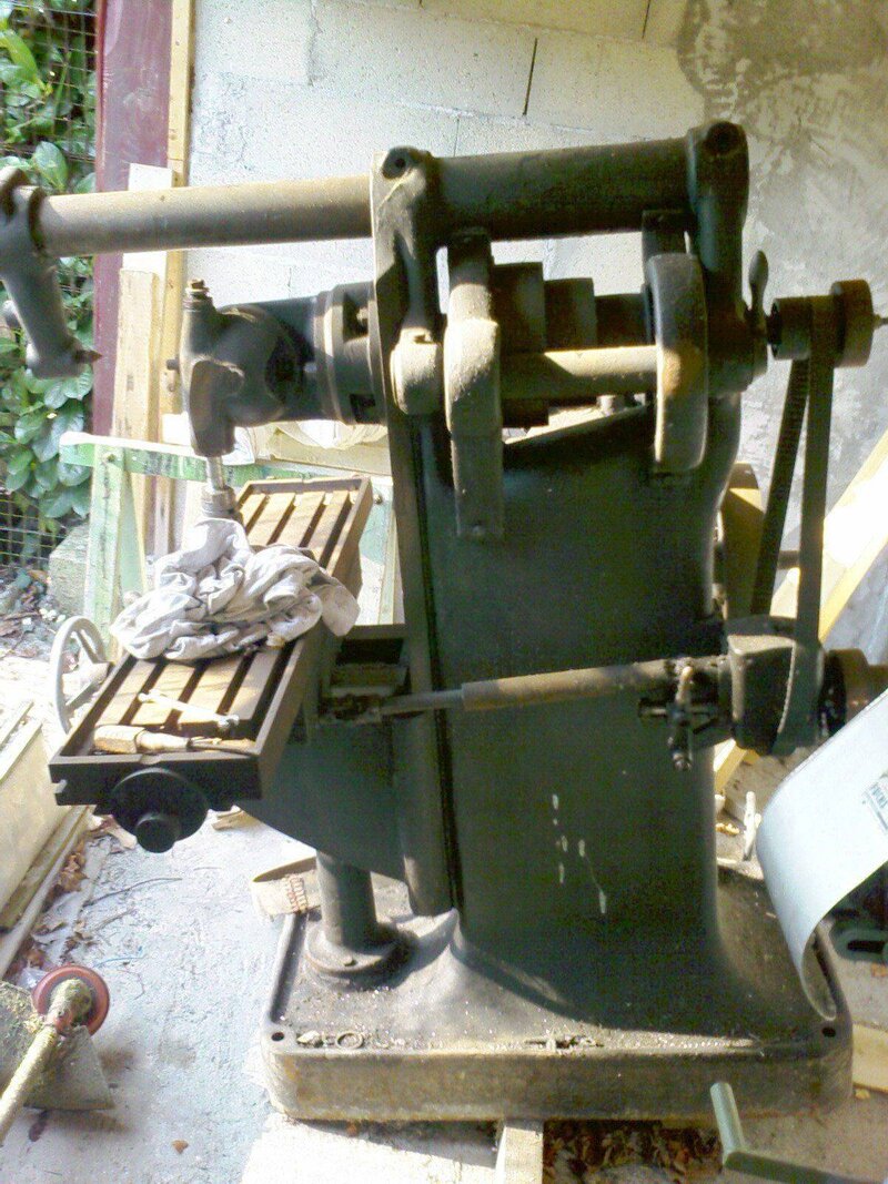

sa y est j'ai fait des photo vous alle pouvoir me dire se que vou pensais du tas de feraille savoir si je peut faire quelque chose de sa ou pas sachant que je suis un novisse debutant :lol:
[ATTACH=full]1158[/ATTACH]
[ATTACH=full]1159[/ATTACH]
[ATTACH=full]1160[/ATTACH]
[ATTACH=full]1161[/ATTACH]
[ATTACH=full]1162[/ATTACH]
[ATTACH=full]1163[/ATTACH]

le tour est bien , il est reconditionner et a un banc prismatique double , il doit dater de 1940 1960 +-
une bonne machine :wink:
la fraiseuse date un peu plus , dans les 1920 +- dans l'etat elle vaut 100€ a tout cassez , on en trouve en meilleure etat entre 50 et 200€ sur ebay.de ^^
le tour vaut largement plus que 300€ je dirais dans les 500 a 600€ surtout qu'il est fonctionelle et remis en etat !
si tu doit degager les deux machine obligatoirement je veut bien prendre la fraiseuse , je sais pas encore si j'aurais le courage de la remetre en route ( y as du boulot , il manque quelque piece et des cache ect ect ) faudrais juste que je voie si je sais la transporter car elle pese dans les 600 a 800kgs +- , le tour pese dans les 500kgs ( j'ai le meme +- il est complet mais a remonter et refaire deux trois truc :wink:

Un avis qui ne sera pas forcément partagé : ces machines sont tout juste bonnes pour la ferraille OU après un gros effort de présentation pour le musée du Conservatoire National des Arts et Métiers.
En tous les cas, nicoyote, si tu veux te dégouter à jamais de faire toi-même des usinages, vas-y, prends-les.

moi je pense que tu ne sera pas limité au niveau de la capacité de tournage et fraisage (la taille des pièces), c'est déjà un bon point.
pour le volant qui tourne dans le vide c'est normal, tu apprendra avec l'expérience qu'il faut toujours rattraper ce jeu en retournant beaucoup en arrière avant de tourner en avant. (je me comprend)

a si une derniere pour la route, le truc qui depasse dessus qui ressemble a une pointe de tour sa ser a quoi??? :shock: :shock:
C'est pour fraiser à l'horiontal à priori

Pour en venir à mon avis, je te conseil de lui demander comment les machines ont été utilisées, peut être qu'il suffira d'une légère remise en état si la géometrie est bonne (donc si les machines ont été peu utilisées) mais si la géometrie n'est plus bonne, et si la machine est usée, laisse tomber, tu va te mettre dans une galère pas possible, refaire la géometrie demande enormement de temps, de savoir faire, et de matos.

Peut-être que la solution serait de remplacer le tête (ou une partie de la tête) par une colonne ou une tête plus moderne.

salut a tous, a mon humble avis , ces vieilles machines ne peuvent interesser que des gens ayant deja de bonne connaissance dans le domaine. Si tu dois remettre tous cela en etat avant d'usiner tu n'est pas pret de "copeauter" . pour apprendre c'est franchement pas le top.

C'est une tête universelle. Elle pivote dans les 2 sens (c'est super).
Malheureusement, les petites chinoises n'ont pas ça.
Bonne soirée.

nicoyote a dit:
la tête de cette machine pivote de droite a gauche et d'avant en arrière
sa ma paru super comme principe [...] est que c'est parce que l'ont procède différemment ou parce que ses "petite machine" non pas ces option ou bien que c'est pas utile
Dison que ça coute chère d’avoir la tète orientable.
C’est un peut moins rigide aussi (amis des grosse passe bonsoir :smt077 )
nicoyote a dit:
le truc qui dépasse dessus qui ressemble a une pointe de tour sa sers a quoi???
Sur certaine machine tu peut démonter la tète et mettre un arbre (horizontale) qui dépasse et monter des fraise scie dessus. La partie d’on tu parle est en faite un renfort pour accueillir l’extrémité de l’arbre.
Elle me tenterait bien ta fraiseuse.
:wink:
chuis preums pour la fraiseuse si il la prend pas
mais c'est sure que pour debuter :s il faut tout refaire verifier la geometrie , eventuellement rectifier certaine piece ( j'ai acces au machine pour le faire ! mais tout le monde n'as pas cette chançe ! ) peu etre surement refaire des piece , adapter un moteur indepandant pour l'avançe , modifier la transmission mettre des cache de protection , monter un variateur tri , des dro , ect ect pour un debutant c'est pas l'ideal tu va passer un temp de con a essaye de la remetre en etat au final ça va te degouter ! , le tour lui a vue d'oeil il est bon pour le serviçe sans se prendre la tete !
Yann
Pensez à la visserie qu'il y a sur ces machines. A cette époque les pas étaient différents d'aujourd'hui au moins dans les petits diamètres. On ne connaissait pas l'empreinte HC donc s'il n'y a rien que de la tête à fente les têtes vont lacher avant de pouvoir les dévisser à cause de la rouille
etc.........
A réserver à un retraité qui s'ennuie et qui a connu ça chez son père ( ou son grand-père ): donc nostalgie.
Des machines qui ne peuvent plus satisfaire aux normes actuelles ( APAVE ) sauf à y investir des sommes insensées, doivent dormir au fond de quantités de remises. Il y a 15-20 ans nous avions au travail un petit tour d'outilleur Schaublin 102 datant de la fin des années 60 ; avec sa courroie apparente nous n'avions plus le droit de nous en servir.
oui ça c'est pour la françe , mais pour la belgique c'est un peu different , puis pour un amateur tu sais les norme :lol:
les vis , maissss non ça jammais probleme miseux ^^
pour un pro , ok pas la piene trop de truc a faire , pas au norme
pour un amateur , ça vaut la piene si on as du temp des connaissançe et la passion de la faire le prix , avec de la recup tu refait tout nikel !
reste a voir se que l'on veut faire
bricoller dans sont coin
ou faire de la petite production en serie !
pour debuter , il vaut mieux une BF20 ou X2 voir X3 , par la suite prendre une comme vu plus haut et la refaire avec la premiere :wink:
se genre de machine sert encore dans des atelier mecanique pro ! elle n'ont pas forçement ete remise a neuf , mais servent pour du surfaçage , ou toute oepration simple qui pourrais bloquer d'autre machine qui elle peuvent faire autre chose !
