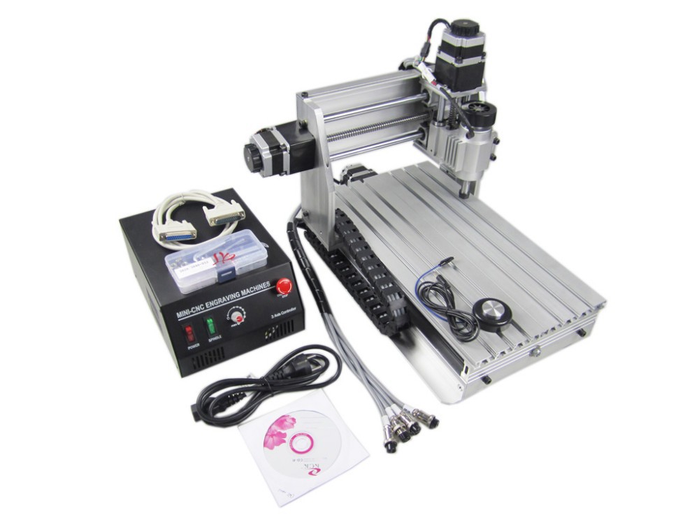

J'ai récemment fait l'acquisition d'une cnc 3020z-dq en provenance de Chine:
J'ai un peu de mal à trouver les réglages adéquats pour usiner avec cette machine. Je pensais que ce serait utile pour tous de mettre en commun nos connaissances sur cette cnc, dont la doc est un peu pauvre.
Mes lectures sur les forums m'ont conduit à m'interroger pour savoir quelle était la bonne fraise pour une découpe ou une gravure sur différents matériaux, ainsi que la vitesse de la broche et la vitesse de coupe. Je vous propose de faire un tableau, que je mettrai à jour avec nos expériences et expérimentations, ce qui permettrait aux expérimentés aussi bien qu'aux néophytes d'avoir des valeurs de référence pour notre machine...
S'il y a d'autres éléments pertinents que j'ai oubliés, n'hésitez pas à me les mentionner, je les rajouterai.
MatériauType de fraiseVitesse de coupe de la brocheVitesse d'avanceNombre de passesProfondeur de passesAvec ou sans lubrifiant

ALuminium, Cuivre, laiton / Fraise carbure 3.175 coupe au centre 1 dent / 24000 / 400 / autant que nécessaire / 0.4 / Sans lub
check
Après un an d'usage, j'ai constaté un jeu dans la vis perpendiculaire a l'axe Z, celui dans le portique. J'ai resserré l'ecrou en bout de vis et ajouté un contre écrou pour éviter que cela se reproduise. Je n'ai pas constaté de jeu sur la vis de l'axe sous le plateau.

bonsoir ducourneau tout dépend de la broche (puissance, refroidissement) monté dessus. La broche que l'on voit sur la première photographie est prévue surtout pour faire de la gravure plus que du fraisage.
check
Difficile de trouver un prix plus bas mais cela depends surtout de ton besoin.

le moteur 230 w et 1100 tour refroidis par air
david 007
cest pour faire de petite piece pour modelisme alu et bois plastique
check
Pour l'alu et petite piece, cela fonctionnera sous réserve de ne pas être exigeant en termes de vitesse. Le rapport prix précision reste imbattable :)
check
J'ai vu une cnc3020 d'occase sur ebay à 400€, il est fait mention d'une version mach3. Il est probable que c'est la version limité téléchargeable sur le site Mach3.

Oui on peut changer les moteurs par des plus puissants, si l'électronique le permet. J'ai rétrofité ma 3040 avec des moteurs 3A au lieu des 1,5A de base. Tu peux ouvrir ton boitier de control pour vérifier si il dispose des switch idoine. La question reste de savoir pour quoi faire. Ces machines sont parfaitement étudiées, en gonflant un élément tu risques de tomber sur d'autres limites.
