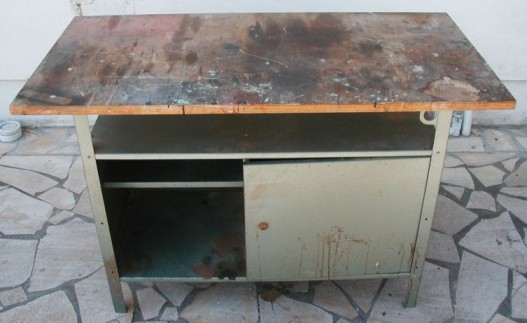

L'établie qui va avec (un peut crado :lol: )
Apres un bon coup de ponceuse (le vernie est prevu)

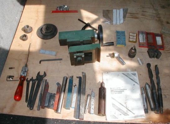

Les outils fournis avec (a compléter)

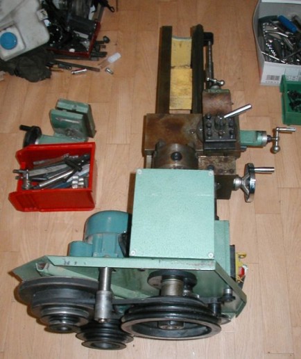

La machine en elle même qui serra visser sur l'établie (vibration)
Faut tout démonter, dérouiller, graisser, régler etc...
L’établie fait un bouquant d'enfer au moindre choc, les tôles vibres,
Le plateau en bois et fixer a l’arrache avec trois vis de merde…

Le plateau bois a était refixer avec des vis digne de ce nom et 3 couche de vernis
J’ai rajouté des glissières pour mettre les tiroirs dessous.

Si vous avez des infos ou des astuces sur cette machine je suis preneur.
Il manque encore un mandrin quatre mors et/ou un plateau avec bride
J’envisage de rajouter une visu à base de pied à coulisse ou autre solution
Voir plus tard une CN avec des Pas a Pas par exemple.

Remontage de la poulie intermédiaire
Qui est un peut fausser (châssis en tôle trop souple) à revoir plus tard
Le tour est retourner :mrgreen:
Le câblage est a refaire, le support intermediaire en plastique est casser (supprimer)
Il faut faire une découpe pour replacer l’inverseur a un autre endroit.

Je viens juste de découvrir le sujet, j'ai le même petit tour, et j'ai eu les mêmes problèmes au sujet de la poulie intermédiaire j'ai donc renforcé avec une tôle de 4 mm a l'endroit ou est fixé la poulie et j'ai ajouter deux tirant fixé sur le banc, et la fameuse poulie ce trouve bien aligner, je voulais s'avoir si de vôtre cotés vous aviez fait des modifs, je vous souhaite une bonne soirée.

J'ai mis a l'intérieur un triangle entre les renfort que j'ai braser, j'avais une déformation surtout au niveau de la fixation de la poulie, tôle tordu.

Idem pour moi (déformation de la tôle)
Mais comment a tu compenser l’épaisseur de la plaque au niveau de la poulie.
:wink:
ellobo66
Sur l'axe de la poulie en question il y avait une rondelle de trois millimètre cotés intérieur que j'ai supprimer et j'ai retravailler l'axe au tour sur lesquels j'ai enlever un millimètre (la parti qui viens en appui sur la tôle) afin de compenser les quatre mm de la plaque, dans ce cas de figure je n'ai pas eu a réaligner la poulie de la broche, sinon il était facile de compenser avec quelques rondelles d'épaisseur sur la poulie de la broche.
