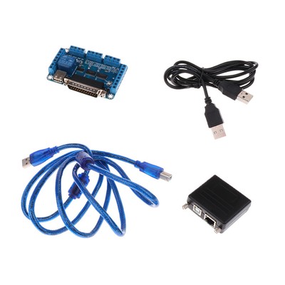

depuis peu j ai pour projet de construire ma propre petite cnc comme on peut en voir sur ebay. étant novice pour tout ce qui est électronique ( driver , carte breack board et moteur pas a pas ) j ai choisi pour débuter de commander un kit de 4 moteur nema 23 , 4 driver tb6560 , un carte pour piloter tout ça et bien sur l alim qui va avec , ma cn sera géré par mach3 via mon pc portable Windows 8.1 avec 64 gigabits . je viens ici pour avoir peut être une réponse a mon premier problème . j ai tout connecte comme sur le schéma fourni et comme tout les schéma qu on peut trouver sur différents forums et mon moteur pas a pas ne tourne pas .la connexion se fait par cordon usb par l intermédiaire d un petit boitié qui remplace mon cordon port parallèle ( NC200 ). les diode s allument , quand je fais avancer l axe X la diode correspondante s allume mais le moteur ne tourne pas , quelques choses m échappe mais quoi ? je cherche sur ce site et sur d autres la solution mais je ne trouve rien qui pourrait me renseigner . si quelqu un pouvait se pencher sur mon problème çà serait sympa de sa par . par avance merci

est ce que tu as relie le 0V (gnd) du BOB avec le -V (0v) de l'alimentation ? (a priori non...)
ensuite, sur tes drivers, tu as une broche "EN" a cote de la broche "+5V", a priori c'est le fil jaune qui va vers le BOB.
verifi avec un voltmetre qu'il y ai bien 5V sur cette broche...

effectivement je n avais pas relié le gnd de la carte au v- de l alimentation ,suite a ton message je l ai fais très rapidement histoire de voir si cela marchait et le moteur ne tourne toujours pas je désespère :sad:, je me demande du coup si c est bien la bonne fiche que j ai branché au - de l alim. ,sinon après avoir lu quelques post sur ce site j ai essayé de brancher tout le matériel sans le brancher sur mon ordinateur et j obtiens une résistance sur le moteur ainsi qu un petit bruit dans le moteur, bruit qui veut certainement dire je suis pres a tourné et des que je branche les 2 usb un claque vient du moteur et devient libre .j ai pris quelques photos dit moi si c est le bon gnd.comme tu as du le remarquer j ai 2 cartes bob une que j ai eu avec le kit complet (moteurs ,drivers, bob , alim ) et une carte avec le convertisseur usb ( NC200 ) , je jongle avec les 2 pour savoir si ca marche

essai de ne pas brancher tes USB afin que le moteur soit bloque, ensuite debranche le fil de la borne "STEP" et a la place tu fais un pont entre la borne "+5V" et "STEP" avec un bout de fil, tu ne fais que toucher les 2 bornes avec le fils, normalement le moteur doit faire des bonds dans un sens...
si c'est ok, tu rebranche la borne "STEP" avec le fil de la BOB et tu branche les USB.
si le moteur "claque" et qu"il est libre, essai de debrancher le fil "EN" sur le driver.
si le moteur est de nouveau bloque, c'est que le signal "enable" dans mach3 est mal configure.
au contraire, si apres le debranchement du "EN" du driver, le moteur est toujours libre, fais un pont entre le "+5V" et le "EN" du driver, normalement le moteur doit se bloquer.
donc tu dois egalement inverser le signal "enable" dans mach3
quand le moteur est bloque, le driver est valide , pret a fonctionner avec les impulsions "STEP" et "DIR"
si le moteur est libre c'est que le driver n'est pas valide et donc il ne repond pas aux impulsions.

que c est sur le driver que je fais le pontage step -5v avec un fil sur les bornes sans les usb branché. donc après avoir fait ce pontage le je n ai pas vu le moteur faire des petits sauts ni dans un sens ni dans l autre.ensuite j ai débranché le fil EN sur le driver et les 2 usb branchés , le moteur est bloqué et quand je déplace l axe X dans mach3 , la diode verte ne s allume plus .

sur ta BOB, est ce que tu as une sortie 5V ?
si oui, tu raccorde ce +5V sur le +5V du driver.
tu debranche donc le fil qui va sur la borne "STEP" et avec un fil volant tu fait toucher cette borne "STEP" et la masse ou 0V de la BOB, normalement le moteur va "sauter"...

non j avais juste un plan de branchement sur ebay . mais bon grâce a toi j ai réussi a faire tourner le moteur dans les 2 sens et faire un test de g codes

je viens de changer les step per dans motors tuning et le moteur tourne bien plus vite, je devrais calculer le nombre excate quand j aurais mes vis a billes , pour que le moteur tourne il a fallu que j enleve le fil EN entre le BOB et le driver je ne sais pas si c est normal, peut etre doit il etre branché et modifier des parametres dans mach3 ? en tout cas tu m as bien aide je t en remercie car grace a toi je vais pouvoir passer a l etape suivante , j espere encore pouvoir compter sur tes connaissances en cas que je suis de nouveau confronte a d autres problemes d ordres electroniques

pour le fil "EN" je pense que c'est normal, j'ai ete oblige de faire la meme chose.

le driver c'est le carre de droite donc, on vois bien qu'il faut alimenter le +V par la BOB (fil du haut)

Sur les drivers le Enable est actif par défaut , en l'alimentant on désactive les drivers.

en effet, en fait c'est un EN/ (barre sur le dessus) et ca veut dire que le signal est inverse, actif a 0 a la place de 1
