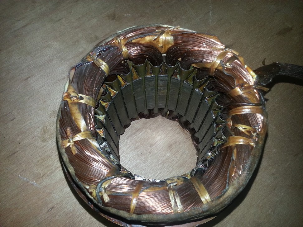

bo, la scie est completement demonté
et une question ce pose a moi !!
re-cabler le stator celon le tuto de Labobine, ou bien carrement rebobiner le moteur
voici une photo du stator et de la plaque
le stator me semble en etat moyen, pas dodeur de cramé mais quand meme impreigné d'huile noirci.
je me demande si je vait pas m'essayé au rebobinage.
mais je vais avoir besoin de conseil, surtout pour les calculs, si il y en a.
léo

Pour le rebobinage, j ai mesuré un diametre de 0.7 mm isolant compris, il y a 24 encoches.
Comment determiner le fil necessaire pour rebobiner ce moteur dhalandeur en moteur standard 220/380.

Pendant ce temp j ai commencer a regarder du cote des tetes de bobine.
Les fils sont repere 3 fils noir et trois fil blanc

pour le bobinage tu a une serie de 3 fil qui est la petite vitesse et l'autre serie qui fait la grande vitesse
