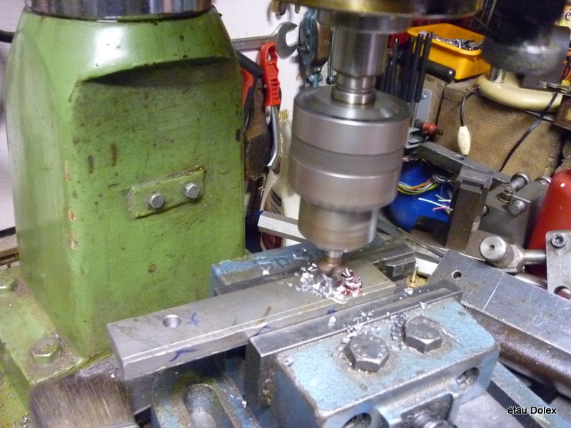

Il y a quelques mois j'ai récupérer un gros étau Dolex sans mors avec les vis des mors cassées dans le corps de l'étau;ce petit reportage peut donner des idées à certains d'entre nous confrontés à ce problème;celui ci a la particularité d'avoir une commande "ouverture /fermeture rapide
En actionnant un petit levier avecl'index on s'affranchit de la manivelle
l'action sur le levier provoque la rotation d'une baionette cruciforme qui ouvre la noix visible sur la photo
Pour pouvoir extraire à la fraiseuse les bouts de vis cassées démontage,bridage du 1/2 étau sur la fraiseuse,surfaçage du bout de vis à la fraise 2 lèvres,réalisation d'un centre à l'outil à centrer,perçage,extraction du résidus de vis taraudage au même pâs M8
N'ayant plus les vieux mors prise d'empreite avec des vis pointeau fabrication locale
Ce genre d'accéssoire introuvable est bien pratique,difficiles à fabriquer car il faut tremper les piontes!!!
Usinage classique du logement des vis tête fraisées
Bravo à la Graffenstaden FU43 fraiseuse d'outilleur imbattable dans ce genre de manip notamment grâce à sa broche de piontage
Un petit regret tout de même mon étau limeur n'est pas encore installé donc pas de stries sur les mors ,peut être cet hiver!!
A bientôt salutations à vous tous :wink:

Pour répondre à la question de lion sur le déplacement rapide des mors sans tourner la manivelle je poste cette autre photo ou l'on voit ce fameux 2° axe parallèle à la vis trapézoidale;cet axe en acier trempé a 5 ou 6 nervures sur toute sa longueur,l'action sur le petit levier situé sous la vis trapézoidale lui fait faire un bon1/4 de tour,les demi noix s'ouvrent et libèrent vis trapézoidale;les1/2 noix sont biseautées,leur déplacement provoque leur ouverture;pas si évident que ça à remonter
J'étais obligé de démonter tout le bazard pour avoir la partie du corps de l'étau ou les vis étaient cassées dedans(voir photo ou l'on voit le 1/2 étau bridé sur la table de la Graffen
Autre astuce:
-usiner un peu plus haut les mors
-après montage sur l'étau les surfacer ensemble à la fraiseuse pour avoir une symétrioe parfaite
Un Dolex de ce type qui doit avois au moins 50 ans n'est pas un étau d'ajusteur commeun bon Sambre et Meuse;le surfaçage de sa base n'est pas terrible;c'est juste bon pour faire de la grosse mécanique

Quand vous tournez 1/4 de tour pour revenir à la fermeture des 1/2 noix il n'y a pas de ressort pour les forcer à se refermer ?
Sinon vous avez fait des mords lisses pour votre étau , vous le destinez donc à des serages légers , les stries permettant à mon sens d'éviter que la pièce sérrée glisse .
cdlt lion10
heidi
Quand tu actionnes le levier avec l'index,ça provoque la rotationde la fameuse"tringleàcannelures"tout en bandant un ressort" donc dès que tu relâche la tringle revient à sa position de départ ce qui reverouille la noix

Acier utilisé:Z 160.En fait j'ai pris ce que j'avais de dur sous la main et dont les cotes avoisinait;ce n'est qu'un étau d'établi peu précis pour faire de la grosse mécanique;attention le logement des mors dans le corps de l'étau n'était pas rigoureux donc il a fallu usiner la hauteur en place d'ou l'utilité de percer les 2 trous de fixation avec des vis pointeau
