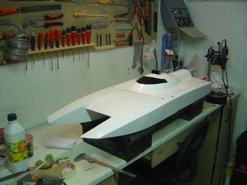

Ensuite, on coupe ce qui dépasse :
Enfin, LONG travail de mastiquage, poncage de 50 à 500.. Mini 15 heuires de taf, mais le résultat est top..
Ensuite, premières couches de peinture. Peinture polyuréthane bi composant.
Après 48 heures de séchage (pas tout à fait sec à coeur), je commence à remonter le matos :

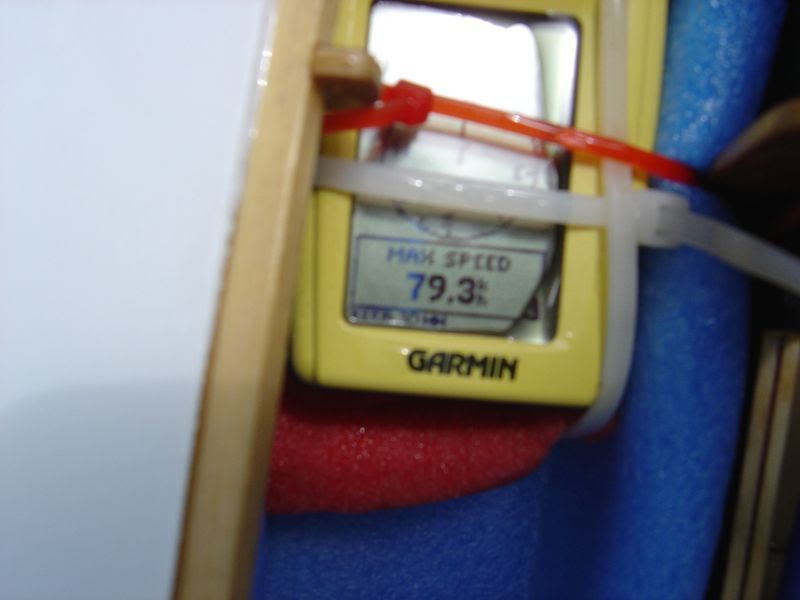

Les premiers essais ont tout de suite été super concluants. Des potes tablaient sur 60 km/h pour les premiers tests, ça a donné ça (on se sert d'un GPS de randonnée installé dans la coque ou d'un radar pour mesurer la V-max).

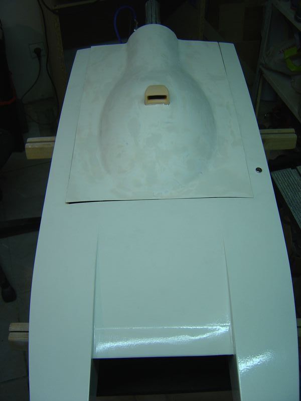

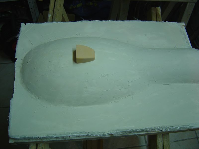

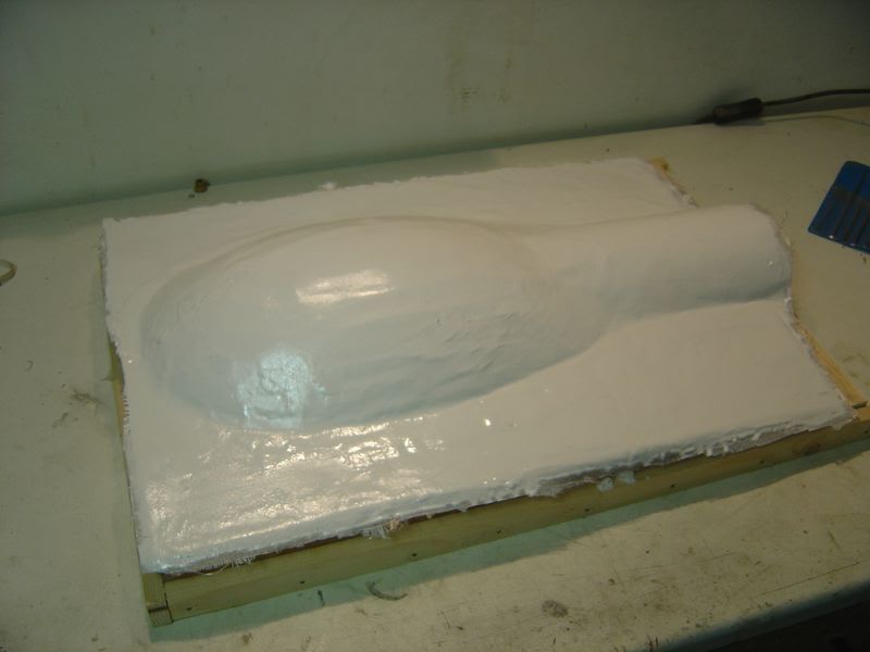

Puis, fabrication d'un capot en moule perdu styrodur, et résine polyuréthane.
De nouveaux essais qui datent de la semaine dernière, le moteur à eu chaud mais ça trace comme jamais..

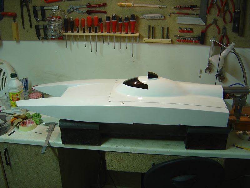

petite question qui me turlupine; a quoi sert les petit décroché sous la coque :?: je sais que sur certains bateau il y a une partit de l'arriére qui remonte pour qu'a grande vitesse l'orsque le bateau et levé il n'y a presque plus de contact avec l'eau ...
Gratte-tout
Ce sont des redans : le but est de maintenir une couche d'air sous les vés afin de limiter la trainée, ça alimente les dessous de la coque en air, et décolle les filets d'eau (ils doivent se terminer par une arète bien nette). C'est à double tranchant si ils ne sont pas bien dimensionnés car ça peut pertuber la tenue de la coque.
Pour le coup la mienne est hyper stable, Le gros problème du cata c'ets le flip-off (décolle et se retourne), jamais eu le cas avec celui-ci.
