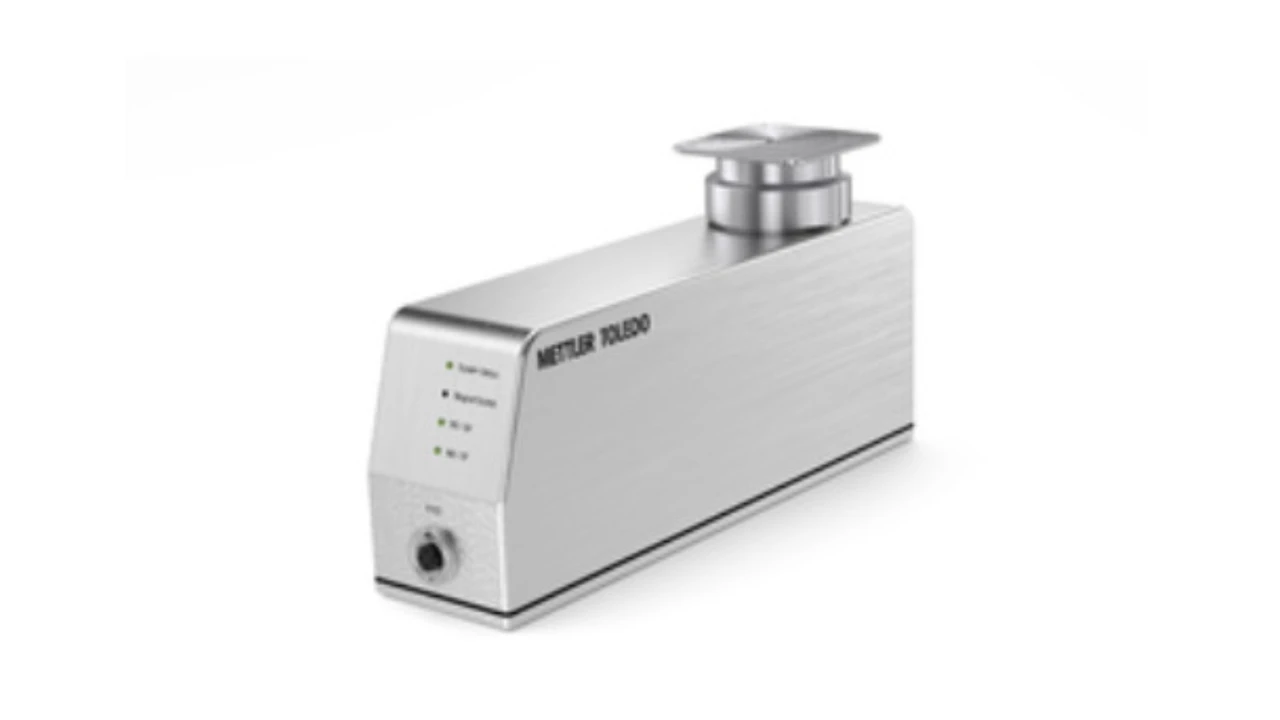

Je suis désolé je vois écrit dans ce que tu montres : "capteur de pesage - peson à jauge de contraintes" Une jauge de contraintes est un capteur de force. D'ailleurs j'ai une "balance" de ménage au dixième de gramme. Elle est livrée avec un poids "étalon" pour vérifier et régler sa mesure. Dans une balance on COMPARE deux masses.
Dans ma jeunesse j'ai travaillé avec des balances METLER. L'entretien périodique était fait par un technicien de chez eux.
