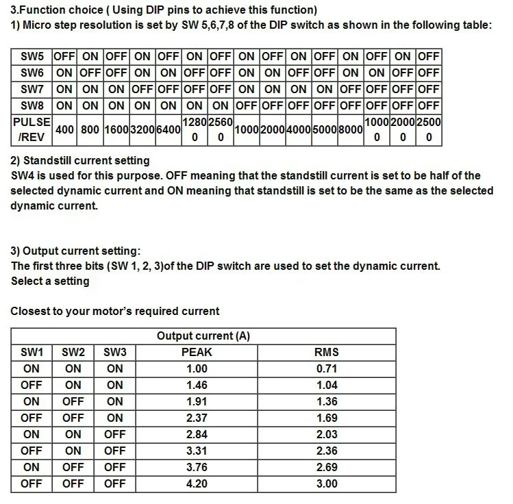

Après plusieurs forum je me pose toujours des questions et voudrais être sur de mon paramétrage moteur et pilote.
Voila la machine plus de détails ici : https://www.usinages.com/threads/mon-projet-cnc.92712/

Voici mon moteur PAP et ses caractéristiques :
[div=none][div=none][div=none][div=none][div=none]
[/div][/div][/div][/div][/div]
Et voici le pilote :
Pour les réglages switch j'aurais mit :
SW1 : ON
SW2 : ON
SW3 : OFF
Apres la je bloque pour
SW5 : ?
SW6 : ?
SW7 : ?
SW8 : ?
Si quelqu'un pouvez m'expliquer a quoi correspond ces réglages et comment y régler je lui en serait très reconnaissant.
