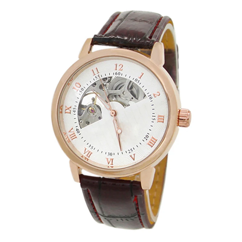

Je me suis payé une petite mécanique à moins de 10E pour la démonter, la nettoyer, la huiler et la remonter.
482683
Elle est arrivée avec les indexes 12 et 1 décollés et qui sont allés se perdre à l'intérieur.
Contrairement à la photo il y'a un logo et une marque vers 4H et ce logo ne reprend pas Omega, Tissot ou autres contrefaçons habituelles.
482690
Ça n'est pas une imitation de quelque chose que je connaisse, c'est une petite mécanique à remontage manuel sans stop seconde qui fonctionne.
Le verre est un verre bombé loupe.
J'y ai pas encore touché et ça fait une semaine qu'elle tourne, elle a pris 12 secondes ce qui fait moins de 2 secondes par jour.
Maintenant que je l'ai vue marcher j'ai pas envie de l'abimer pour rien : ce sera une bonne montre d'exercice.
