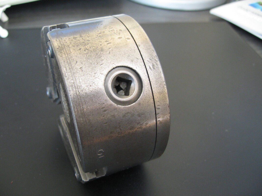

J'ai enfin pu faire les photos du mandrin...
Je ne trouve pas comment le démonter pour nettoyage, vérification, regraissage etc
Vue de face après nettoyage sommaire
Vue de l'arrière
Les orifices semblent filetés, mais ils sont fort étroits et je ne vois pas s'il y a au fond une vis à desserrer pour "ouvrir" le mandrin... :???:
Si quelqu'un a une idée... pour le démontage et/ou pour la référence des mors ?

gima
je possède un mandrin du même fabricant mais c'est une serie spéciale pour "Myford".
un cliché de la tranche ou vous voyez les deux pièces qui composent le mandrin.
cordialement

James17
Sur le mien, ce n'est pas le même principe...
Je vais regarder de plus près, mais j'ai l'impression que c'est la partie centrale visible au dos qui se démonte...
C'est bien ça, en fait les vis avaient été retirées, et la partie centrale est sortie en tirant doucement et dans l'axe...
En fait tout est ajusté, et vient en tirant, ce qui m'a permis de tout démonter. Le mécanisme a l'air parfaitement propre, gras à souhait, sans usure ni rouille ni copeaux... Nettoyage et remontage dès que possible (ma femme trouve que les travaux de la maison sont plus urgents :cry: )
