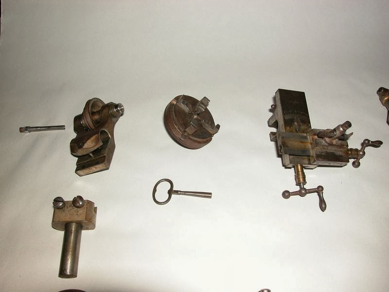

Le chariot est sans jeux apparent au niveau des vis, à confirmer après dégraissage
Le mandrin 4 mors a ses 2 flasques soudées par 4 points de soudure qui à l'origine devait être des vis.
Auriez vous des photos d'un mandrin non bricolé?

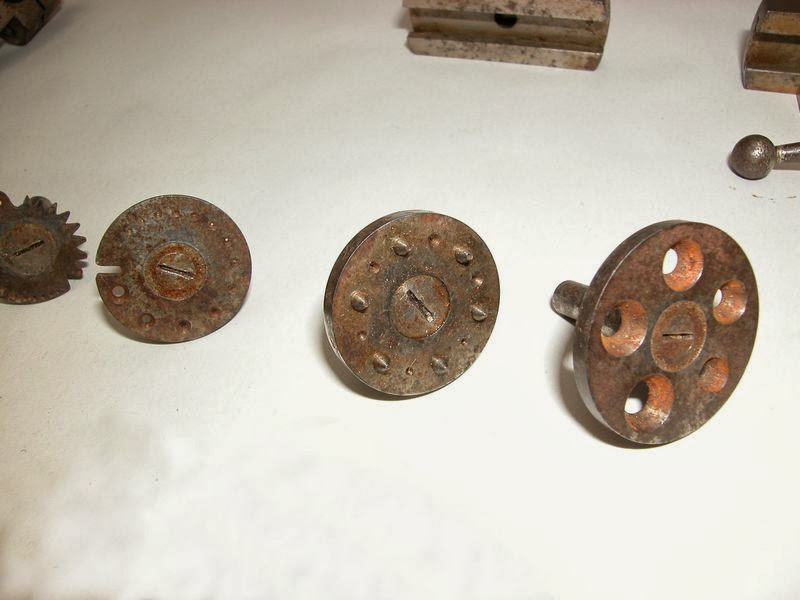

Un plateau d'outil
dans un but didactique auriez des information sur l'usage des outils à gauche sur la photo, ils ressemblent à des trépans et des gouges
leur queue conique ce monte dans l'avance rapide de la poupée mobile

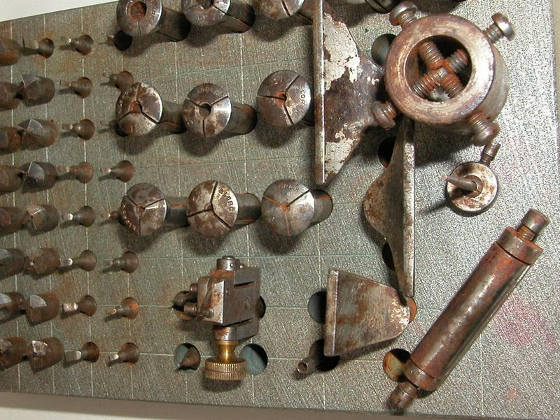

La série de pinces à des manques et ne comporte que les cotes impairs
La j'ai les plateaux mais pas le support avec la broche de centrage
a l’extrême gauche c'est un mandrin porte scie et au-dessus je suppose une extension de perche pour faire un banc rompu

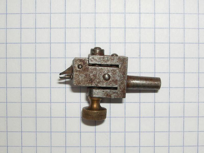

Un accessoire/outil photographier sur papier à carreau de 5mm.
si une personne pouvait enrichir ma culture personnel sur l'usage de cet outil
Et un extrait de la documentation Lorch en allemand
(ma question précédente serait peu être nul et non avenue si j'avais su lire Goeth dans le texte)

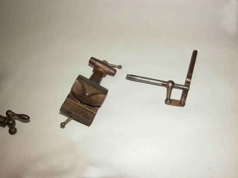

A gauche un support à galet (?) et à droite un porte pince mais je n'ai pas l'écrou tire pince

Concernant la pièce ci dessous et en attendant la traduction,
Je me demande s'il ne s'agirait pas d'un outil pour creuser les sertissures.
JC.

pour la traduction j'ai suivis les conseil de Metalu
conversion image vers texte avec "Free Online OCR" option allemand
puis traduction allemand/français avec "Google Traduction "
le résultat
No. 64. Einridttung zum Einsenken und Ausfräsen von
Steinfassungen, arbeitet in Verbindung mit No. 13,
15, und 46 . • • . • • . . . . Mk. 8.40
Des moyens de fonçage et de fraisage des paramètres
de pierre, en collaboration avec N °. 13,15, et 46
Nb. Mit dieser Einividlluitu lossen sich Senkung tand Faire
glciducilig bohren; die verscluedeners Otében von Sleiniassungcn
werden mit tin und dernselben bohrer gebold und das Messer,
welches den raiz Kist, konn Für sick unablikingig von dem Bolster,
der die Versenkung bokt, in der libhen- und Seilenrichtung soera
stellt werden, sodals der raiz ie noch Bederf breder oder weniger
breil, heter oder weniger lief getuist werden kom
Nb. Avec cette installation pour couper et plier peuvent percer fois
simultanément, les différentes tailles de douilles de pierre sont
forés avec la même perceuse et un couteau, qui usines du pli, peut
et altitude pour quel que soit le Sellette qui a percé l'enfoncement,
dans la direction du câble peut être ajustée de sorte que le pliage
ne ​​peut être fraisé en profondeur en fonction des besoins distributeur
ou moins large ou moins large
remis en terme technique d'horlogerie
Tu a vue juste JCS
Cela ne peu intéresser qu'une personne faisant de la restauration à l'identique de mouvement ancien, en modélisme je n'en aurait pas l'usage sauf à le garder sur l’étagère musée avec les explications.
