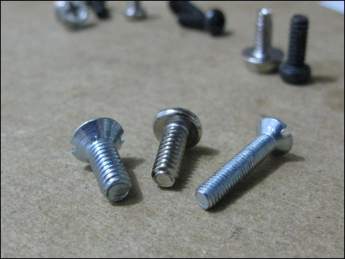

Bonjour je ne savais pas ou poster cette question...
c est a propos de vis que bcp d entre vous doivent connaitre, il sagit des vis qu on trouve dans les boitier de pc. (fixation carte PCi, disque dur, etc)
je parle pas des vis M3, je parle des autres qui font plus vis pour tole ou plastique...
j'en ai un pot de confiture entier mais il m'en faudrait qui soit un peu plus longue que la normale.
car avec les rondelles silicone pour la fixation des disque dur la longeur standard est trop courte.
voila qq photos
ce sont toutes les meme
a gauche :M4 / au millieu : une d au dessus / a droite M3

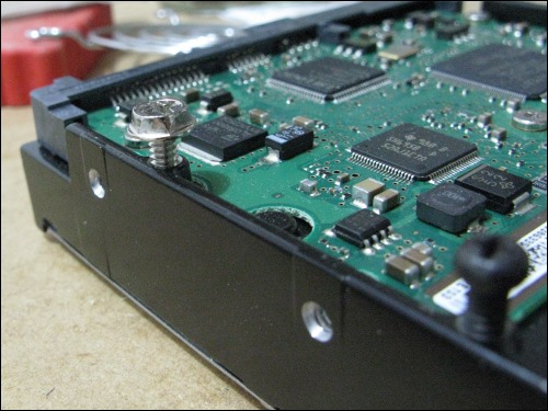

c est des vis pour aller la
merci pour vos lumieres :smileJap:
Bonsoir ,
A cet endroit c'est généralement de l' UNC N°6 -32f/p ( c à d Ø 3.5 x 0.79 mm )
