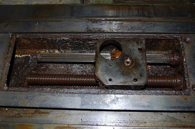

Poursuivons avec le transversal (enfin je crois). N'hésitez à me reprendre, j'essaye de trouver les mots justes mais je les sors de mes souvenirs de lecture.
Pour démonter l'axe longitudinal il suffit de dévisser après avoir supprimer les deux joncs qui bloquent la bague du roulement à aiguilles.
86395
Beaucoup de copeaux, et les petits canaux d'huile complètement bouchés, ce qui aura des conséquences sur ce qui se trouve au dessous...
86396
Et la première vis cassée. Un des problèmes de cette machine, pas loin d'une vis sur dix cassée. Et ce n'est pas moi qui force comme une brute en dévissant. Parfois elles sont déjà cassées dans leur logement ou au fond du carter. Parfois j'y touche à peine et elles se brisent. La brusquerie dans le maniement de la fraiseuse peut-elle expliquer cela ? C'était une machine d'école, je pense qu'elle a du souffrir.
Aussi je crois que je vais devoir changer beaucoup voir l'intégralité des vis de faible diamètre. Mais avec quelle qualité de vis : 8.8 ? 12.9 ? j'arrive pas à lire sur celles que je retire.
Qu'en pensez-vous ?

Démontage et nettoyage de l'extrémité du longitudinale. Les butées à billes ont des références écrites en russe.
86400
86402
Je n'ai pas l'impression qu'il faille changer les roulements, j'inspecte mais il me semble propre et tourner comme il faut. Quelle politique avoir vis à vis du changement de roulement. Faut-il être systématique ?

Et pour ne pas changer, deux vis cassées dans la fonte. Une surprise avec un filetage du transversal aminci par la rouille. Mais laissons cela de côté pour plus tard.
86658
Revenons sur le nettoyage du chariot. Ce morceau là, est l'axe de l'inverseur. 2 vis cassées sur quatre. Une bille rouillée, un ressort décomposé, deux joints racleurs HS...
86659

Bsr,
Exact ; pour enlever une goupille GT (goupille taraudée) on utilise un extracteur à inertie appelée vulgairement branlette, (une simple tige filetée avec un rondin percé au centre) en version male ou femelle. On évite de chasser la goupille en la faisant déboucher dans des endroits ou l'on ne sait pas si elle débouchera totalement, c'est toujours préférable de l'enlever vers soi.
Toutes ces vis rompues, ce ne serait pas un soulèvement de la machine par la console ?
Bon appétit pour le démontage !

merci pour tes indications, je ne connaissais pas, du coup voici j'ai fait quelques rechercher et j'ai trouvé un lien pour de la branlette de compétition...
Et pour remettre la goupille tu frappes dessus avec un chasse goupille assez large pour s'appuyer sur les bords de la goupille taraudée ou tu va chercher le fond du taraudage pour ne pas abîmer l'entrée ?
Concernant les vis cassées, lorsque nous avons ramené la bête, c'était sur palette ou sanglé par le bélier pour la poser sur la palette. Mais qu'a-t-elle souffert avant, mystère ?

Sur le chariot, moi j'ai galéré pendant des heures par pure ignorance de "l'astuce des pions rétractables" :sad:
Pour les vis cassées, il y a peut-être un problème de manutention, mais ça n'explique pas tout. Par exemple les deux vis sur l'écrou du chariot ne peuvent pas travailler en arrachement :shock: Les queues d'arondes seraient détruite avant. Peut-être un lot de visserie présentant une malfaçon :?: (ou un mécano vraiment bourrin :roll: )
Pour avoir déjà forcé sur des CHC 6mm en 12.9, c'est vraiment très solide. J'ai du mal à croire qu'on puisse les casser sans le savoir et sans foirer les filetages dans la fonte :hum:
Du coup, tu vas être un peu obligé de tout démonter pour remplacer toutes les vis cassées, non ?
Pas de chance pour la rouille, elle a du être mal entreposée un moment donné et ensuite seule la rouille superficielle a été nettoyée (il s'en passe des choses en 41ans de service !)

Pour remettre des goupilles GT 2 méthodes ; ma préférée mettre une vis dans la goupille ou utiliser un jai en Alu, puis taper modérément puisque c'est un Alésage H7. Tu peux aussi utiliser un chasse clou c'est un chasse goupille de forme tronconique qui à pour but de décoller la goupille initialement, mais je n'aime pas taper sur des trucs trempés à +100kgs avec de l'acier même si un chasse clou n'est pas un outil dur, dur+mi dur pas bon !
Pour MrDUS31 les queues d'aronde supportent bien souvent la manutention petite fraiseuse voire moyenne, étaux limeurs...et même les queues d'arondes rapportées.
En qualité 12.9 l'empreinte de la vis ne foire pas et le taraudage si il est à + d'une fois et au moins 2x le nominal; le filetage ne s'arrache pas, j'en ais fait l'expérience sur des couronnes de Robots, il est possible que ces vis 1) n'ont pas étées serrées au couple prescrit, et que dans le temps elles se soient desserrées puis une charge progressive mais trop forte les ait fait rompre.
j.f.
pour la rupture de vis 10.9, j'ai eu le cas par corrosion. Infiltration d'eau au niveau d'un plan de joint, et rupture immédiate sans même forcer au démontage. La corrosion était relativement superficielle. (moteur diesel, couvre culasse, M6)

emlaserve : c'est une bien belle restauration que tu as entrepris. Je comprends que tu veuilles y passer du temps.
Pour les vis cassées, je pense qu'on peut imaginer beaucoup de choses mais il va être difficile d'avoir la vérité. Ce qui est certain c'est qu'il va falloir que je perfectionne ma technique de démontage de vis cassée.

Voyons le morceau qui m'ennuie en ce moment :
Un coup d'oeil par curiosité sous la plaque de protection qui au passage n'a qu'une vis sur trois... Ouf c'est huilé et bien propre.
À l'autre bout, j'enlève la plaque de protection, et il suffit de dévisser pour sortir la fixation du chariot.
L'ensemble est bien sale, et plein de corrosion. La noix est bloqué. L'engrenage est collé sur la bague interne de son roulement. Les joints et roulements HS.
Mais le dents de l'engrenage sont intactes.
Nettoyage et démontage pour voir l'ampleur des dégâts.
J'ai réussi à dévisser l'écrou KM après quelques jours dans le Transyl, mais la bague de roulement reste bloquée. Et la noix reste prisonnière de la fonte, je
peux la laisser prisonnière mais je n'aime pas l'idée de laisser la corrosion se poursuivre.

Voilà c'est démonté. J'ai eu la noix avec une tige filetée, quelques rondelles et un bout de chêne... En douceur. Elle est toute belle de l'extérieur mais ces trous d'huiles sont bouchés avec de la crasse compacte et sèche.
87137
87138
Là où je reste bien bloqué, c'est le démontage de la bague, pour l'instant elle se prend un coup de dégrippant à chaque fois que je la croise, elle finira par dormir dedans comme tu le suggères synapsis.
87139
J'imagine qu'il me faudrait un décolleur de roulement, mais je suis pas certain que ça fonctionne vraiment quand il n'y a pas d'espace entre les deux pièces.
j.f.
on peut supposer que tu ne cherches pas à récupérer cette bague ? Dans ce cas, tu peux peut-être la sortir en la meulant jusqu'à effleurer l'axe sans le toucher (en faisant un méplat).
Deuxième solution, tu tailles deux saignées sur lesquelles tu peux accrocher et serrer un décolleur que tu tires avec un arrache. Ou que tu peux mettre en appui sur une presse avec laquelle tu pousses l'axe.
(j'ai déjà utilisé ces deux méthodes, ça marche)
