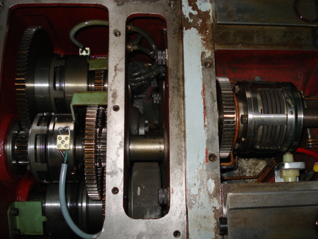

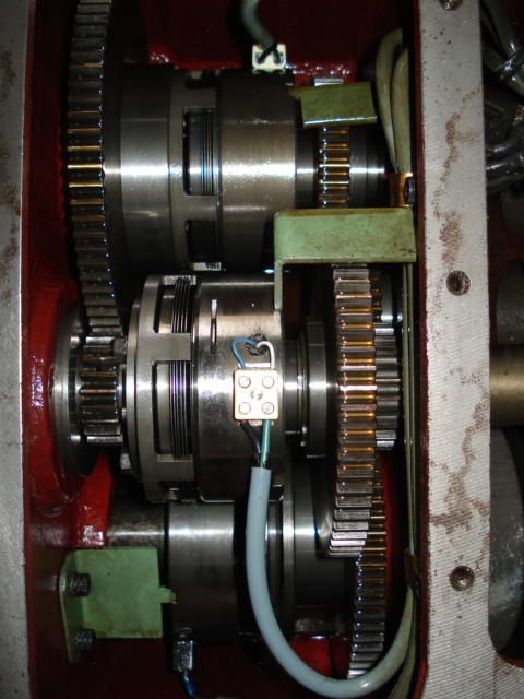

Les avances de ma fraiseuse Z3C Ernault-Somua ne fonctionnent plus...
Suite à une mauvaise manoeuvre de ma part ( j'ai enclenché la broche alors que deux manipulateurs d'avance étaient enclenchés, le vertical et le longitudinal... :sad: )
Du coup plus d'avance. Lorque je sélecionne une avance, on entend bien le contacteur des avance qui s'enclenche dans l'armoir électrique, le moteur des avances tourne, les engrenages commence à tourner puis s'arretent...dailleurs par une simple pression avec la main on arrète les pignosn avant qu'ils ne se stoppent eux même.
Les avances rapides du coup ne marchent pas non plus...
Il y a trois embrayages ( ralentissement, travail et avance rapide ) je pense que cela vient de l'embrayage travail au centre, qui n'entraine plus suffisament avec force.Les rondelles belleville ont beaucoup de jeu , est ce normal ?
Y-a-t-il un réglage possible ? Il y a 4 vis sur le coté , mais pour l'instant je n'ose pas y toucher...
j'espère que c'est pas trop grave.. :cry:
Merci pour vos conseils

bonsoir la premiere des chose a faire est de controler avec 1 multimetre si le courant arrive a l'embrayage pour le piloter et voir si la bobine colle les disques au repos le jeu des disques doit etre de 0,4 a 0,5mm

Je me suis rendu compte que les fils d'alimentation des 3 embrayages étaient imbibés d'huile ! J'avais sans doute fait un niveau un peu trop haut et la pignonerie a "arrosé" tout l'intérieur. Le domino et les fils d'arrivée bien que dans un autre carter étanche étaient aussi impregnés d'huile, sans doute par capillarité.
De plus tous ces fils sont hyper cassants et fendus. Je vais donc refaire ce mini faisceau en fil neuf identique ( 2.5 mm2 ) et je vous rendrai compte.
Demain un ami vient pour faire les test. Le redresseur de courant est un ancien modèle et on suspecte aussi celui ci de ne pas délivrer la bonne tension.
J'y verrai plus clair demain.

Bon, il semblerait que le problème soit résolu.. :lol:
D'abord le disrupteur ou fusible qui alimentait le redresseur de courant ne fonctionnait pas ( il ne laissait passer le courant que sur la phase )
Ensuite après vérification et changement du fusible-disrupteur en cause, le pont redresseur ne laissait passer qu'une tension de 18 volts !
Les fils d'alimentation des trois embrayages étaient cassants et imbibés d'huile.
J'ai donc refait ce faiseau et avec l'aide d'un ami nous avons changé l'ancien pont redresseur de courant par un plus moderne et de capacité supérieure ( 5 € en magasin ! ).
L'embrayage de ralentissement n'a pas été branché car ( mais là cela n'engage que moi ) il ne devrait servir à rien puisque ma fraiseuse ne marche plus en cycle cubique.
Et enfin lorque j'ai actionné la commande des avances ma table s'est dirigée en X , Y et Z comme à ses plus beaux jours. :partyman:

Voila les fils tels qu'ils étaient
Les nouveaux
Le redresseur de courant , l'ancien et le nouveau
Et enfin la vétérante qui attend une cure de jouvence...
