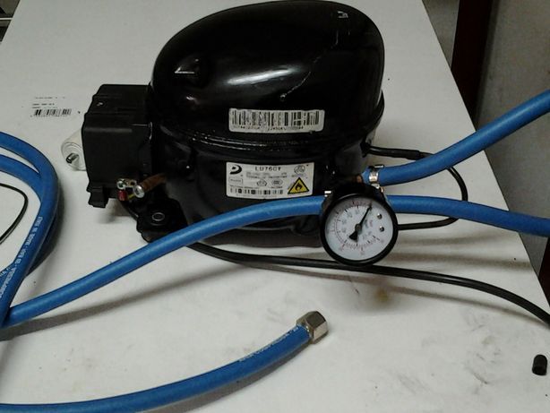

Je me lance dans la fabrication d'une pompe à vide pour un ami. On peut évidemment en acheter une sur EBay et attendre deux mois... ou on peut essayer de se débrouiller.
J'ai fait quelques essais avec un compresseur de frigo qui sont assez prometteurs.
Ca descend à -27 inHg (= -0.9 BAR or -13 PSI). Le manomètre est peut-être un peu optimiste...
Un deuxième essai avec une bouteille pour s'amuser:
Ce n'est que le début, il reste à faire la régulation.
Pas mal :smt023

En fait un copain (un peu alchimiste sur les bords) a besoin de mettre sous vide pendant 20 minutes une pièce. J'avoue que je n'ai pas trop compris son histoire, c'est plutôt le côté technique qui m'intéresse.

J'ai acheté une cocotte en inox pour faire une chambre à vide. Tout allait bien jusqu'à -70cmhg (-0,93bar), et puis ça n'est plus allé du tout. :)
Les parois font 1mm pour information. Bon j'ai retenu la leçon, je vais installer un anneau en en acier pour renforcer la structure.

A mon humble avis, même avec un anneau ça va quand-même se creuser pour une tôle de 1 mm.
Tu trouves dans les vide-greniers des cocottes en alu, les anciennes qui sont beaucoup plus épaisses, bon, peut-être qu'à la Réunion c'est plus rare.
Quand j'étais actif, on utilisait des résines qu'on débullais avant injection, la "cuve" était tirée d'un rond d'alu d'une trentaine de cm de diamètre extérieur, environ 25cm de diamètre intérieur, à chaque extrémité une gorge avait été réalisée au tour dans laquelle se trouvait un joint torique qui dépassait légèrement, cette "cuve posée sur un support qui était percé pour laisser passer l'air, et un raccord qui était relié à la pompe à vide.
Pour le couvercle un disque en Lexan assez épais et qui permettait de surveiller le produit et voir à quel moment il n'y avait plus de bulles.
Système simple mais efficace.

Pour ta chambre de vide , récupère une bouteille liquide d'une installation frigo , elles sont prévu pour le vide à plus
moissan
une casserole en inox ordinaire est trop fine pour supporter le vide : il faut prendre une cocote minute ou autre autocuiseur : c'est plus épais pour résister a la pression et ça leur permet de résister aussi a la dépression
les couvercle en verre de casserole ont une résistance surprenante : c'est du verre trempé beaucoup plus solide que du verre ordinaire ! c'est bien pratique pour voir ce qui se passe dans le truc sous vide ... il m'arrive de faire des assemblage entre la partie basse d'une cocotte minute et ce genre de couvercle en verre
une plaque en verre très épais n'est pas une bonne solution : même épais genre 10mm ça casse assez facilement , et avec perte et fracas ... alors que les couvercle en verre trempé résistent bien au vide a la fois grâce a la résistance du verre trempé que grâce a la forme bombé qui leur donne plus de résistance

mon petit grain de sel concernant le vide et la résistance des récipients.
Le calcul pour vérifier la tenue en dépression n'est pas facile, et l'une des grandes difficultés c'est qu'on ne peut pas "tester progressivement", le réservoir tient, puis d'un seul coup il s'écrase....
Une dépression fait travailler la paroi du réservoir en flambage. Ce qui joue principalement, c'est la notion de "moment d'inertie de la paroi", on a intérêt à avoir une matière éventuellement moins résistante mais plus épaisse, ce qui globalement sera plus favorable. Ainsi une cocotte en alu, plus épaisse que le même appareil qui serait en inox, tiendra mieux au vide.

Effectivement pas assez solide. Même avec un renfort que j'ai rajouté, je ne suis pas totalement serein. Je ne l'utilise donc plus. La cocotte minute semble l'option la plus simple mais on ne peut pas voir ce qui se passe à l'intérieur . J'ai vu aussi que certains utilisaient un tube de PVC et un morceau de plexi .

rien ne t'oblige a utiliser la cocote minute avec son couvercle d'origine ... on peut utiliser un couvercle en verre trempé en choisissant le bon modèle
les réservoir de gaz ou d'air comprimé sont utilisable aussi ... quand c'est calculé pour 10bar de pression ça tient les -1 bar du vide : reste a les couper proprement pour pouvoir mettre le couvercle
on peut aussi faire un grand couvercle en acier avec une fenetre transparente faite avec un couvercle de casserole

De mon coté j'ai vu des montages avec des extincteurs au CO2 vide. :wink:

Les extincteurs font de très bons réservoirs autant pour les compresseurs que pour les pompes à vide ( j'ai réalisé les deux) mais difficile de les utiliser selon la taille du produit à mettre sous vide car pas très grands et difficiles à découper, reste aussi à faire l’étanchéité du couvercle.
