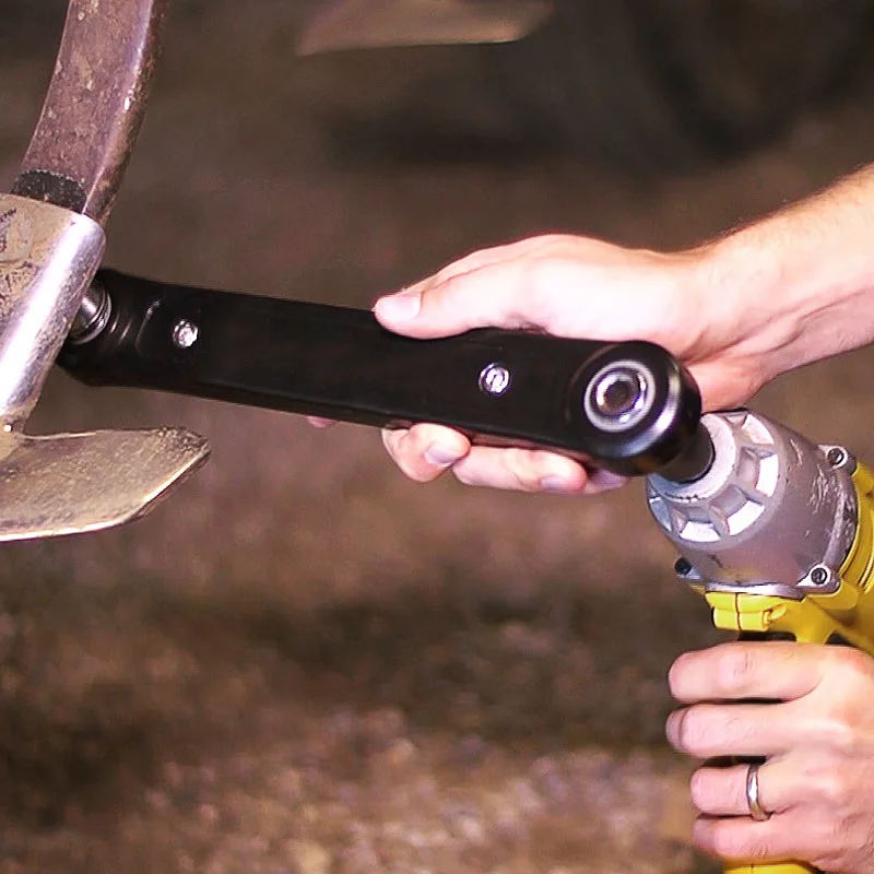

bjr je me suis fait chier pour enlever certain boulon ou ecrou et j ai essayer une clef que je viens d acheter c est un miracle celui qui a fait cela c est un génie
Arn0
sympa comme outils,
Je n'ai pas trouvé l'info, c'est une transmission par chaîne ?

Bonsoir, la réponse est dans le lien, c'est un boîtier plastique, avec une transmission par chaîne. Bonne soirée à tous.
J'ai acheté exactement le même ( enfin 2, à 2€ l'unité)
Une vraie merde...
Jeu important ( 1/4 de tour dans le vide)
Pas de bille de verrouillage de douille : super pour un truc qui est censé être fait pour aller dans les coins
Très cheap au niveau du boitier
Le boitier devient du chewing-gum au contact de l'essence
Il n'a servi que deux fois, il est cassé ( et le second est fondu)
patte a tous
bsj ca y est la clef viens d arriver c est une petites chaine qui fait l entrainement le tous dans deux coques an plastiques tenue par deux visses au premiers service j ai peur que ca casse je vais changer par de l alu

Des images puisque j'en ai une depuis un bon moment que je n'ai jamais utilisé de peur d'en faire deux :-D
patduf33
Administrateur
C'est exactement ça, et encore dans les deux pignons il y du jeu dans les carrés
Je l'avais ouvert dans l'idée de refaire le boitier en alu
phil135
la chaine est +/- une chaine de vélo ? il y a tout en qualité de chaine de vélo. ceci dit, dans un boitier en plastique (plutôt fin)...
les pignons sont en quoi ?
du coup j'ai une tentation pour cliquet facom rotator
patduf33
Administrateur
Demain je regarde le module de la chaîne et des pignons, mais elle est plus fine qu'une chaîne de vélo
phil135
evidement, c'est 20 fois plus cher que 3€ , mais quelque-chose me dit que ça pourrait mieux marcher rotator
et il y a une version 1/4 , moins cher
patduf33
Administrateur
Module de chaîne 1/4, pignon 12 dents Ø 24.26 axes rouleaux
Dans le carré d'entrainement il y à 0.5 mm de jeu
