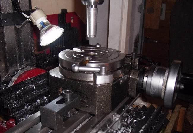

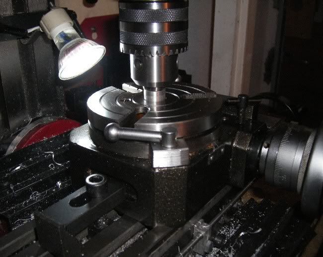

une petite astuce pour centrer rapidement un plateau diviseur (quand on ne veut pas une précision au 1/100 ° !).
Le plateau est un 100 mm avec cone CM2 au centre . j'ai réalisé un bout de cone morse qui s'emboite dans le cone du plateau avec une partie cylindrique de 10 mm que l'on peut prendre dans le mandrin ou le porte pince.
Le plateau étant trés légèrement bridé il suffit de descendre le cone pour que le plateau se centre, puis serrer les brides !
amitiés,
JMC

Bonne astuce!
C'est pratique même pour dégrossir le travail avant de prendre le comparateur :)
didou
:-D Bravo c'est astucieux, tu aurais pu prendre un mandrin à pince quand même :wink: Mais bon si tu n'en as pas
Dans le même genre quand je veux prendre des refs rapidement sur des façes et que je veux pas sortir ma pinnule je mets un bout de stub de 10 dans le mandrin et je viens toucher la pièce
