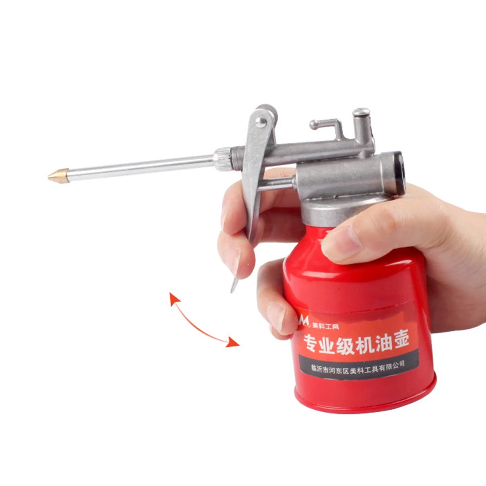

2/ Il y a une petite bille en face avant pour huiler la broche (photo 6). Est ce que ce graisseur ferra le boulot?
C'est la 3eme photo avec le corps en métal que j ai commandé.

Pour la question 2, non ça n'ira pas, il faut une pompe à pousser comme celle-ci:
Lien
Florent07
Ca te servira toujours, c'est pas perdu non plus, pratique pour huiler certains points.
Pervenche
Commande passée pour la pompe à pousser 25€ sur amazon. J'ai pas trouvé sur AliExpress...

Bonjour tlm, j'ai recu lundi ma pompe.
J'y ai mit de l'huile fourche grade 10 en attendant d'acheter mieu. Ca coule au niveau de l'axe, donc c'est bon. Ca c'est réglé.
le message :
a disparu.
Est ce que la G68 conviendrait?

Florent07
Je pense que oui, je met de la G68 dans tous les points de graissage de mes machines y compris les perceuses à colonne.
