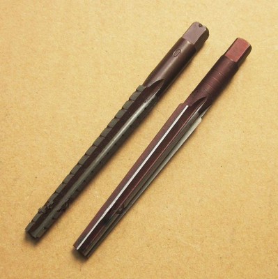

Bonjour.
Avez-vous une idée pour empêcher un cône morse (CM2) de se détacher lors d'un perçage sur une perceuse d'établi.?
Cela ne vient pas du cône du mandrin (j'ai le même problème avec mandrin, foret dont certains neufs). Je pense que cela vient de la broche mais je ne tiens pas à la changer, je ne me sers de cette perceuse que pour des travaux ne demandant pas une grande précision.
Merci de vos réponses.
Teissedre

Il faut dégraisser les deux cône et appliquer de la craie sur le cône mâle
J'avais le même problème et ça a bien marché.
Et si ça ne marche toujours pas , un coup d’alésoir conique cône morse
surtout pas de graisse ni d’huile sur le cône

sinon , un petit coup d'alésoir
ça a marcher pour moi sur une poupée mobile d'un petit tour bv-20 , mais peut-être que la broche de ta perceuse est trempé ...

before you start any reamering you should try this proccess. first start with 220 grit and than go up slowly to 600 grit
this sould fix your problem.
no motor working, only by hand. (and use some oil for easy polishing and smooth surface)

Vérifier l'état de surface à l'intérieur du cône de la machine.
S'assurez du bon état du foret qui va y être monté.
Pierrer à la pierre "INDIA" l'un et l'autre le cas échéant.
Pas d'huile, pas de lubrifiant quelconque, les deux doivent être secs.
Faire trois traits de craie d'écolier à 120° sur le cône du foret.
Emmancher le foret et le bloquer en tapant avec un bloc de bois dur ou de PVC.

Essai concluant avec le mandrin. J'ai percé quelques trous de différents diamètres et cela tient.
J'essaierai quand l'occasion se présentera avec des forêts CM.
Merci de votre aide
