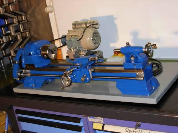

Ça fait deja des lustres que je cherche un tour d'établi sympa et pas trop cher.
Je vois bcp de Schaublin passer prêt de chez moi mais super cher et pas vraiment certain que ce soit le meilleur choix pour l'investissement que ça demande (pas loin de 1000€ pour une version en bon état).
Mon utilisation sera surtout l'usinage de petites et moyennes pièces en alu, laiton et bronse ... occasionnellement aussi des pièces en alliage ferreux.
J'ai vu ce modèle actuellement en vente d'après le vendeur ça serait un tour Sears Roebuck (USA). Mais j'ai un peut de mal a trouver de la doc sur ce tour.
Vous en pense quoi? quel peux être le prix réel d'un tel tour?
Dernière question serait il préférable de quand même économiser pour investir dans un schaublin ou pas?
merci pour votre aide.

Sears Roebuck n'est pas un fabricant mais un vendeur un peu comme manufrance chez nous.
Il ressemble a un petit Southbend il a l'air en super état ou pour le moins avec une jolie peinture regarde les jeux.
Regarde aussi les accesssoires fournis et le type de cones (si c'est bie du cm). Enfin toute la visserie doit etre au pas US donc a prendre en compte aussi !
Et voilo !

Le probleme c'est qu'il n'y a pas d'accessoires fournis avec le tour.
Ce qui est en vente est sur la photo.
A priori le vendeur en voudrai plus ou moins 500€
autre photo:
Si je ne me trompe aps c'est un tour sur paliers en bronze donc la vitesse de rotation vas être limite. Peut on quand même espéré usiner correctement des pièces en alu ?

sans probleme, je tourne rarement au dessus de 800rpm pour l'alu, sur une diametre de 20 à 40mm.

Ca ressemble a un Atlas 612/618 ou un Dunlap AA101/109
On peut dire que c'est l'ancien equivalent des chinoiseries
genre Sieg-C3 ou BV20 (bonnes machine a peine plus chere
que celle-ci)
Voir sur le site de Tony
http://www.lathes.co.uk/craftsman/index.html
Les sujest Atlas 612 & AA109 on deja ete traités ici
(si je retrouve je met les liens)
Attention aux pinions de filetage (pas facile a trouver si manquants)
et aux nombreuses pieces en zamac (alliage cassant si malmené)
Pour le reste c'est un banc rectangulaire , donc facile a refaire.
Il est important de controler l'epaisseur du banc avec 1 micrometre
aux 2 extremitées (1/10° max)
Ci-joint le catologue SEARS 1964

Voici des infos sur cette machine pas mauvaise d'ailleurs mais je serais
tenté comme objet de collection. http://www.lathes.co.uk/craftsman/index.html
Rien à voir avec les Schaublins qualité hautement supérieure mais c'est vrai chers.
Les Sears on un peu de tout dans leurs tripes, du Sherline, Atlas, Myford,
Boxford etc (pas les pièces mais les idées).
Ceci dit si c'est pas pour faire de l'industriel pourquoi pas....
Mais on trouve du chinois pas cher et dans les 600 à 700€ tu peux avoir une petite machine pas mauvaise.

C'est vraiment la même philosophie que le Myford ,
des voies plates et beaucoup de zamac pour garder la machine
a prix abordable , mais beaucoup d ' Atlas ont été incorporé a l'effort de guerre en 1944 .
