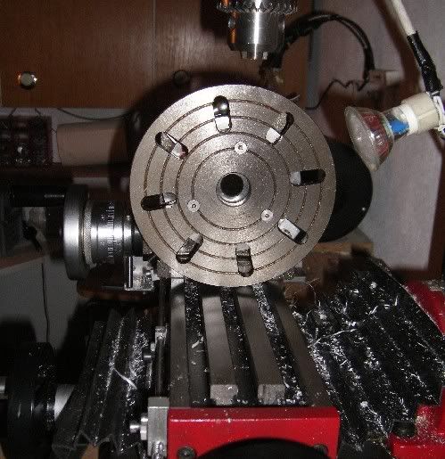

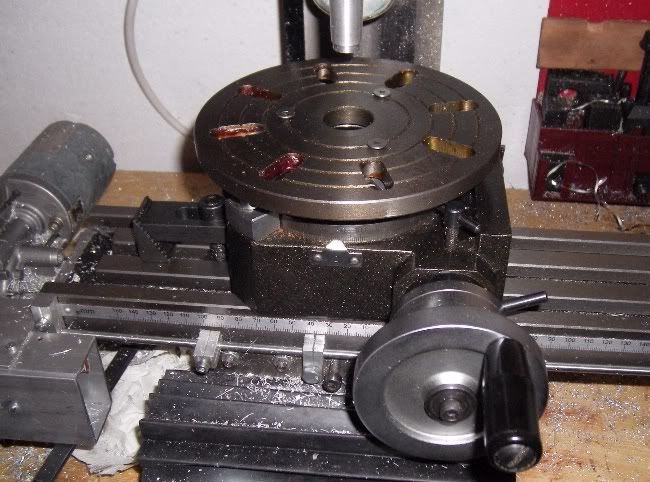

je possède un plateau diviseur 100 mm pour ma X2 (c'est d'ailleurs la taille limite pour sa petite table !) et j'ai des pièces débordantes à monter...
J'ai utilisé le plateau de 160 mm de mon tour (sa surface d'appui sur le nez de broche est rectifiée et repose alors bien à plat sur le plateau de 100 mm) . Il y avait juste des pièces en T à faire en alu et à tarauder (il y a trois trous M6 sur le plateau 160 mm dans lesquels passent les vis TF de M5 que l'on voit )
voila ce que ça donne en position horizontale :
et en vertical (c'est juste mais ça passe !)

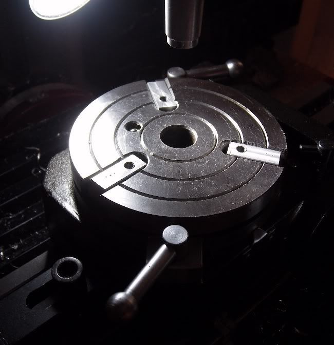

il ne me reste plus qu'à retrouver la fraise pour encastrer les têtes des vis TF !!
Cà dépanne à défaut d'un plateau diviseur de 150 mm (qui pèse son poids ! )

didou
:wink: Pour noyer les vis tu peux toujours te dépanner en affutant un forêt a 90°
micromars
bonjour Didou,
oui c'est ce que j'ai essayé, mais il y a une rainure circulaire qui passe juste à cet endroit , le forêt l'accroche et fait un trou triangulaire ! je dois avoir un forêt à 90° avec pilote quelque part !!
amitiés
didou
Sinon avec une fraise à chanfreiner 3dents ou à trou oblique aussi c'est impécable et bien plus stable

Pour tes trous fraisés, moi j'ai un jeu de fraises à fraiser pour chaque diamètre de vis et le diamètre supérieur de la fraise correspond juste au diamètrè extérieur de la tête de vis. Donc tu descends légèrement en dessous de la surface de la pièce à fraiser et ta vis est complètemment noyée...
Et un jeu de fraise ne coûte pas si cher et tu l'utilise presque tous les jours...
Sinon, si l'épaisseur de la table le permet, tu peut faire un lamage avec une fraise cilindrique (pas forcément avec tenon centreur) et noyer la tête d'une vis CHC.
Une question, comment centres-tu le plateau sur le diviseur?
A+ :wink:
micromars
salut Wika,
je commence par centrer le plateau de la table au moyen d'un cone (que l'on voit dans la première image : j'ai fait un autre post à ce sujet) puis comparateur tenu dans pince par rapport au trou du plateau ou mieux par rapport à la pièce, ce n'est pas critique si le plateau n'est pas parfaitement centré . En fait j'ai une pièce en laiton (usinée dans un raccord plomberie) dont la partie supérieure rentre dans le trou du plateau amovible et la partie inférieure dans l'entrée du cone du plateau du diviseur, si on veut centrer rapidement mais il vaut mieux centrer la pièce elle même..
