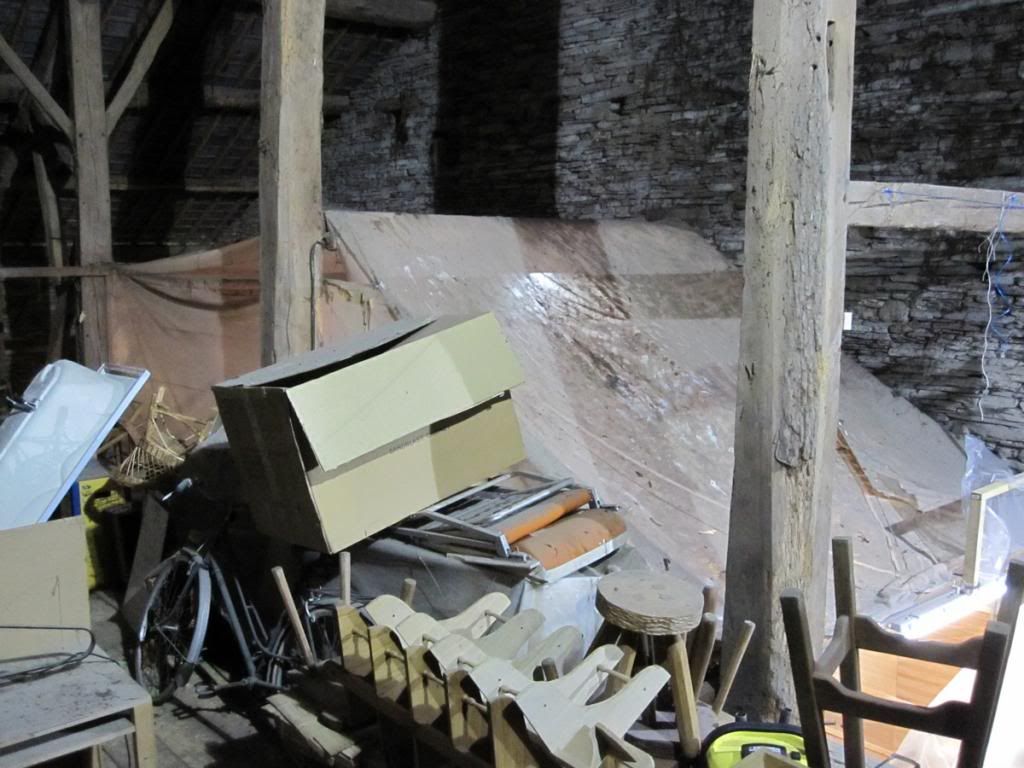

Voilà, avec l'arrivée de l'hiver j'ai commencé ce qui aurait dû être fait depuis longtemps, aménager l'atelier...
C'est un peu compliqué, car un autre "vrai garage" devrait entrer en construction l'année prochaine, accolé à la maison, et une fois terminé, l'espace dont je vais vous parler sera détruit pour reconstruire des espaces d'habitation. Tout un programme, mais comme c'est chez ma maman, et que d'ici là j'aurai fini mes études, je serai à la recherche d'une maison pour moi, ou d'un atelier avec chambre et cuisine, on verra quand on y sera...
Beaucoup de travail pour pas grand chose? Certainement... Mais en attendant je n'ai pas mieux et ça me permet de travailler dans cet endroit où je passe la plupart de mon temps libre. Comme les machines s'accumulent, y travailler devenait de moins en moins agréable, voir dangereux et inutilement fatiguant (avec le matériel imbriqué au maximum), sans espaces de rangement ni chauffage, la solution temporaire montrait ses limites (1 tour, 3 fraiseuses, un perceuse, une table de soudage,... dans 22 m 2 ...). Comme j'ai pris une année sabatique de l'université, et que mon boulot me laisse 3 jours de temps libre par semaine, c'est bien le moment idéal pour faire cette tâche à priori inutile que de mettre à niveau ce "local".
Je dis "local" parce qu'en fait c'est une tente en film plastique, dont mon père se servait pour repeindre des motos anciennes, et le reste du temps servait d'atelier, le sol est une dalle en béton coulée dans une grange (la maison est une ancienne ferme). Petit à petit cet espace s'est transformé en garde-meuble jusqu'à ce que je me décide à me remettre à la mécanique et donc m'en "re-approprier" une partie
Vue du fenil, la "bâche" a servit de tobogan à bien des chats :)

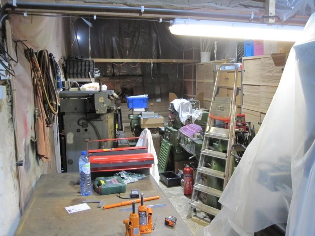

Vue vers le fond, les armoires le long du mur et les meubles dans le fond sont destinés à partir au grenier:
Vue vers la porte
Comme vous le voyez, c'est pour le moins encombré et difficile à entretenir, je suis d'ailleurs un peu gêné de vous montrer ça, mais bon, ça m'a permis de faire pas mal de choses, d'avancer sur des projets, de stocker ces machines (à part la Bridgeport elles sont en cours de réparation)...
