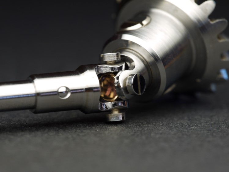

Voici un objet mécanique que j'ai classé dans la partie horlogerie mais il aurait très bien pu être dans une autre catégorie.
Tout d'abord, je tiens à préciser que cet objet n'a aucune prétention scientifique. Je le nomme "planétarium" mais il ne respecte pas exactement les vitesse, proportions, inclinaisons, etc.
C'est avant tout un objet d'art...Mécanique.
Il est composé de 98 éléments et les sphères sont en buis.
Des petits cardans permettent un montage aisé et une déformation possible du socle en hêtre.
Un jeu de pignons conique amène la force au bâti sur lequel est entrainé un engrenage différentiel pour la lune.
Les finitions main reprennent les codes horlogers tels qu'on les connait (anglages, poli bloqué, etc...)
Temps de réalisation pour le premier modèle: environ 200 heures avec la conception.
Si vous avez des idées pour d'autres modèle avec des planètes différentes, voire des artisans d'art, je suis preneur.

Le planétarium N°1/8. Sphère en buis.
Détail d'un cardan et d'un pignon conique.
Taillage par bloc de 10 roues sur posage avec un tour Schaublin 102.
Planétarium et ses cardans.
