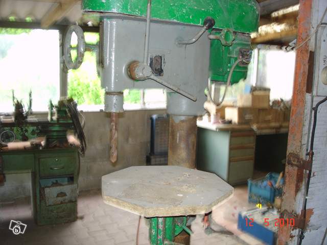

Bonjour a tous,
Voici mon achat du week-end trouver su Le bon coin:
Une grosse perceuse a colonne, avec une descente fine :-D
Un lot de foret cône Mors de Ø5 a Ø36mm
Et son étau.
Photos du vendeur:
L'étaux:
Les forets:
Transport dans le 4x4:
Petit nettoyage de l’etaux plein de troux :evil: :
Là voila poser vite fait dans le garage (elle nous tourne le dos... :sad: )
La descente fine:
Qui connaît la marque ?
Je croyais que c’était une ADAMS avec la forme du pied mais en fait, pas sur du tout.…
(Pas de plaque dessus)
La descente fine est bizarre faut que je démonte, le « volant » tourne fou et pas trouver pour embrayer…
J’ai défait les trois vis fendu mais ça ne viens pas, le carter tourne mais ne recule pas.
Je vois bien une vis sans fin...
Des défauts:
- Pas mal de soudure dégeu par si par là…
- Pas pu la faire tourner sur place (vibration, bruit…)
- Manque beaucoup de poigner boule
- Je ne comprends pas encore le système de tension de courroie
Je déplace le moteur avec la manivelle coter descente fine, ça OK
Mais le serrage avec la grosse molette ne fait rien,
je ne sais pas ce que fait la manivelle juste derrière la molette
- elle pas vu beaucoup d'huile depuis un certain temps (huileur peint...)
- quelque manivelle tordu pendant un précédant transport
- Pas de plateau circulaire (bidouille er bois déjà démonter…)
etc...
Mais bon je voulais quelque choses de solide, je suis servis !!! :-D

Belle machine mais il y a pas mal de boulot pour la remettre en etat.
L'embrayage de la descente fine, c'est le petit levier avec la boule noire, la seule qui doit rester apparament.
L'etau a du faire Verdun vu son etat, et la peinture c'est tout un poeme, pas tres doué le gars qui l'a peint.

La "table" est elle en fonte?? il me semble (mais c'est peut être une illusion) qu'elle est en bois agloméré ??? !!!

Il doit rester 2 boule sur 6 :sad:
Oui j’ai manipulé le petit levier mais je n’ai pas réussit a embrayer :|
Soit ça tourne fou quelque part,
soit je ne vais pas suffisamment loin avec le levier (Rouille et peut-être un peut tordu aussi)
Et oui Charly 57 c'est bien de l'aglo (fixé sur le support d'étau) déjà viré :-D
Il manque un plateau en fonte de l'autre coté (dessous)
Si quelqu'un a un truc qui y ressemble (venant d'un tour ou autre, je me démerde)
Globalement il y a pal mal de taf pour la remettre en état.
Mais le prix est en rapport ... (130€)

voici quelques travaux que je n'avais pas détailler dans ce sujet
fixation mural de la machine
éclairage
Ajout d'un boitier de commande (marche/arrêt et interrupteur poussoir pour le condensateur de démarrage)
(pas de goupille visible de se coté)
tableau temporaire qui sera intégrer ultérieurement dans une boite
Ce week end:
Création d'une clé a ergot:
(au passage) malheureusement j'ai voulue détordre la commande d'embrayage sans chauffer
Je réparerez cela quand cela sera démonter
j'ai tentée également de défaire le volant de manouvre de descente fine
pour gagner en visibilité
sans succès la goupille étant bien bien gripper
