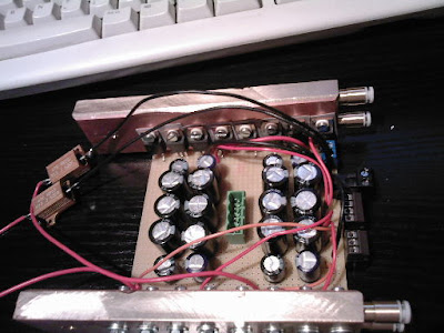

Hello la compagnie,
Ayant conçu une petite série de cartes pour booster mon contrôleur de moteur pas-à-pas, et ayant flâner sur cette partie du forum, je me suis dis "Et pourquoi pas water cooler l'ensemble :twisted: ? " (10A sur 60V ça chauffe ... :wink: )
Désolé j'ai pas de photos de la fabrication mais seulement une fois terminé et monté.

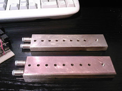

La base de 130mm de long pour 10mm d'épaisseur est en laiton (vieux robinets fondus), sur laquelle j'ai braser un plaque de cuivre de 0.8mm.
