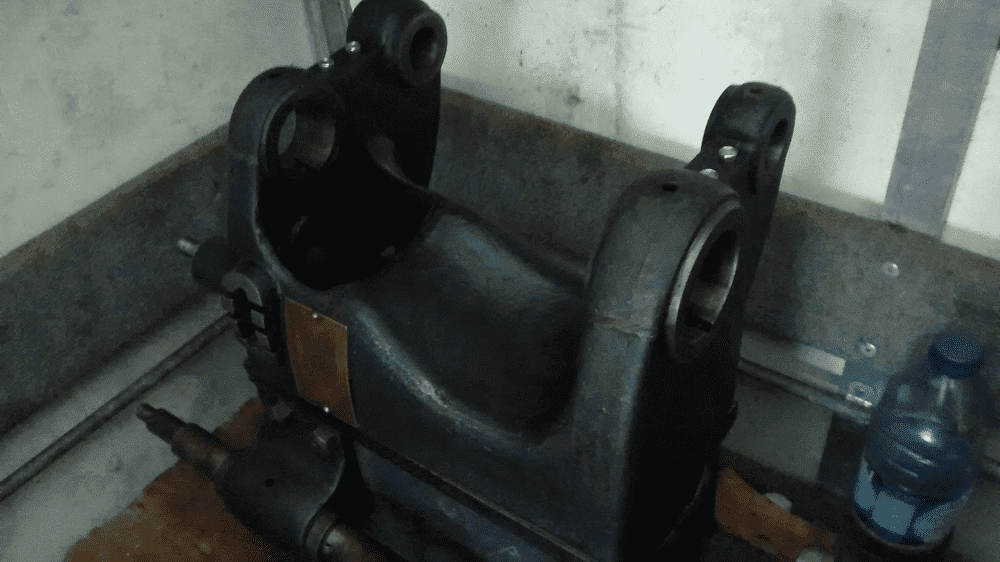

Bonjour, Ça fait trois fois que je fais ça sur mon tour et je pense que je commence à y voir clair donc je propose ce tuto pour aider au réglage d'une broche à paliers lisses monobloc à rainure ou encore que certains appellent "coniques" sans possibilité de désolidariser les alésage coniques de poupée fixe ( voir photos !) Ce type de broche m'a paru difficile à régler et à manutentionner du fait qu'elle ne peut pas se sortir par le haut comme les broches à demi paliers ! Pré-requis ...
