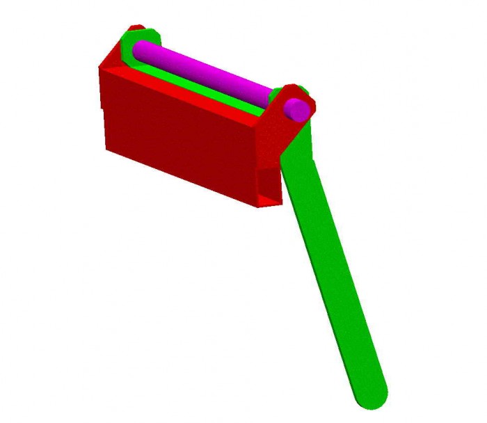

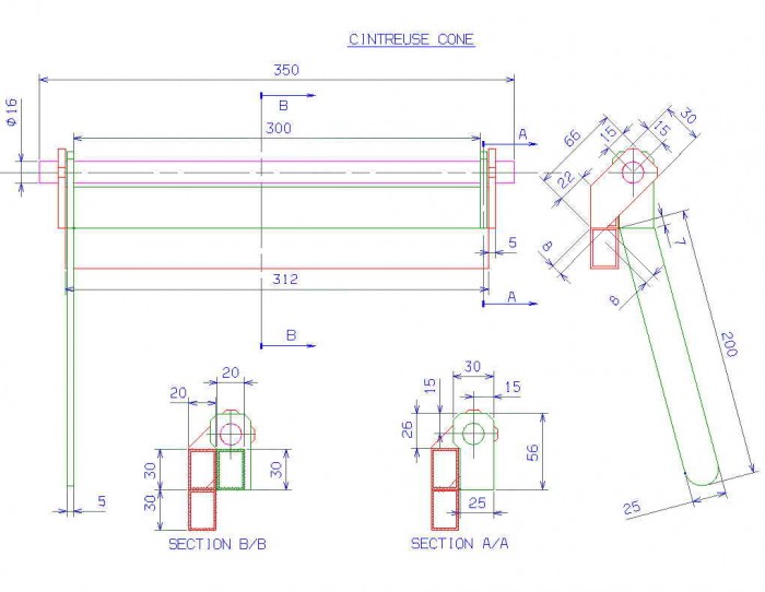

Bonjour à tous.
pour des petites machines pour rouler des cônes, il y a un plan ici, evec modélisations et tout :
http://insoumi.free.fr/rouleuse%201.htm
(ça existe tout fait, disponible dans tous le bureaux de tabac à Amsterdam)

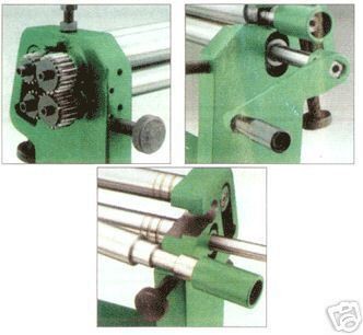

Tout à fait par hazard (comme d'habitude), j'ai trouvé ce que je cherchais.
Si ca peut donner des idées à d'autres...
Par contre, je ne vois pas à quoi servent les deux engrenages les plus petits '

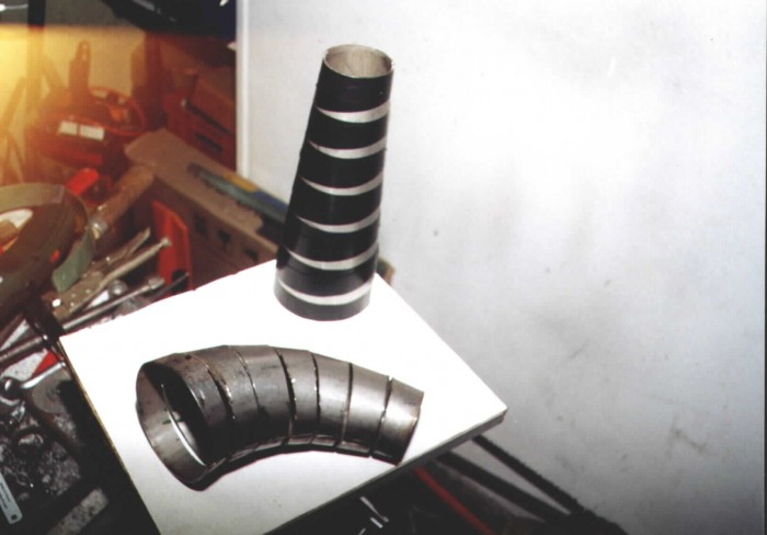

bonsoir Didou

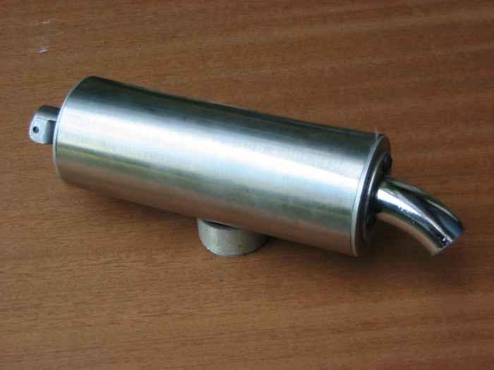

Je ss nouveau sur ce forum, je vous ai decouvert, il y a un petit moment , ma passion est la prepartion de moto de course, et je fabrique moi'meme des lignes d'echappement complete, mais maintenant je ss à la recherche d'une rouleuse, mais je n'arrive pas a voir vos plans et photos pourriez vs les remettre en ligne svp ou me les faire parvenir en mp.
je vous remercie
exemple de realisation de coude.
[/img][/img]
bonne soirée à vous tous
@+Bye

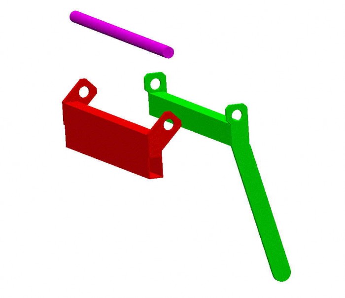

une autre version :

S'est plutot une cintreuse comme la 2eme que je recherche, s'est toi qui la fais turbo, ou bien tu as trouvé des plans sur le net comme çà .
Ca me plais bien, ca doit etre le modele le plus simple que j'ai vu à 3rouleaux.

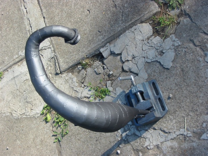

Bravo didou, tes pots de 2tps me plaisent bien.ta cintreuse et nickel.
@+Bye
