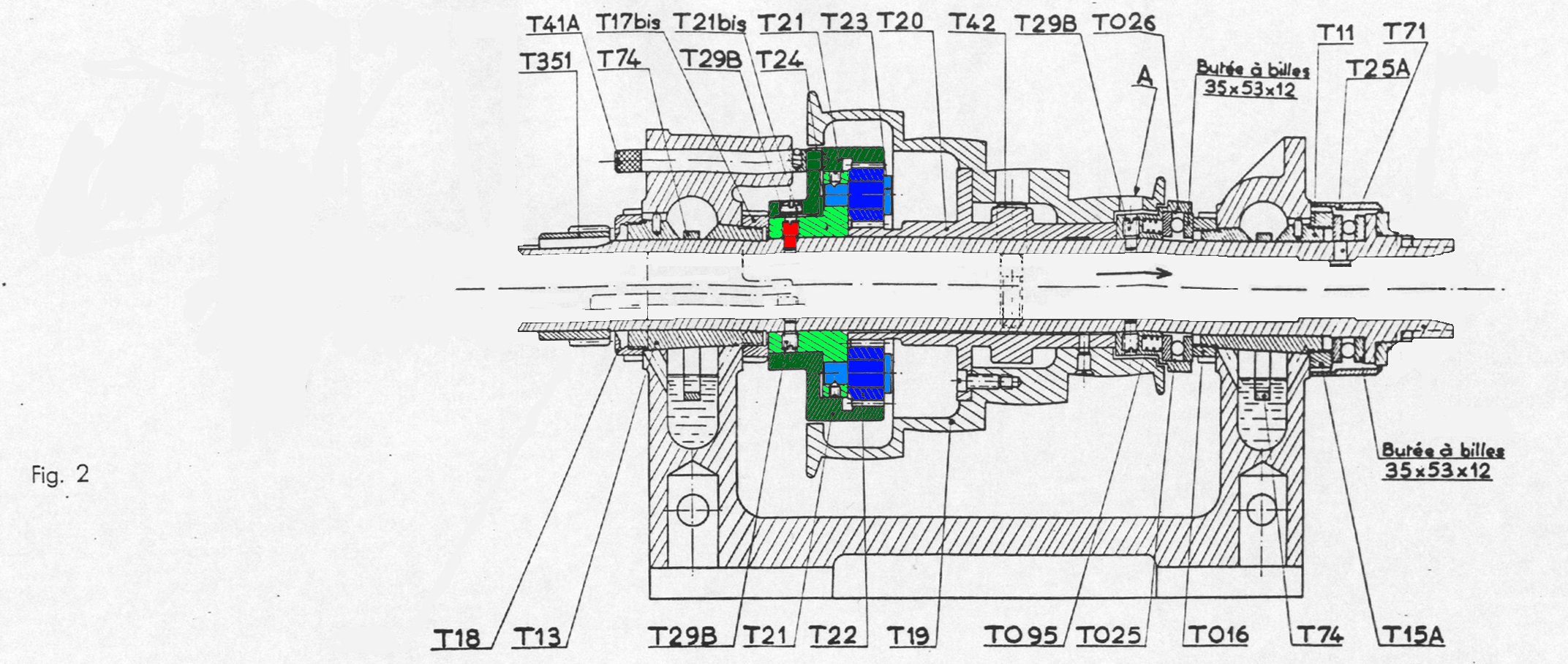

J'ai entrepris la restauration d'un tour Précis type E (à charioter et à fileter).
Après m'être occupé de la tourelle, de l'ensemble chariot transversal / chariot orientable et de la cascade d'engrenages entre la broche et la vis-mère / barre de chariotage (il m'en manque, si quelqu'un en a en rab'....), je me suis attaqué à la poupée.
En effet, la courroie étant morte, j'en ai commandé une autre (chez Sorba / fiamag.com, très sympas au demeurant, et pas trop chers: 33 EUR livrée) et j'ai attaqué le démontage de cette fameuse poupée afin de tout nettoyer et de passer la courroie sans fin.
Je vous mets un plan de la poupée, issu de la documentation et remanié par mes soins pour virer porte-pince / pince :
Je m'explique en m'appuyant sur un plan en couleur:
En dévissant les vis pointeau T29B (4 au total, 2 à l'arrière et 2 à l'avant), je me rends compte que l'une d'elle (la vis rouge) est cisaillée juste en dessous du filetage. Il reste donc un bout, sans filetage, coincé entre la broche et le plateau porte-planétaires du harnais.
Alors là, je palis, je blêmis, je marmonne dans ma barbe de jolis petits noms d'oiseaux. Bref, c'est le stress...
J'essaie d'extraire le bout à l'aide de tout petits outils (pour info, la vis en question fait 5 mm de diamètre), ça marche pas, il est bien coincé, pris en cisaille entre la broche et le plateau porte-planétaires. J'essaie de "donner du mou" en poussant la broche vers l'avant, il faut vaincre le petites ressorts de rattrapage de jeu qui sont dans le nez, ça bouge un peu mais pas assez pour libérer le petit bout qui commence à m'échauffer...
Du coup, je sors ma Dremel, et j'y vais tranquillement, en faisant très attention à ne pas mordre le taraudage du plateau porte-planétaire.
Finalement, j'arrive à exploser le petit bout, que je sors en injectant du WD40, après avoir mis le trou vers le bas. Le petit bout de vis sors, ainsi que de la limaille issue de mon perçage.
Tout content, le gars ! :-D
Sauf que... :cry:
Sauf que je ne sais pas ce que j'ai foutu, mais maintenant, le plateau porte-planétaires ne tourne plus correctement.
Sur le plan, on le voit:
  • en vert foncé pour l'extérieur en acier
  • en vert clair pour l'intérieur en bronze apparemment
  • en bleu foncé pour les planétaires
  • en bleu clair pour les axes de ces planétaires
Pour être précis, c'est la partie vert clair qui ne tourne plus sans effort dans la partie vert foncé.
Je précise que j'avais, avant ce démontage, fait tourné à la main le harnais, et il n'y avait pas de point dur.
Bon, désolé de vous avoir noyé sous ma prose.
Ma question: quelqu'un sait-il s'il y a une possibilité de démonter cet ensemble afin de le nettoyer ?
Pour ma part, je n'ai pas réussi. Bon, je n'ai pas forcé non plus... Je me demande si la partie vert clair et la partie vert foncé ne sont pas assemblées à chaud sous presse... Qu'en pensez-vous ?
Vous remerciant par avance....

A la demande générale, je vous poste quelques photos de la bêêête:
Le harnais
Toujours lui
Je ne m'en passe plus...
En haut à gauche, on voit bien la roue dentée dans la poulie étagée, prévue pour engréner les 2 planétaires.
On voit aussi très bien la poupée crado... :)
Et voilà par où je suis passé avec la Dremel pour finir cette :smt068 de vis-pointeau cassée...
La photo est pas terrible, j'essaierai de faire mieux avec plus de lumière. En gros, première couche d'acier, percé pour le graissage, puis couche de bronze, percé / taraudé, et ensuite (mais là, je l'ai barrée) la broche...
Allez, m'sieurs dames, on me dit comment démonter ça, ou alors on présente ses condoléances... :-D

exovii
Merci Serge,
J'étais tombé sur ce document il y a quelques temps, et j'ai respecté les étapes citées par le monsieur. De toute manière, il reprend la documentation officielle, qu'il a agrémentée de croquis et commentaires.
Pour mon harnais, en désespoir de cause, et sachant que le tour aura un variateur aux fesses, je l'ai temporairement remis sur la broche, et l'ai forcé à tourner à la main. J'image que ça a dû bouffer un peu de bronze, car maintenant c'est beaucoup plus fluide. On verra bien... En passant, j'ai quand même dû taper assez sèchement sur la broche pour la sortir et il semble que le point dur se situe justement à la liaison broche / harnais. Je sens que la réinsertion de la broche va être coton...
Surtout, ne pas oublier de passer la courroie. Avec ma cervelle de piaf, je me vois bien avoir réussi, après quelques heures, à tout réassembler... "Tiens, j'ai l'impression que j'ai oublié quelque chose... M...de ! La courroie !" :-D
