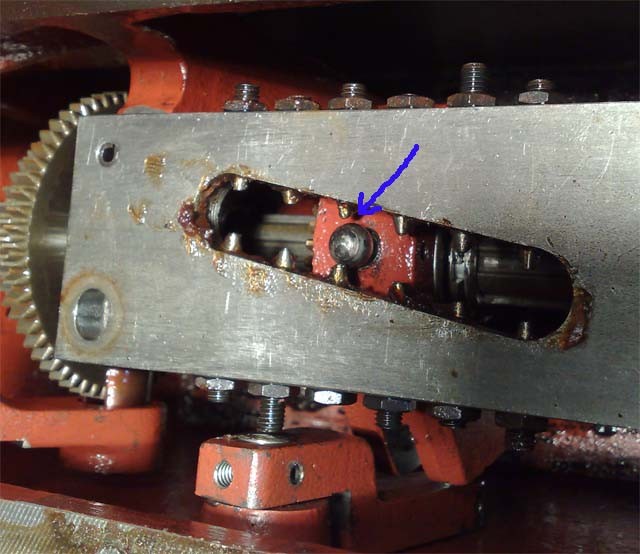

Bonsoir, grâce à plusieurs membres de ce forum, j'ai déjà bien avancé dans la restauration de mon vernier mais je me pose à présent une question à propos du réglage de " la fourchette de selection des pas" ( Le terme est peut-être inadapté ).
La flèche montre le jeu latéral entre la "bille" et les vis de réglage. Je suppose qu'un jeu est necessaire pour que les pignons s'engrainent à coup sûr à chaque passage de vitesse, mais le jeu actuel est assez important et il participe pour une bonne part au jeu "global" de la boite des avances.
Si quelqu'un qui a déjà mis le nez dans une boite utilisant le même mecanisme peut me donner son avis :wink:
J'avais eu des problèmes sur ma boite d'avance. Jeu trop important sur les doigts, la petite sphère qui s'était dessérée et surtout j'avais un défaut de fabrication: les pointes n'étaient pas exactement en face des sélections de vitesse. Ce qui faisait que certaines vitesses sautaient inlassablement. Le problème a été résolu de manière radicale par le montage d'une autre boite fournie par notre contact commun... . Et là, il n'y avait plus ce défaut d'usinage.
Pour le réglage, je te conseillerait de sérrer les pointes au maximum pour pouvoir encore manoeuvrer le Norton.
Bonne soirée.
Romain
Bonsoir Romain, effectivement la sphère etait deserrée, et la vis qui aurait dû la maintenir l'était encore plus. Le pointes de réglage sont très abimées. Pour le moment je crois que vais laisser comme çà jusqu'à ce que le tour fonctionne pour pouvoir faire des essais.
