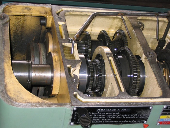

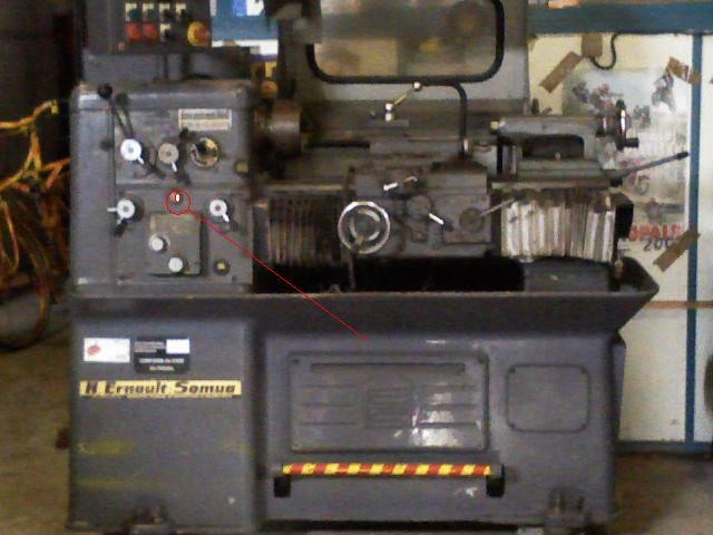

je posede un tour ermault somua 280 et j'ai un doute au niveau de la lubrification dans le voyant du bas c'est la bache d'huile est les deux voyant au dessus c des goutte a goutte pour voir la lubrification mais j'ai que le superieure qui goutte est ce normal ou bien goute t'il seulement quand on mé les avances
le voyant bas est le niveau de la boite d'avance
le voyant à l'arrière est le niveau de la bache
le voyant haut celui des roulements de broche
l'intermédiaire la lubrification de la pignonerie
Il faut mettre la broche au point mort et mettre en route. ne commencer à utiliser le tour que quand ces 2 voyants goutent...
Sur la photo on voit les tubulures de graissage...
Robert

celui que j'ai appellé "l'intermédiaire", donc le témoin du graissage de la pignonerie..
Bonjour à tous.
C'est le témoin de fonctionnement de la pompe à d'huile des avances, celui qui est plus bas sur la droite c'est le témoin du niveau d'huile pour les avances.(°_°)
re
il met un peu plus de temps à goutter que celui de broche (en haut à droite), mais il doit le faire...
sinon, tu ouvres le couvercle et tu vérifie que le petit tube en cuivre n'est pas colmaté, et s'il est bien à sa place....c'est le mm circuit qui arrose (photo), si ça coule à la broche, le reste barbotte aussi...

vas à l'arrière de ton tour, il y a le bouchon de vidange mais aussi le voyant de niveau de ta reserve..
donc quand mon met pa les avance on a pas d'huile qui goute? merci pour vos reponce rapide

celui qui est en bas à droite, est un voyant "niveau", il ne goutte pas...le niveau d'huile doit être à peu près au milieu de l'étoile blanche...
Ce n'est n'est pas le voyant du bas, c'est celui de gauche (au milieu, juste au dessus de la boîte à gradins). Est ce qu'il dispode d'une pompe pour alimenter ce voyant?
Le voyant niveau du bas est OK.
