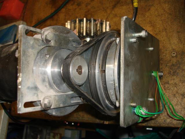

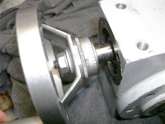

Bonjour à tous

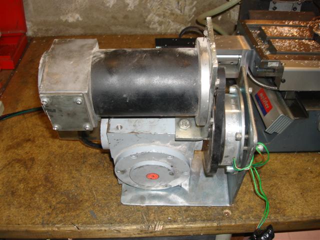

j'ai acheter ce matin aux puces un ensemble réducteur + moteur CC dont voici la présentation
On peut voir un électro-aimant sur cette photo
Il est a bain d'huile
maintenant les questions

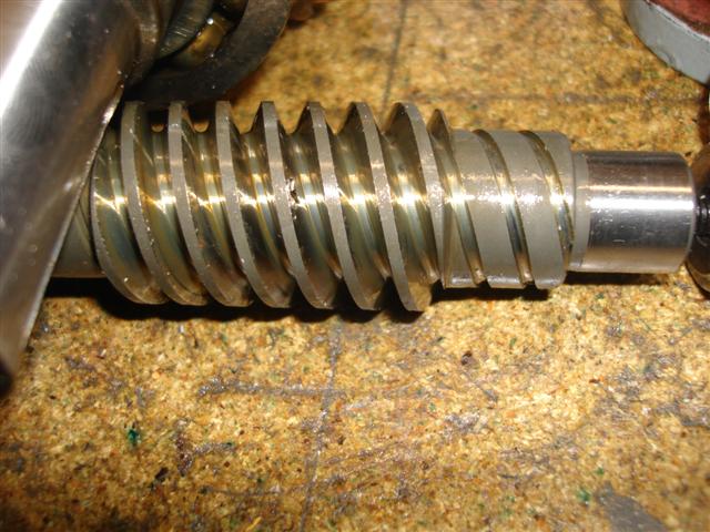

est ce que c'est possible d'en faire un diviseur sachant:
-que c'était un réducteur de tourniquet
-que le rapport de division est de 13.25 tour de manivelle pour un tour d'axe
-que la vis sans fin à un filetage tellement incliné qu'on peu faire tourner la manivelle en forçant sur la vise de l'axe
Donc est ce que ça marcherai si je trouve un système pour bloquer l'axe, fixer le mandrin, et fixer le réducteur sur ma table ?
merci pour vos réponses

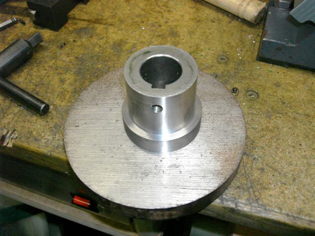

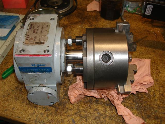

Mise à jour 29 mars 09

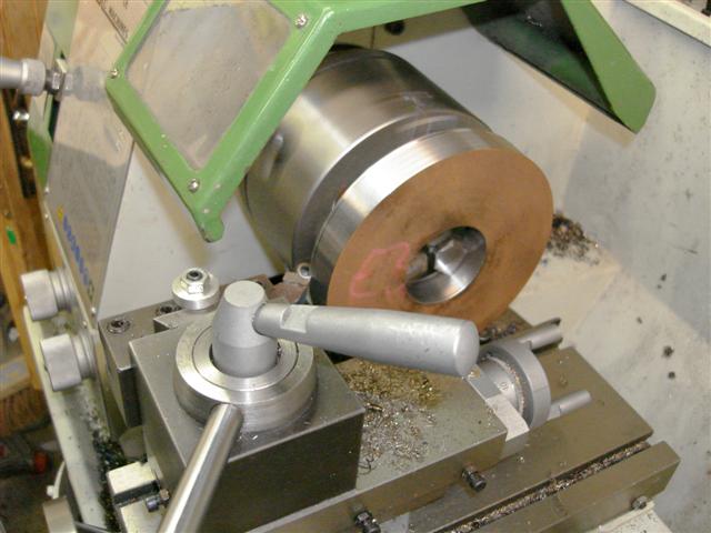

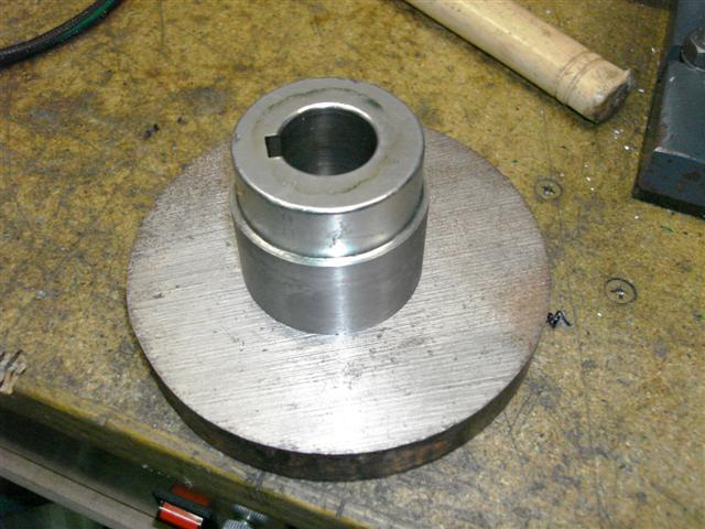

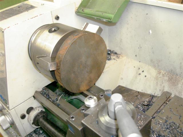

Je me suis servit du pignon qui était sur le réducteur, comme il avait déjà le bon Ø intérieur et qu'il avait déjà la rainure pour la clavette.
première ébauche ça vibre pas mal et c'est long
sans les dents
2 eme ébauche
un rondin qui me servira à faire une partie de la broche
après le dressage perçage et alésage de la face
je retourne la pièce que je serre par le centre et je charriote pour arriver au bon Ø (regardez comment j'ai du placer le charriot pour gagner un peu en Ø)

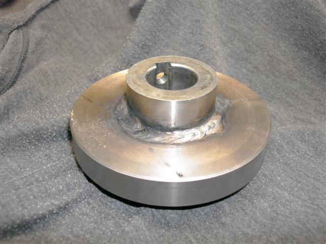

une partie du support du réducteur qui serra réutilisée pour faire la rondelle derrière la broche
une fois l'alésage fait je découpe avec la scie pour m'approcher au maximum de forme et de la cote finale
là encore ça vibre et c'est long
un petit moletage
et enfin l'ébauche de ma broche qu'un collègue de travail m'as soudée je terminerai avec le plateau emmanché sur l'axe du réducteur
le montage de la manivelle de la BF20 sur l'axe de la vis
c'est tout pour aujourd'hui !

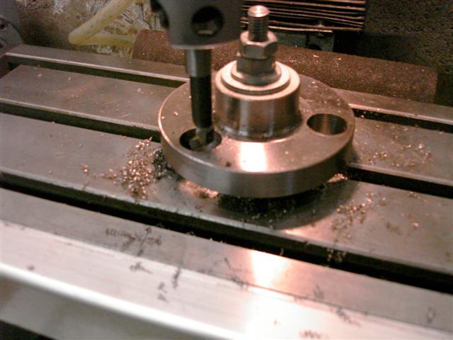

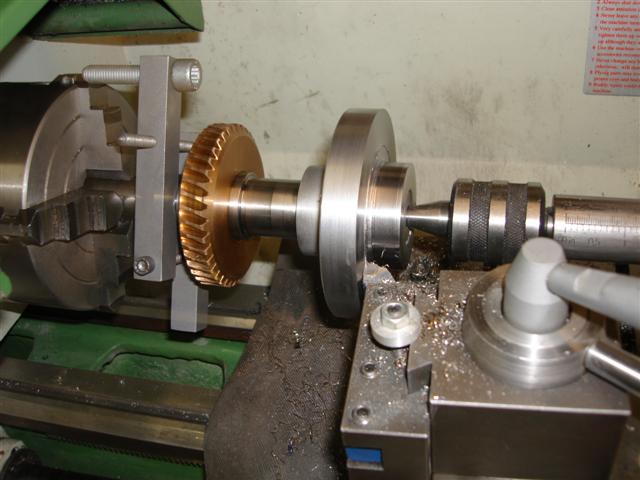

Mise à jour 09 mai 09
quelques nouvelle du front
j'ai contrôlé la excentricité de l'axe ça bouge quasiment pas

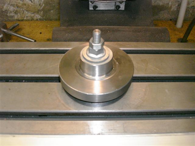

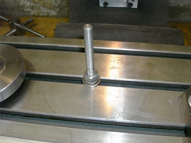

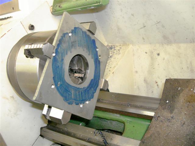

donc usinage entre pointes avec une pointe usinée dans le mandrin car la pointe d'origine a un faux rond de 1/10.

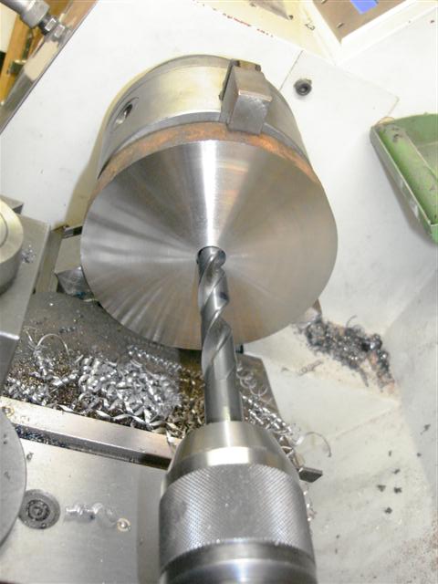

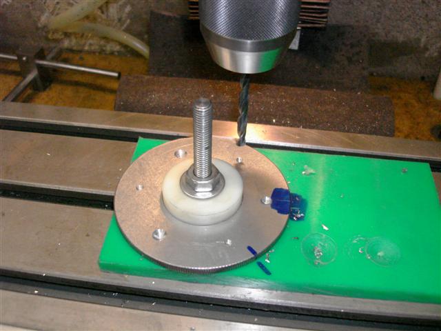

Je bride le plateaux sur la table avec ce montage

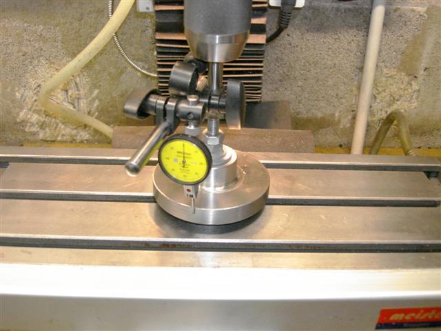

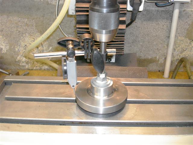

Je trouve le centre de ma pièce avec un comparateur monté comme ceci je tourne la broche à la main et je centre avec les axe X et Y

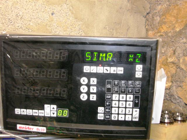

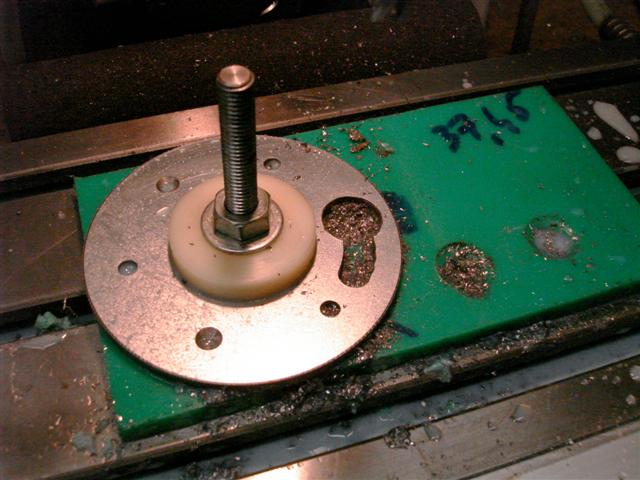

Avec la DRO j'utilise a la fonction perçage sur un cercle je pointe
et je perce direct au Ø20 (merci guitoune45)
un coup de tête à aléser car le Ø final doit faire 21mm
c'est fini pour le plateaux

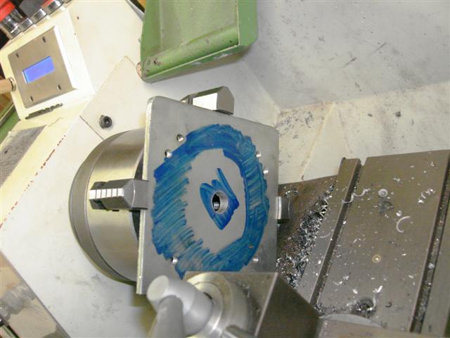

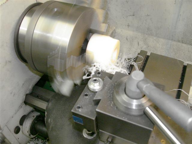

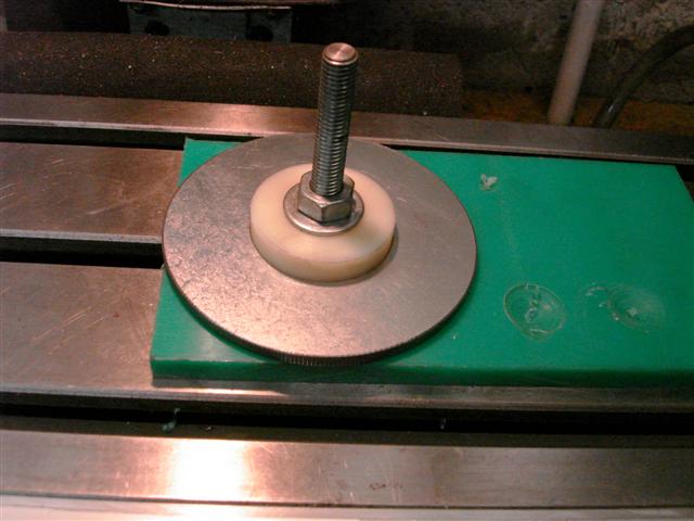

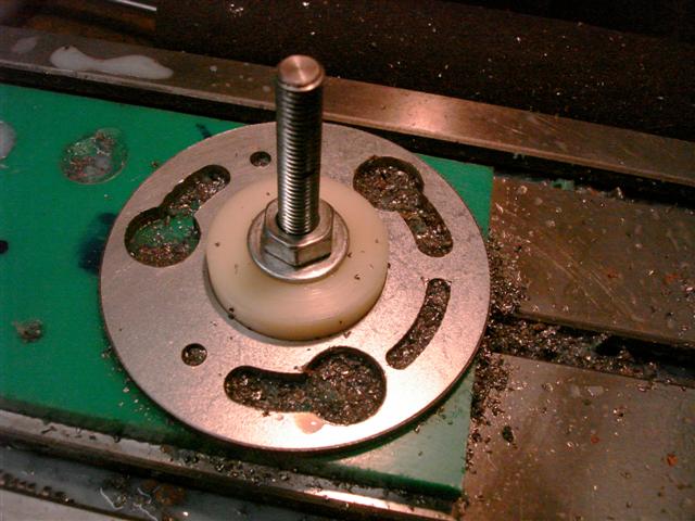

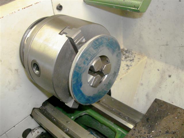

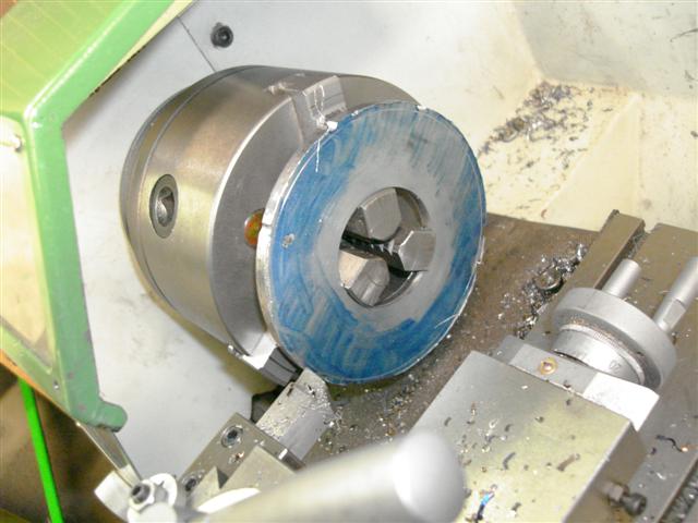

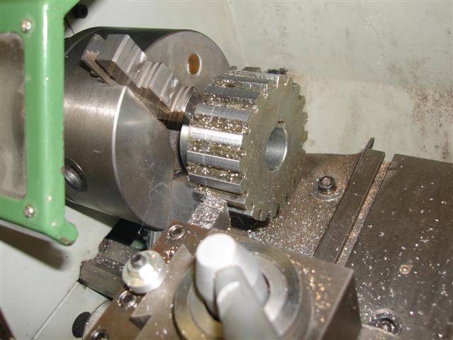

passons aux système de blocage du mandrin c'est une rondelle qui laisse ou non passer le mandrin si on la pivote.

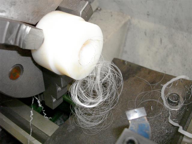

Je commence par usiner un rondin de nylon au Ø de l'alésage de ma rondelle
j'ai pris une dernière passe de 0.1mm et ça m'as fait un copeau fin comme un cheveux
je bride la pièce de cette façon en serrant le morceau de nylon il va gonfler et bloquer la rondelle je tapote avec le maillet et la pièce est correctement plaquée contre le morceau de PEHD vert
Encore une fois la dro et son perçage sur un cercle
une fois les perçage fait j'utilise cette fonction
Premier essais c'est pas mal sauf que la BF20 n'aime pas trop le tréflage
Voila c'est quasiment terminé!

SULREN

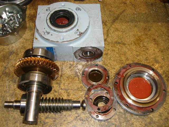

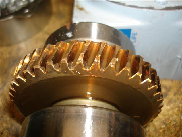

Cette réversibilité provient du fait que c'est une vis à plusieurs filets.
Il faut en tenir compte dans le calcul du rapport de réduction.

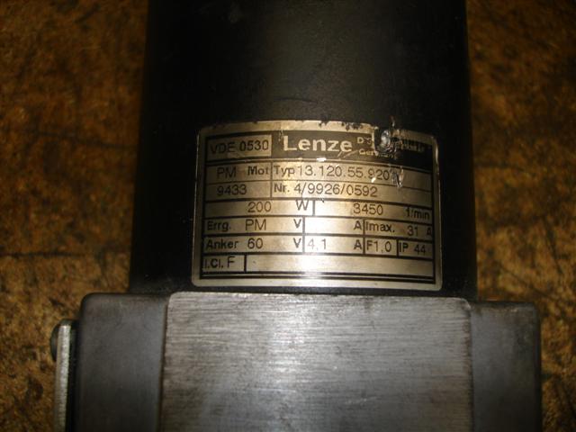

TREBOR_7
c'est une jolie mécanique! fixer le mandrin: oui, l'ensemble sur la table: oui, un colllier fendu pour bloquer l'arbre (porte-mandrin) oui...mais c'est le rapport de réduction qui va compliquer la tache....en plus il faut être sûr de 13.25.. :roll: imagines seulement une rotation de la piece de 30°...
Bon courage
je dis qu'il faut être sur du rapport quand je vois le type sur la plaque... :oops: .....13.12055920... :roll:

SULREN
Je dis qu'il faut être sur du rapport quand je vois le type sur la plaque......13.12055920..
Il ne s'agit pas du rapport de réduction je pense mais du N° de type du moteur.
La roue doit faire entre 36 et 40 dents et la vis a 2 filets semble -t -il.
Le rapport serait donc voisin de 19.
Si la vis avait trois filets le rapport serait voisin de 13.
Mais même avec une vis à 3 filets en aucun cas on peut faire 13,12055920 .
Pierreg60
merci pour vos réponses oui chris57 j'y était et c'est vrai que c'était plein de monde bien
donc je suis allé mesurer il y a donc 40 dents, et bien 3 filets sur cette vis ce qui nous donne une division de 13.333
donc est ce possible d'utiliser ce genre de chose ?
avec au moins les principales divisions c'est sur que je ne vais pas faire des pignons avec cette récup,
mais au moins pouvoir faire un hexagone ou exemple incliner une pièce a 35°

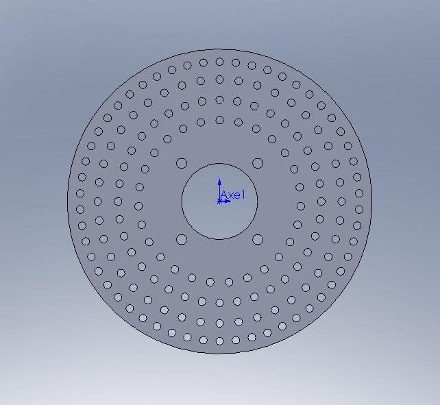

La question comment faire ces disques pour commencer.
Avec une réduction de 3/40 on voit qu'avec le disque qui a 27 trous par tour on a : 40 x 27 / 3 / D = 360 / D on pourrait faire des engrenages ayant : 10 - 12 - 18 - 24 - 30 - 36 etc.... dents

pour faire un plateau avec les trous je peu me servir de la dro en sachant le nombre de trous a percer il n'y aura pas de problèmes :wink:

je pense pouvoir le faire avec ma dro il y a une fonction perçage de trous en cercle on choisit le nombre de trous le diametre du cercle l'angle de début et l'angle de fin
c'est ce qui m'a servit a faire cette réalisation
J'ai fais mes disques de diviseur pour l'affuteuse à la CNC à 8 et 12 trous
en faire 27-54 etc.. ne me posera pas de pb particulier
fais un disque à 5 et 20 trous, j'ai des fraises avec 5 et 10 dents :-D :-D
comment ça interessé :roll:
:lol: :lol: :lol:
Pierreg60
Bonjour à tous
petite question j'ai récupéré le matériel nécessaire pour faire mes disques perforés.
Donc un seul disque avec 27 trous suffira à avoir une résolution de 1°
est ce que je me lance dans la fabrication d'un disque qui a encore plus de trous ? pour avoir une meilleur résolution ?
par exemple si je fait un disque avec 36 trous j'aurai une résolution de 0.75° et avec 40 trous une résolution de 0.675 est ce que ça servira à faire d'autre division ?
ou ce n'est pas nécessaire ?
merci pour votre aide
jajalv
Administrateur
Moi je ferai bien un 54 trous.
Résolution 1/2°
Pierreg60
mais avec 54 trous je suis un peu limité niveau diamètre de disque (faut dire aussi que j'ai fait des trous de 5.5mm sous SW)
ils font quel Ø les trous des disque de diviseurs ?
Vapomill
Salut Pierreg!
Pour les trous d'indexation, 2,5 à 3mm, c'est ce que j'ai sur différents disques...
Cordialement, Bertrand.
Pierreg60
ok donc
voici ce que donne un disque de 54-40-36-27 trous
ça va en faire du trou 157 au total :twisted:
