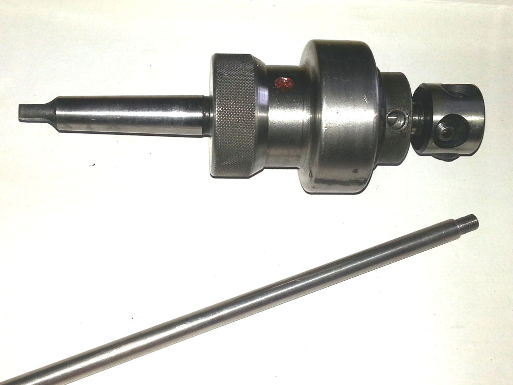

Bonjour à tous
J'ai ces 2 tètes à tarauder que je n'utilise pas ( ma perceuse Cincinatti est en CM1 )
à combien pourrais je les proposer sur le forum ?
Une Servex CM2, diamètre maxi de la queue de taraud, 10 mm
Une Efem avec bague de réglage de 3 à 10, CM2, diamètre maxi de la queue de taraud, 8 mm
Les deux sont en très bon état !
Merci d'avance pour votre avis éclairé !
@+ Michel
MF69
Bot usinages.com
:smt041 Elle ne sont pas belles mes tètes à tarauder ? :lol:
Merci 8-)
la première, si elle a une réversion auto du sens mais sans friction réglable 40e, la deuxième avec réversion et friction réglable (à confirmer) , je dirai 55€ environ. C'est un avis intéressé, à condition qu'elles soient en bon état de fonctionnement.
cdt
Etienne
MF69
Bot usinages.com
Bonjour rabotnuc
Sur la Servex, la friction est proportionnelle à la force d'appui ( comme en perçage, il faut bien sur un effort moindre pour percer à 2 mm qu'à 20 mm ) et l'inversion se fait à la remontée
Sur l'Efem l'entrainement se fait par cran et le tambour est gradué de 3 à 10 inversion également à la remontée
Merci pour ta réponse
@+ Michel
Okapi
Je connais bien ces têtes puisque je les emploie(surtout le second modèle) en laissant les tarauds à demeure dessus afin de gagner du temps, elles sont parfaites en M3 par exemple, la première à bien des marques, je dirais 30€, la seconde est nettement mieux, là 70-80€, c'est le prix que j'en ai acheté en bon état et dans leur boite, ce qui est bien est leur compacité, mais elles sont davantage faites pour l'artisan que de la série, le système fait qu'elles chauffent assez vite et il faut remettre de l'huile, sinon c'est inusable.
