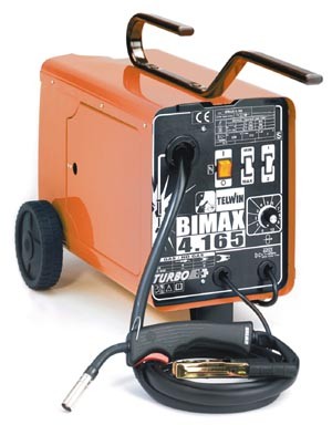

qui peu me dire si les petit poste MIG sont valable?
j'aimerai investir dans un nouveau poste a souder, le mien a 30 ans :D
Dans le commerce on nous propose des petit poste MIG sans gaz, je me demande ce que ça donne comme soudure, est-ce que je serais pas trop déçu par raport au poste que j'emplois a mon travail ?
Evidemmet je sait que je n'aurais pas le même rendement qu'avec un gros poste, mais si c'est pour avoir pire qu'avec des baguettes, ça vaut pas le coup.
Ce qui m'étonne c'est que certain marche sans gaz avec du fil de 1.2 alors qu'avec du gaz le maximun avec la plupart des petits poste on emplois du 0.8,

J'ai un mig, c'est vraiment excellent, c'est un plaisir de souder avec ca.
Et si tu doit faire de la soudure de carrosserie par exemple, le mig est quasiment obligatoire (ou tig) car pas question de souder de la tole fine avec un MMA.
Les mig premier prix a fil fourré sont valables, tu n'auras pas les cordons d'un vrai mig a protection gazeuze, ni la latitude de reglages, mais ca marche bien.

Pour le moment je suis le model de chez brico depot que je trouvais pas trop chere et pres de chez moi : le telwin 4.165
http://www.telwin.com/webtelwin/prodott ... &F|820006|
Vendu 222€ avec bobine de fils et accessoires.Apres je sais pas ce qui differencie les models par rapport à leur prix ?

il a l'air pas mal le telwin, il commence a 30 ampere la ou beaucoups de postes premiers prix commencent a 50 :x
En plus c'est un GAZ/NO GAZ donc t'as toujours la possibilité de choper du gaz pour souder nickel avec du fil plein et pour l'alu ou le cuivre, en plus il fait 23 kilos, c'est leger, quand je vois la galere pour monter ou descendre le mien a la cave :god:

Sur les conseils d'un collègue soudeur, j'ai acheté le Bimax 4.165 l'année passée et c'est le bonheur !
Ca permet même a un mauvais soudeur de s'en tirer honorablement. Et pour du "bricolage" occasionnel sur acier, le fil fourré est suffisant et revient finalement moins cher que de s'embêter avec du gaz. Le réglage à 4 positions est assez pratique.
L'avantage c'est qu'on peut souder des pièces beaucoup plus fines qu'avec un poste à baguettes (en soudure par points, après quelques essais, j'ai pu assembler des tôles de 6/10e sans passer au travers). En plus, c'est très facile pour démarrer un cordon ou faire un point car on peut positionner précisément la torche avec le masque relevé, sans risque de prendre un coup d'arc dans les yeux.
L'inconvénient, c'est qu'on ne peut pas accéder dans les recoins facilement car la torche est tout de même assez encombrante. Ah, oui, aussi : la pince de masse fournie est en général minable. Prévoir son remplacement dès l'achat :lol:

ben finalement j'ai penché pour le ToolHup inverter spark 180 de chez brico, pas mal du tout.A mon boulot j'emplois régulièrement un Saft (industriel a 1000€) de 250 Amp et je doit dire qu'avec des baguette de 3.2, je vois pas de différence, la première chose a faire evidemment c'est de changer les pinces et les cables, j'ai mis du 30 carré, leur cables est en géneral trop limite et trop court.
