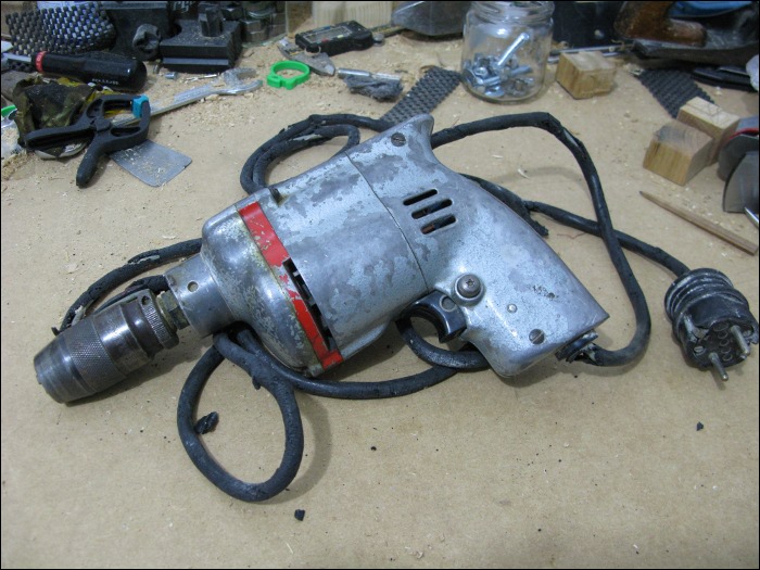

j'ai récupéré une vielle perceuse.
je crois qu elle est fonctionnelle.
le truc c est que j'ai bien l'impression qu elle fonctionne en 110V
j'aurai aimé avoir votre confirmation a ce sujet.
voila quelques photos
votre avis ?

C'est vraiment bizzard la plaque du moteur indique qu'il fonctionne en 110 V alternatifs et la prise est une prise européenne qui en l'occurence est faite pour etre branchée sur du 220 V alternatif moi si j'étais vous j'essayerais de la brancher sur un transfo 220 => 110 V si sa tourne correctement elle est en 110 V sinon je testerais le 220 V

pareil après avoir changé le cable d'alim je testerais en 110v si sa ne va pas en essai en 220v...
massilia
moi je la mettrait au rebus,le corp est en métal si il y a une masse et que la terre n'est pas bonne tu risque de claquer des dents!
phil916
Tu peux utiliser un auto-transformateur ou variac, tu commences à 110V et monte la tension doucement, tu verras bien si tu peux ou pas monter plus haut (chauffe moteur, vitesse trop élevé = stop)

ça m'étonnerait que ça tourne sans problèmes avec 220v, c'est une très vielle perceuse de l'époque ou il y avait le 110v a la place du 220, il faut récupérer un vieux transfo 220 vers 110 volts qui était utilisé lors du passage au 220 volts pour pouvoir continuer a utiliser les appareil en 110

Moi, je la nettoierais à fond, remplacer éventuellement un ou deux roulements (celui côté collecteur souffre plus à cause de la ventilation et de l'absence de graissage) une bonne graisse neuve, et...perce!

Elle est bien en 110 Volts : C'est marqué dessus !
Quant à la fiche, je pense que c'est une fiche allemande, pas européenne.

C'est un moteur universel, 230V devrait la faire tourner à +4000rpm et consommer plus de 4A au lieu des 2A sous 110V mais ça devrait fonctionner... en étant bien plus fragile (risque de surchauffe/destruction moteur rapide si tu forces sur un perçage)
Et vérifie si il n'y a pas un condensateur d'antiparatistage et sa valeur de tension maxi, +230V sinon il saute...
Et gaffe à la carcasse métal c'est dangereux si la terre de ton installation n'est pas aux normes.

Houla, moi je ne tenterai pas !! un moteur universel fonctionne aussi bien en continu qu'en alternatif MAIS sous la tension nominale soit 110 volts. J'ai aussi de l'outillage ancien en 110 que j'alimente sur des prises spéciales (3 broches males) à partir d'un gros transfo d'isolement220/220 mais dont le secondaire est en 2 parties soit 2 x 110 volts ..

La tension d'alimentation défini la vitesse de rotation d'un moteur universel, c'est une loi linéaire.
Ainsi tant que la nouvelle tension implique une vitesse inférieure à la vitesse de satélisation du commutateur (au sens mise en orbite avec bout de machins qui volent) aucun problème, 4000 rpm c'est sans soucis pour le moteur !
Par contre l'augmentation de la tension provoque aussi une augmentation du courant consommable et de la température moteur, cette fois ça peut être rapidement destructeur pour le bobinage.

Pas d'accord avec toi Robert sur le principe même :
Le moteur ne consomme 220W que sous charge nominale, à vide, il sera toujours en surtension.
Par ailleurs, la résistance de ta lampe en série, dépendant étroitement de la température du filament elle même liée à une consommation inconnue du moteur est donc totalement inconnue...
Phil, la réduction sur ces machines anciennes mono vitesse était de l'ordre de 1à 5 donc sous charge nominale l'induit doit tourner à environ 12000rpm.
De plus, ce sont des moteurs universels "série", à vide la vitesse de rotation croît considérablement.
Pour moi, un essai de plus de quelques secondes (5 maxi) risque à coup sûr d'être destructif si la pauvre chignole est bien en 110v.
Ceci dit, j'ai un bloc moteur Peugeot gravé 110V, dont l'induit a été changé par son ancien proprio, et il fonctionne maintenant sous 220V.
Foxtrot à raison, un alternostat (Variac ou autre marque) est la meilleure solution pour ce type d'essais.
