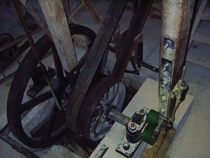

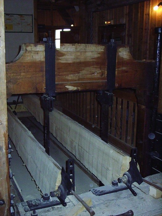

Bonsoir à tous

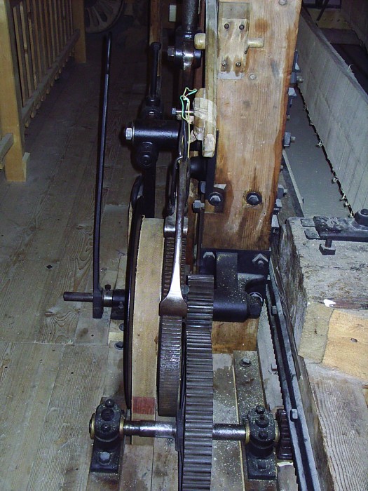

Je recherche plan ou doc pour la réalisation d'un haut-fer(modèle réduit),je n'ai que quelques photos faites lors des vacance dans le Jura l'an dernier.
Depuis j'ai fait des recherches sur le net,mais sans grand succes,je n'ai pas beaucoup avancer depuis
Je me suis fait un ami dans le Jura qui c'est proposer d'aller voir au musée de la boisellerie afin d'obtinir un max d'informations mais lors de la recontruction de la machinerie c'est un ancien ouvrier qui est venu apporter son savoir car il n'y à plus de plan le tout ayant bruler avec la scierie.
Je poste les quelques photos que j'ai
Merci d'avance
@+ vogele

salut à tous, salut Vogele.
Un haut fer, ça me rappelle ma jeunesse (sic) .
Dans le petit village paternel des hautes alpes, il y avait un haut fer (enfin une battante comme dit mon pére). Je devait avoir moins d'une dizaines d'années, mais je me souvient bien de la lame et de son encadrement en bois et des chariots porte grume en bois aussi.
Une simple avec une seule lame, entrainée par une roue à aubes et un moteur électrique en complément.
Actuellement la scierie n'en est plus une, mais à l'occasion je verais si la lame est encore là et je ferais des photos (j'en doute mais bon).
En tous cas bien vu pour ce sujet et je suis aussi prenneur de ce type d'infos.

Cela fait des mois que je parcours le net pour trouver des renseignements sur le sujet mais pas beaucoup de résultats,meme dans les archives des musées,à la bibliotheque nationale non plus ,aux arts et métiers rien
Je ne désespère pas et s'il le faut je retournerais sur place pour faire plus de photos et prendre les cotes donc j'ai besoin surtout pour les réduction des engrenages.
Il y à une scierie près de chez moi la patron à eut un haut-fer avant ,il va cherchez dans ses archives pour voir s'il reste encore des documents
Si j'ai plus de renseignements je les posterais
@+ vogele

vogele
Cette année ont est aller dans les Voges et l'Alsace mais je n'ai rien trouver pour faire avancer les choses.
Le mieux serait de trouver une scierie qui à garder des archives des anciennes machines .
Je cherche pour le moment dans les librairies scientifique et technique ,on ne sait jamais .
Le gros problème c'est la réduction pour l'avance du chariot par rapport à la vitesse de coupe de la lame.
Si j'en sais plus je poste sur le forum
@+ vogele

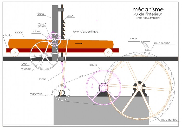

re re
pour ça ça doit être plus facile que pour les plans.
déja en partant d'une scie moderne les valeurs doivent être assez proche (oui je sais il n'y a plus de battante pour la production).
autrements avec le battement de la lame (100 coups par minute), le pas de la denture allez environ 1 pouce soit 25 mm, la course,( mettons 250 mm) et un copeau de 0.5 mm il y a ce qu'il faut pour donner le rapport.
ça fait donc? euh
je sort la machine
ben donc
5 mm d'avance par tour de villebrequin (ça donne 0.5 metre par minute d'avance ce qui ne semble pas déconnant vu comme ça).
Par contre il doit y avoir un systéme du type échappement pour que la grume n'avance QUE quand la lame coupe (à la descente)
si j'ai écrit une grosse bétise, merci de le signaler.

Pour l'echappement je crois qu'il appele cela le boiteux,il fait avancer le chariot lorsque la lame commence à descendre,mais je n'en suis pas certain. je continue mes recherches

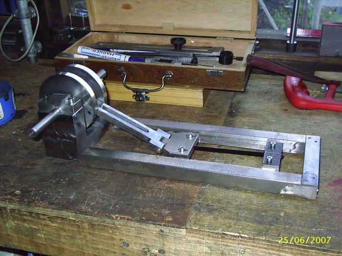

vogele

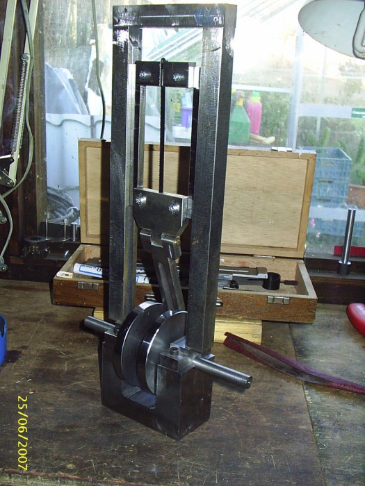

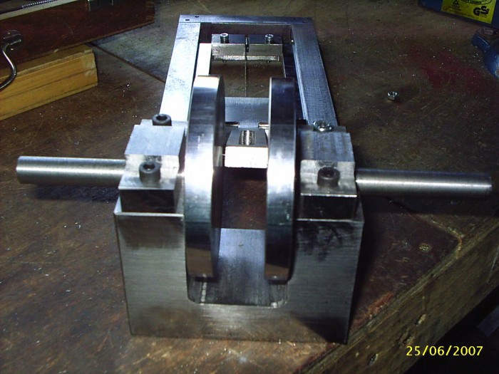

J'ai commencer la réalisation du haut-fer,le tout en métal.
Le portique ,le cadre et le volant
Bonne soirée
@+ vogele

Super ta réalisation Vogele,
Il y a du copeau la derrière... :wink:

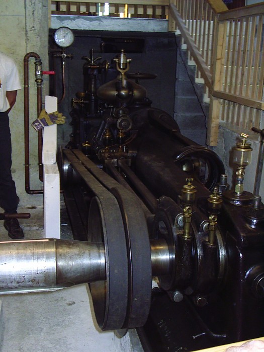

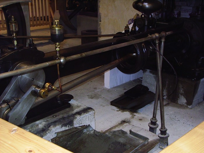

Ce sujet sur les Hauts Fer m'intéresse beaucoup car assez typique d'une certaine époque et souvent associés à la voie étroite, domaine que j'affectionne. Dans une de mes autres passions, je me suis mis en tête d'incorporer une reproduction d'un telle site mais à une échelle plus réduite (1/43ème). J'ai donc effectué quelques recherches pour compléter mes infos et j'aimerais vous en faire part!
Pour commencer, un peu de littérature. On trouve un excellent livre aux éditions 'Créer': "Les scieries et anciens Sagards des Vosges". Ce livre est vraiment très complet et comprends beaucoup d'informations sur les mécanismes des Hauts Fer. Je ne peux que le recommander à ceux qui s'y intéressent.
J'ai également tenté de retrouver des sites toujours actifs dans les Vosges où il serait possible de voir de telles scierie en service. Malheureusement, ils sont vraiment dépassés et on ne trouve plus que quelques sites 'historiques' conservés pour la mémoire:
La Hallière, qui était le plus connu mais qui a brulé voici quelques temps
Brouaumont, toujours visibles et visitables (visites les mercredi, dimanche et jours fériés à 15h, 16h, 17h entre autre).
Des photos des deux sites sont visibles sur mon album 'Fotki' (ici)
Le site ce trouve à l'est de St Dié des Vosges, plus ou moins 15km, sur la route venant d'Epinal, c'est bien indiqué.
On peut également y ajouter le site du Grand Soldat, déjà mentionné et un autre que je n'ai pas encore pu localiser et donc visité.
