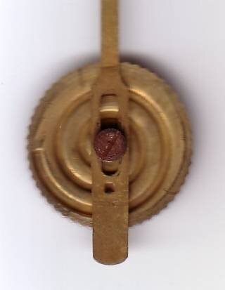

Avec le concours d'une vieille pendule Japy et de l'ouvrage "507 mouvements mécaniques", je dénichai suffisament d'idées pour développer un système d'arrêtage incluant une indication de la réserve de marche (système qui est en quelque sorte la "jauge d'essence" de la montre)
Voici donc mes inspirateurs:
La lentille de balancier monte ou descend quand on la fait tourner grâce à une rainure en spirale coopérant avec un ergot de la tige du pendule:
Système de manivelle variable extrait de "507 mouvements mécaniques":
Ce qui donne en première mouture:
Je pense que c'est relativement clair. Un curseur circule dans une rainure en spirale qui le bloque à chaque extrémité (arrêtage) et le déplacement linéaire de ce curseur indique la réserve de marche.
